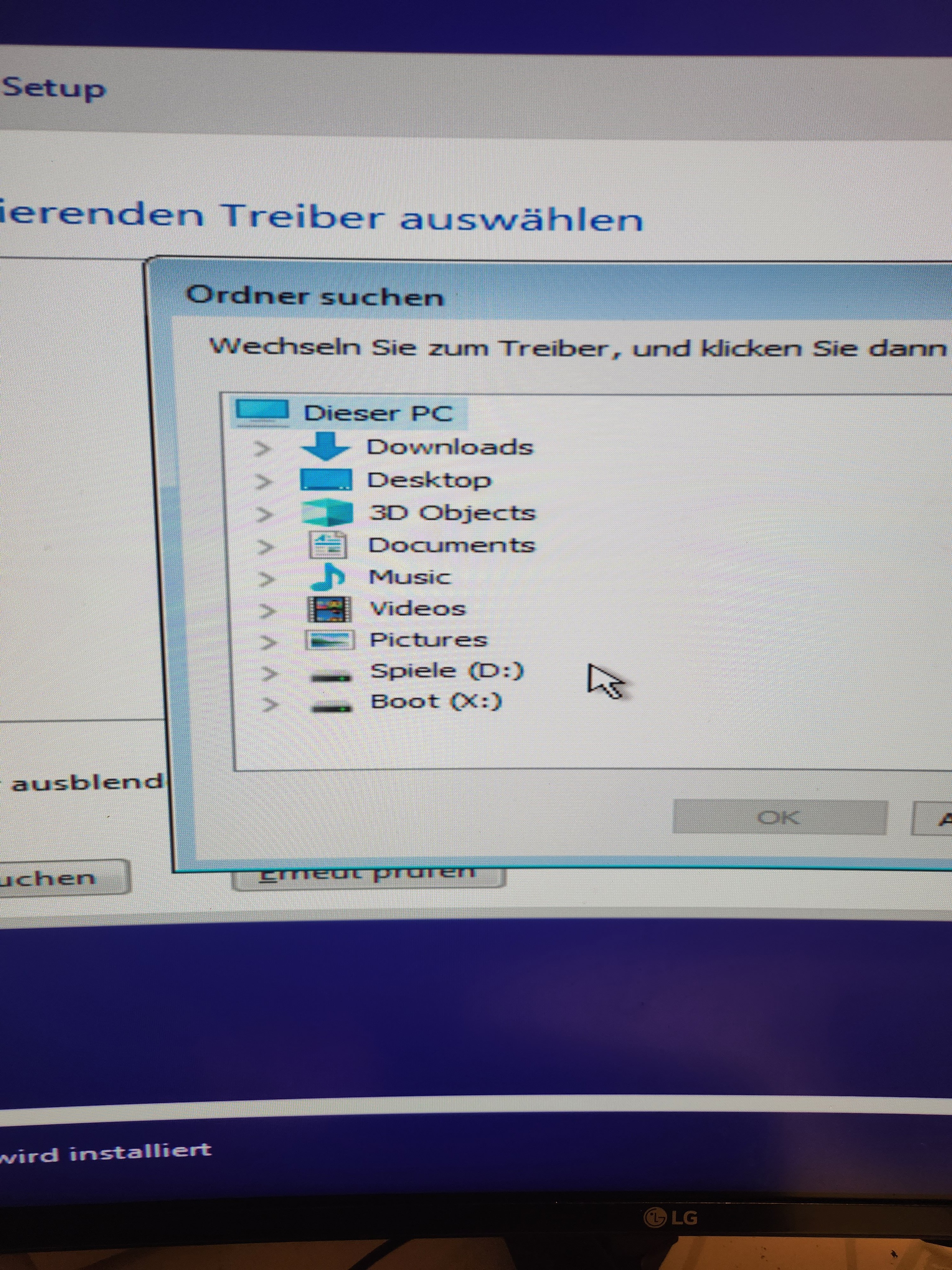

Du musst das Problem irgendwie eingrenzen.
Es kann im Grunde alles mögliche sein.
Instabiler Ram, defekte Laufwerke, defektes Mainboard, Wackelkontakt, schlechter Kontakt im CPU Sockel, Netzteil....
Vieles davon passt nicht zu einem einfachen grafikkartenwechsel aber es gibt manchmal dumme Zufälle.
Daher:
Skysurfa schrieb:
Ich würde, um alles auszuschließen, alles auseinander bauen und auf einer nicht leitenden Unterlage aufbauen. Auch den Prozessor ausbauen und komplett neu aufbauen. Nur einen Speicherriegel, keine USBanschlüsse und nur eine SSD.
Was passiert wenn du das System über die iGPU deiner CPU startest? Versuch das ganze auch mal während deine Grafikkarte komplett ausgebaut ist und dann noch einmal mit eingebauter Karte. Wie schon erwähnt kann das hier viele Ursachen haben. Wenn du im Windows Setup bist bei dem Punkt wo du deine Festplatten auswählen bzw. formatieren kannst tauchen diese nicht auf? Dann überprüfe mal ob ein Kabel der SSD oder HDD evtl. locker ist und ob deine M.2 richtig sitzt.
