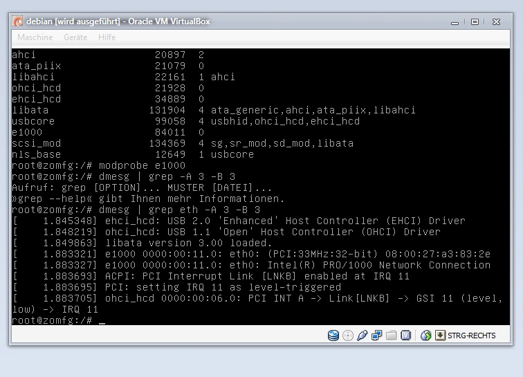

lspci sieht ok aus, beim lsmod müsste einmal "e1000" auftauchen.
Kannst auf Verdacht mal "modprobe e1000" ausführen.
modprob lieferte nix zurück

ich habe die konfiguration mittlerweile selbst vorgenommen
er müsste nun die 192.168.2.198 haben
ip addr show sagt
eth0: <BROADCAST,MULTICAST,UP,LOWER_UP> mtu 1500 qdisc pfifo_fast state UP qlen 1000
link/ether 08:00:27:a3:83:2e brd ff:ff:ff:ff:ff:ff
inet6 fe80::a00:27ff:fea3:832e/64 scope link
valid_lft forever preferred_lft forever
da ist ganz offensichtlich die IP-Einstellung falsch. eth0 hat nämlich gar keine ipv4-adresse konfiguriert. hast du einen dhcp-server laufen?
