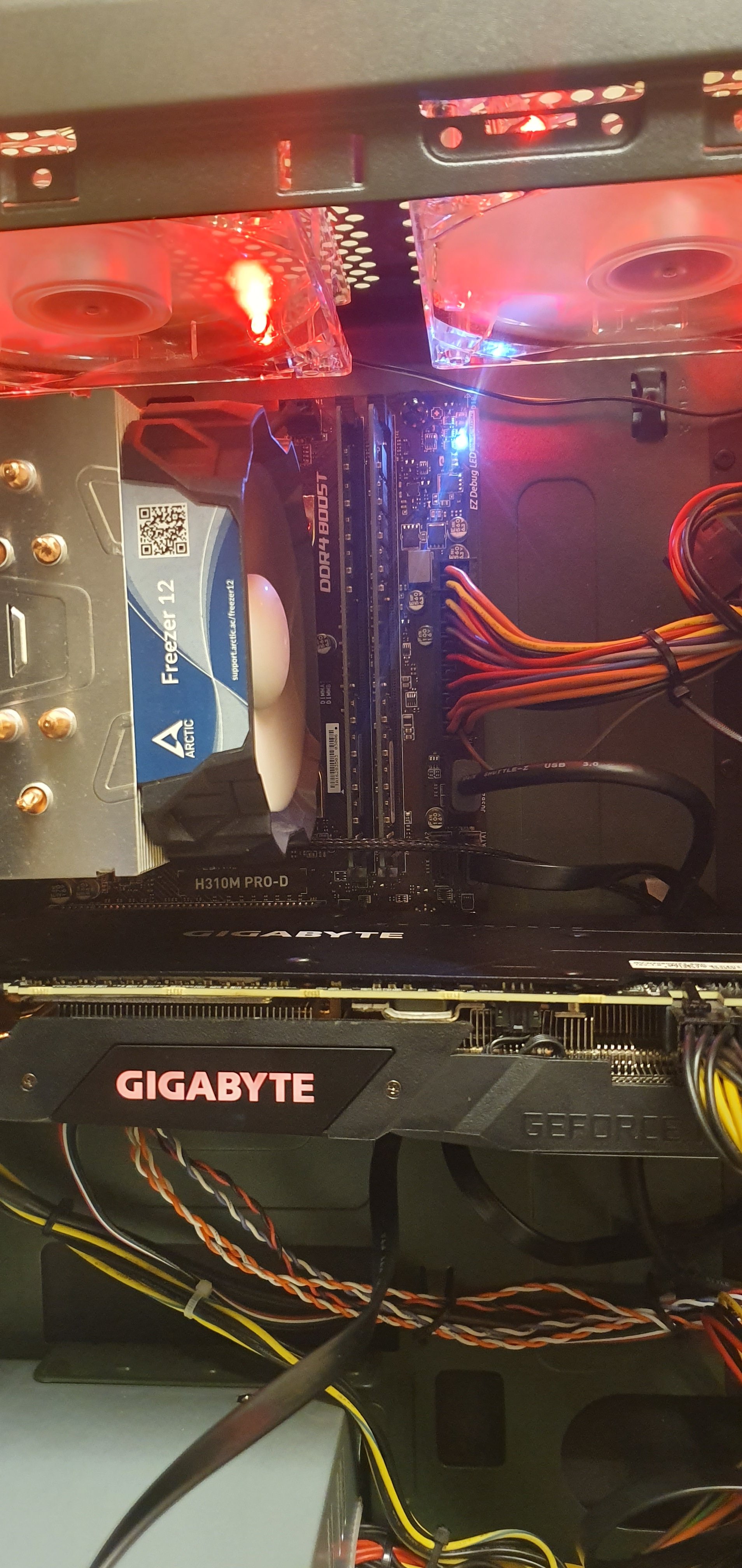

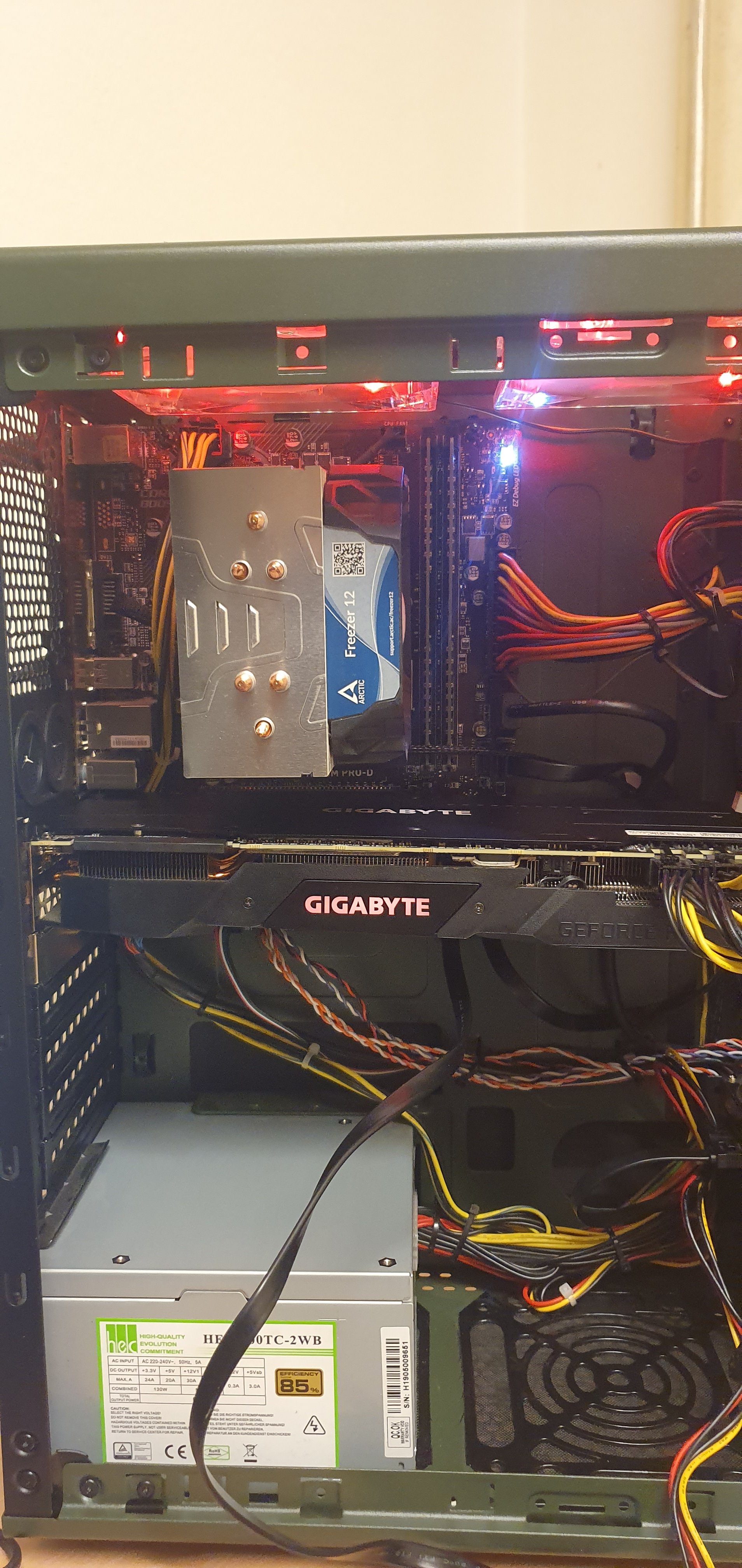

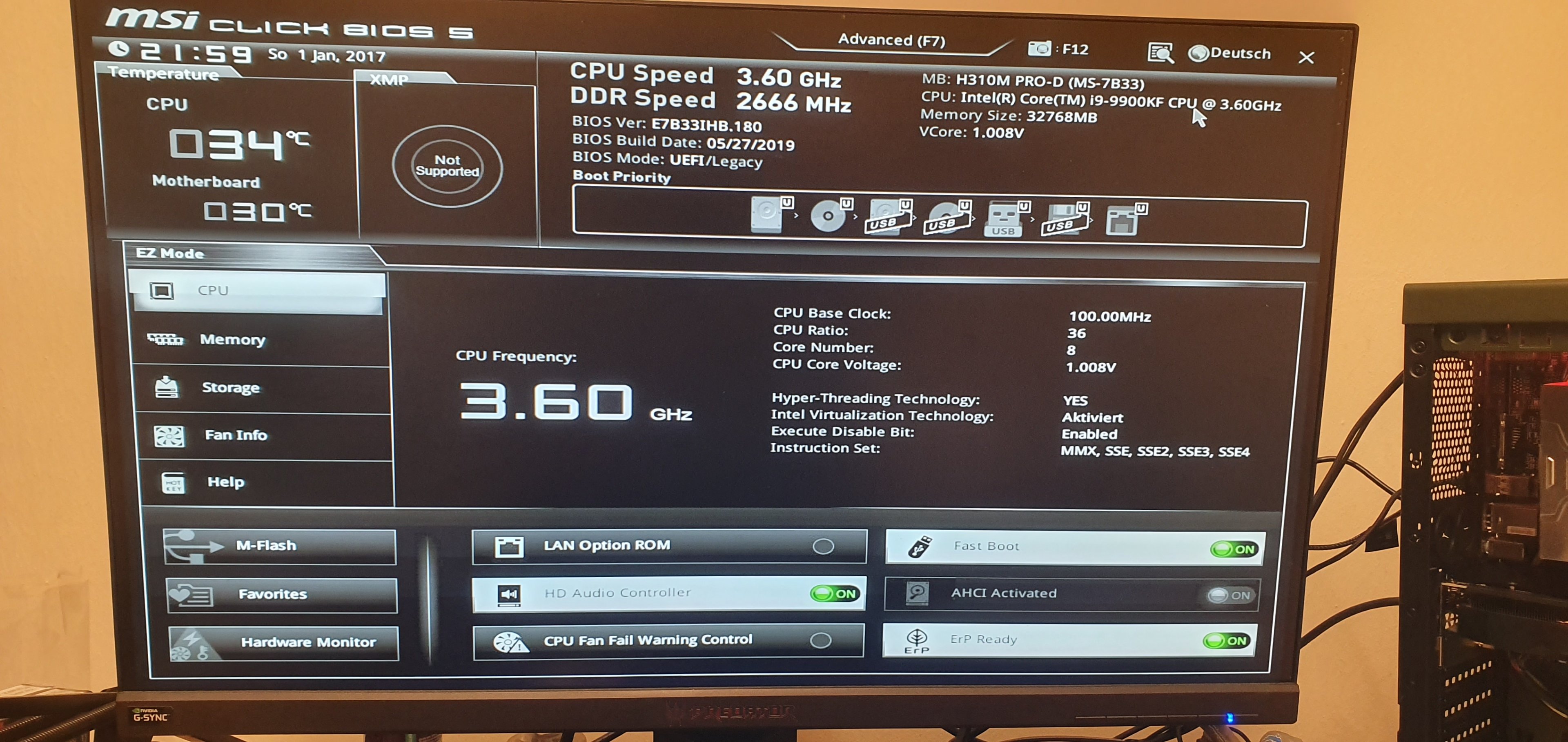

Hallo miteinander,
Ich habe ein großes Problem mit meinem Rechner und zwar lief er Problemlos bis zu dem Zeitpunkt als er immer abgestürzt ist bei manchen Spielen kurz vor dem Beitritt einer Runde.
Irgendwann ließ er sich nicht mehr starten und Windows hing nur noch in der Warteschleife des Startbildschirms fest. Jetzt hatte ich mir gedacht ich formatieren meine Festplatten da zurücksetzen und wiederherstellen nicht funktionierte. Gesagt getan sowohl die SSD als auch hdd sind formatiert und völlig leer. Ich hatte noch eine dritte Festplatte auf der eine unabhängige Windows 10 Version drauf war und diese dann durch die formatiert hdd ersetzt. Jedoch bootet der Rechner nicht sondern lässt mich lediglich ins bios/uefi kommen
Bisherige Versuche:
Der Klassiker Ram Riegel
Cmos resett
Alle Kabel geprüft
Alles neu eingesteckt
Teilweise Ausgesteckte Dinge wie graka/1riegel/1Platte
Ich weiss echt nicht mehr weiter hier noch 3 Bilder zur Veranschaulichung meiner Situation
Und schon einmal vielen Dank für eure Antworten.
Edit: Der Rechner ist nagelneu I9 9900KF rtx2080 32gb ddr4 RAM 2666mhz SSD 480gb und hdd 1tb Mainboard msi h310m pro-d

Erstmal nur die Platte angeklemmt lassen,wo Windows drauf soll.
Dann im Bios Fast Boot auf "OFF" und AHCI auf "ON".
Abspeichern und dann mit "F12" das Bootmedium wählen.
Wenn ich das versuche sagt er mir dass keine neue Partition erstellt werden konnte oder gefunden wurde was soll ich tun?
Hey vielen Dank hatte zuerst einen Fehler da angeblich keine Partition vorhanden war aber habe dann doch nich hinbekommen :)
