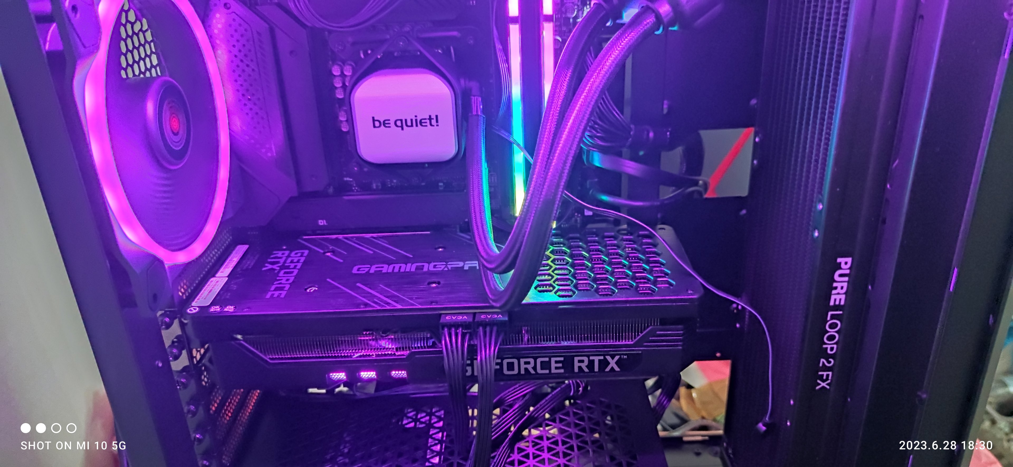

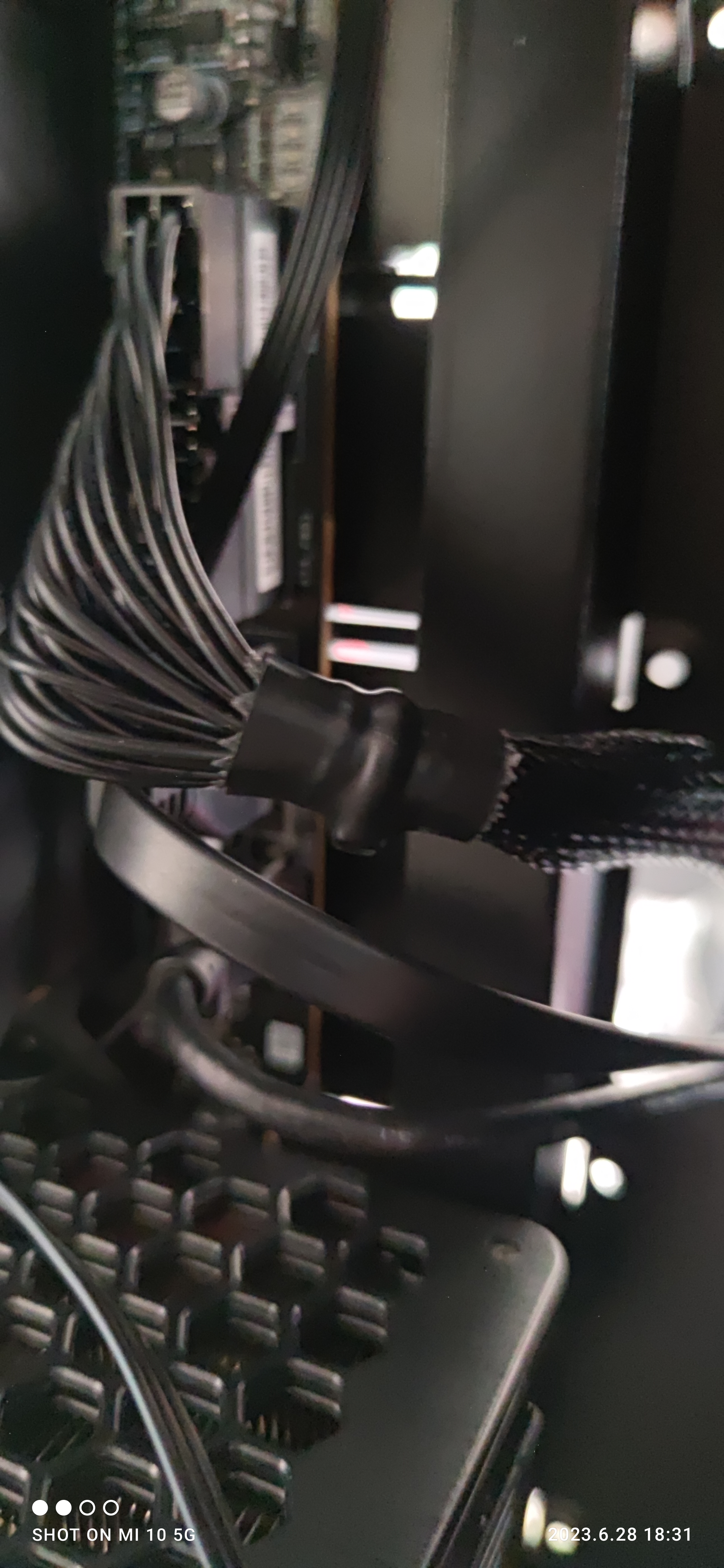

Bei einem neuen Rechner bitte mal Fotos von allen verbauten Komponenten, evtl. aus verschiedenen Perspektiven. Wenn VGA leuchtet, ist evtl. die Stromversorgung von der Grafikkarte nicht richtig eingesteckt - oder die Karte sitzt nicht sauber im Slot, oder oder oder ...

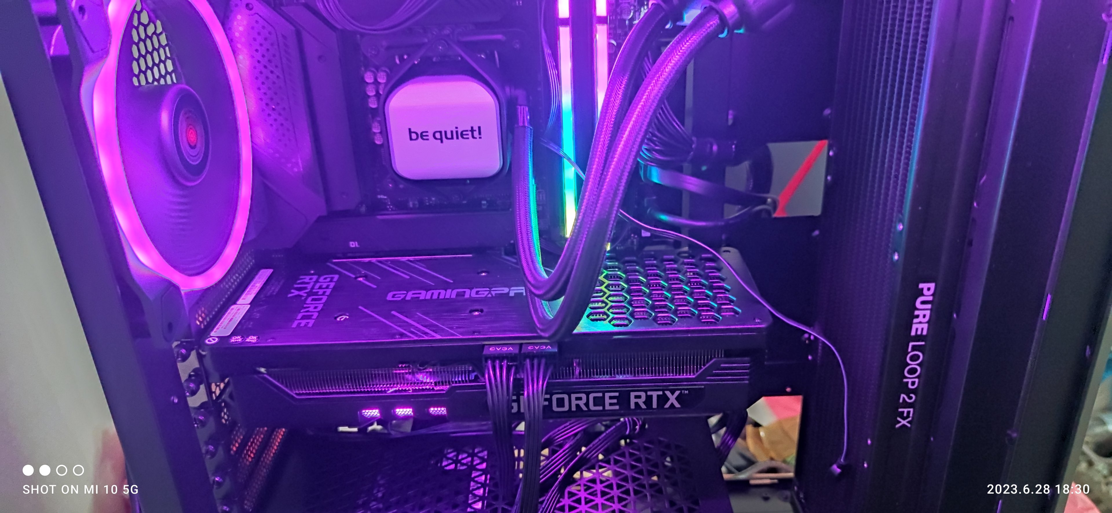

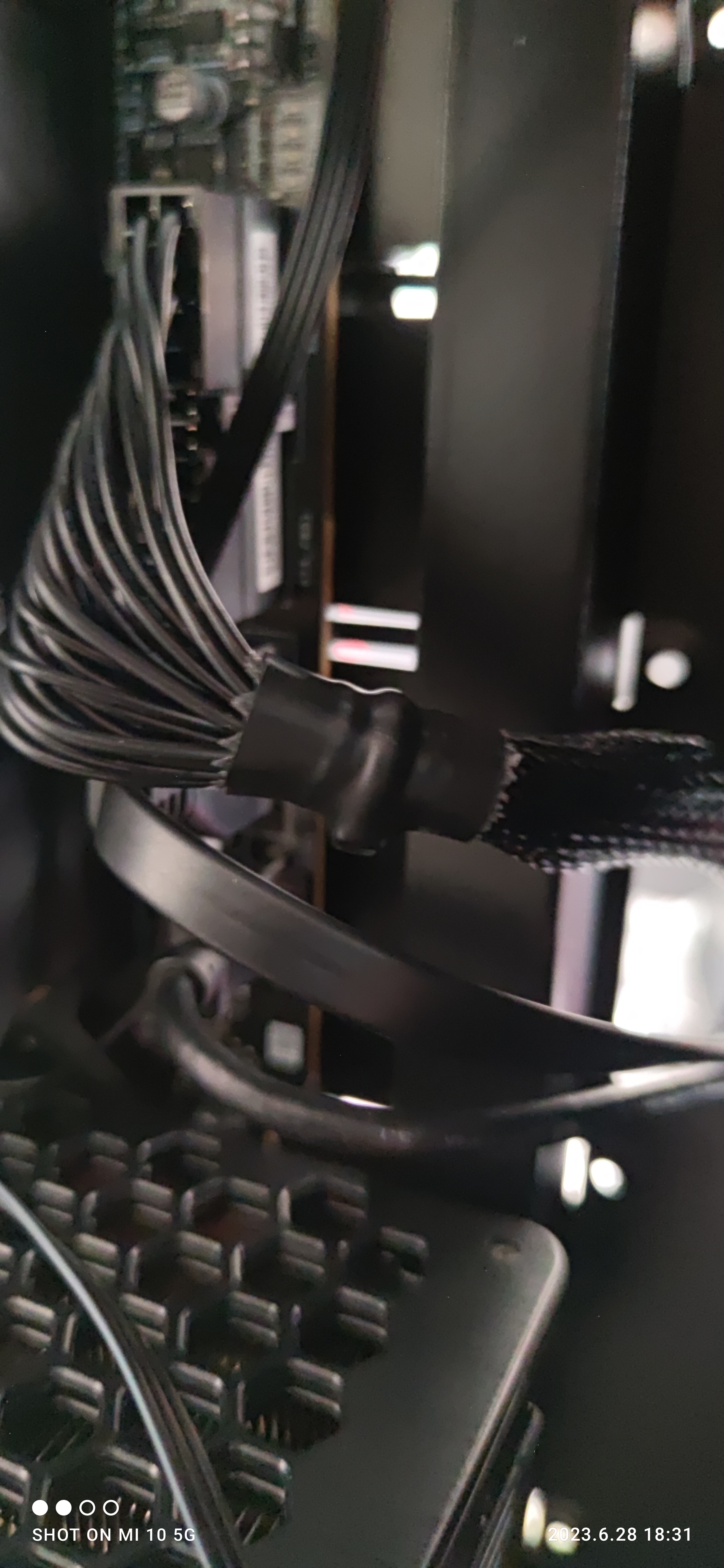

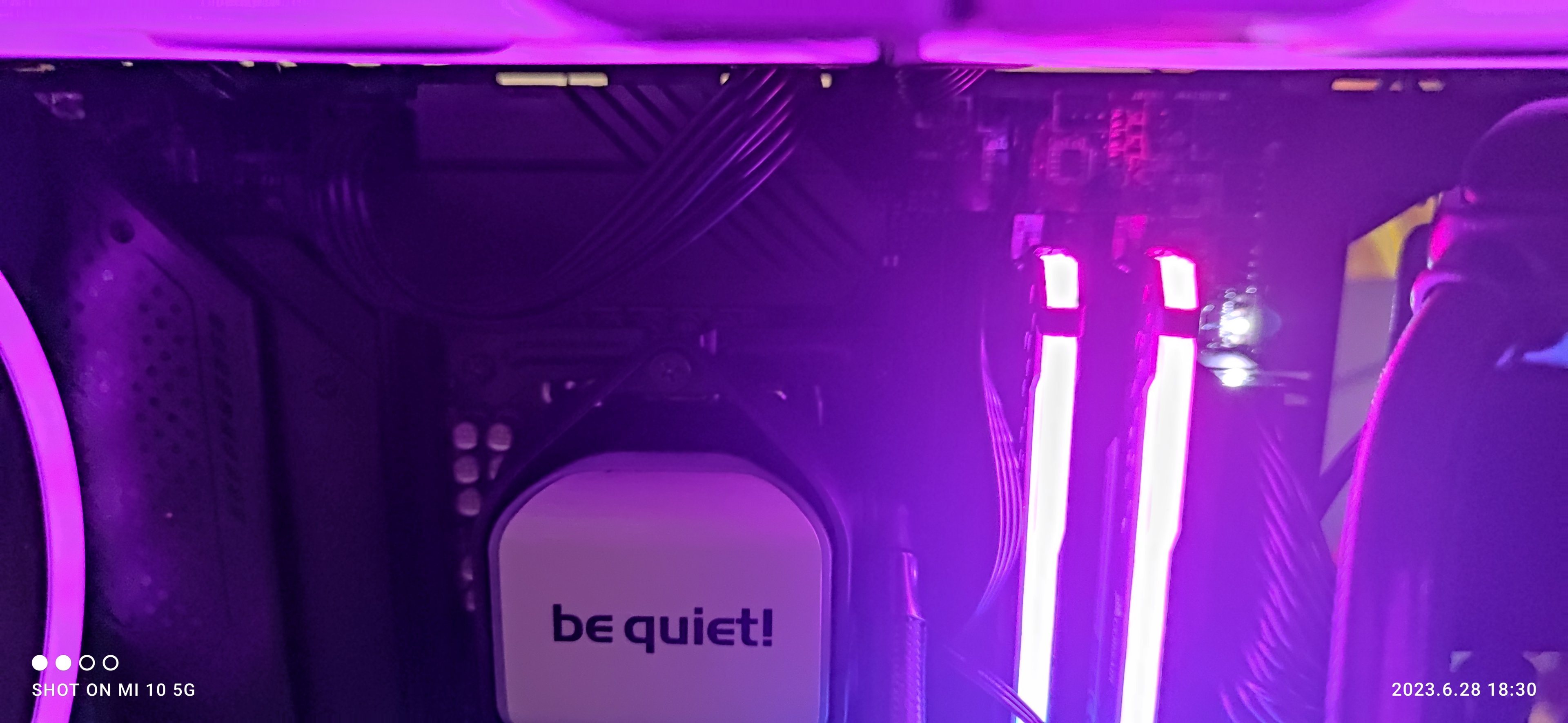

nochmal wegen Anschlüssen
nein das hab ich noch nicht probiert . weil es ist ja ein neuer pc, aber der bootet nicht mal ins Bios durch . Hängt immer bei der Gpu Led . Kabel usw. hab ich alles geprüft .
Thema kann geschlossen werden , ich war wahrscheinlich in Gedanken oder so , aber hab die VGA Kabel falsch herum angeschlossen gehabt .
