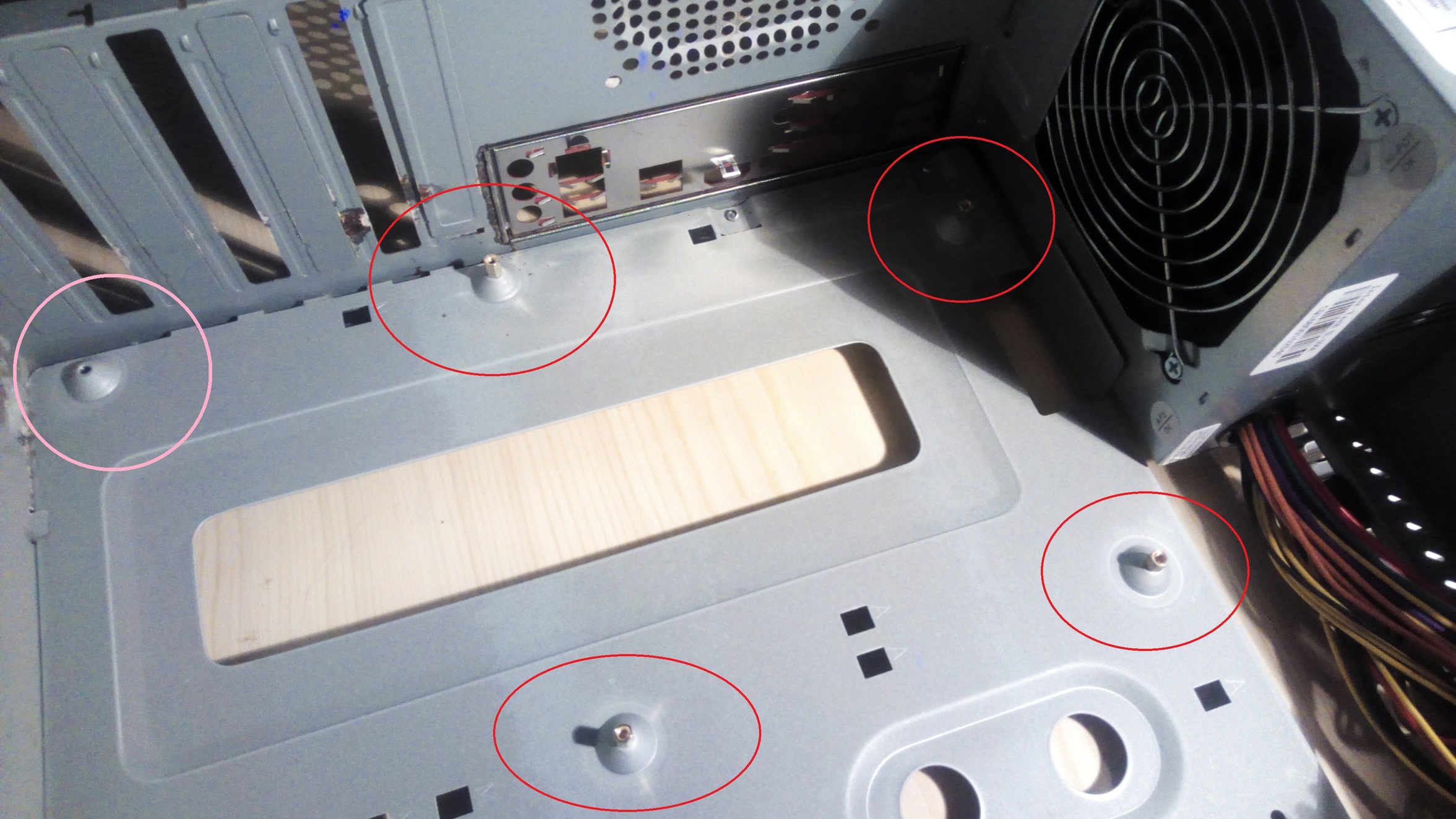

Wenn du kein Bild hast, ist entweder was falsch angeschlossen, die Abstandhalter zwischen Board und Gehäuse sind nicht richtig verbaut, die BIOS Version, welche deine CPU mindestens braucht, ist noch nicht auf dem Board drauf installiert, allerdings sollte da dann auch die CPU LED leuchten. Grafikkarte defekt, Monitor nicht richtig angeschlossen oder am Monitor den falschen Eingang im Menü gewählt usw usw.
wie genau sehen solche Abstandhalter aus weil so etwas habe ich nicht verbaut. die Grafikkarte lief gestern Abend noch also ist das eher unwahrscheinlich. ich weiß auch nicht weiter ich Bau den am Samstag nochmal komplett neu an und probier es Mal aus
die Abstandhalter sind vorhanden hab eben nachgeschaut
