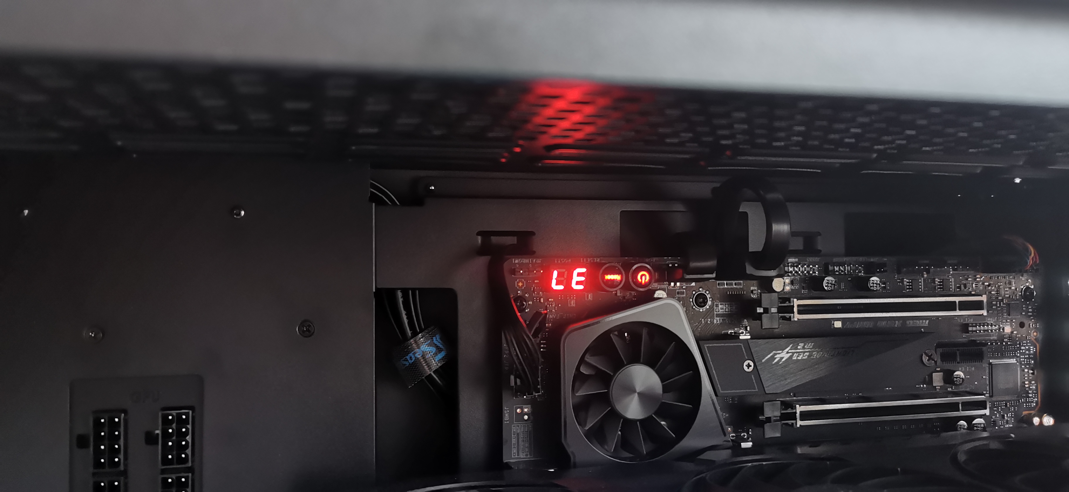

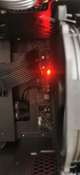

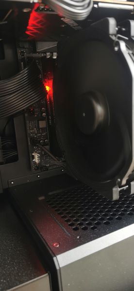

Kann ich leider nicht beantworten. Weder im Handbuch noch auf der Website finde ich eine Beschreibung, was diese LED anzeigt. Anbei ein Bild. Die LED befindet sich direkt neben dem RAM. Anbei auch nochmal ein Bild von der DEBUG-LED (inverted-Case-Aufbau).

Naja die Debug-LED leuchtet doch oder nicht ? Korrigiere mich gerne falls da ein falsches Verständnis habe, aber da diese LED leuchtet liegt ein Problem vor ?
es liegt kein Problem vor. Die rote dauer LED wird nicht im Handbuch beschrieben. Die Leuchtet, wenn XMP für den RAM aktiviert ist. Zumindest ist das bei mir so. Sobald ich die RAM Timings manuell einstelle leuchtet es nicht mehr.
Das letzte Bild von Dir ist die debug LED. Wenn der Rechner bootet werden alle möglichen Tests durchgeführt und das spiegelt sich anhand der wechselnden Codes wieder. Ist also nicht von Belang, solange der PC normal bootet. Wenn du im Windows bist gibt die debug LED die CPU Temperatur aus.
Kannst du im BIOS auch abschalten.
