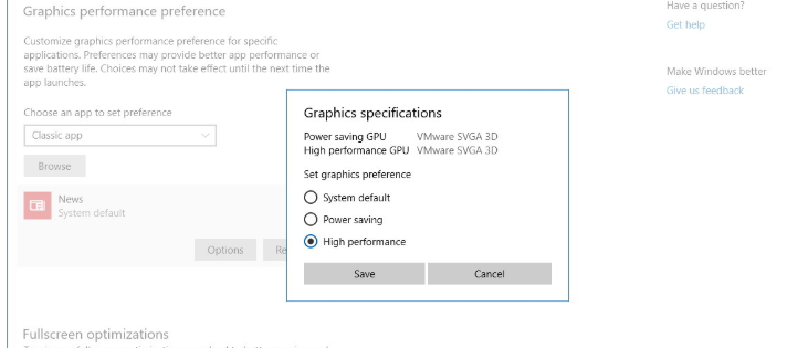

Die wichtigste Frage wäre welches OS du verwendest, ohne jegliche Informationen ist es doch nur mal wieder ein Ratespiel. Mit der aktuellsten Windows 10 Version ist die Konfigurationsmöglichkeit vom Treiber in Systemeinstellungen gegangen.
Früher
https://superuser.com/questions/1294720/windows-10-set-default-gpu
Aktuell
https://pureinfotech.com/set-gpu-app-windows-10/

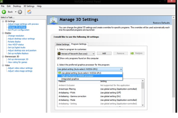

@ LubeyGTC
Installier den neuesten Intel und Nvidia Treiber. Dann geh in die Nvidia-Systemsteuerung (rechtsklick auf dem Desktop). Dort findest du eine Menü, wo du für jede Anwendung einstellen kannst, mit welcher GPU diese startet. Für die witcher1.exe oder wie die auch immer heißt, wählst du Nvidia aus.

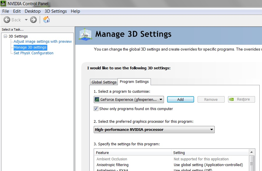

So könnte das Menü aussehen. In diesem Beispiel ist die Gefore Experience Anwendung der Nvidia-Karte zugeteilt (logisch oder), aber man kann es wohl auch unter Punkt 2 ändern:

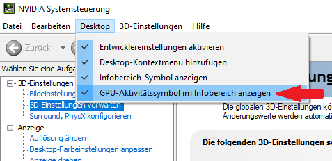

Während das Spiel läuft, wechselst du in den Desktop und schaust mal bei der GPU Aktivität nach, ob die Nvidia Karte bei dem Spiel aktiv ist. Siehe Beispielscreenshot unten:
Das Symbol muss ggf. in der Nvidia-Systemsteuerung eingeblendet werden. Das geht so:
