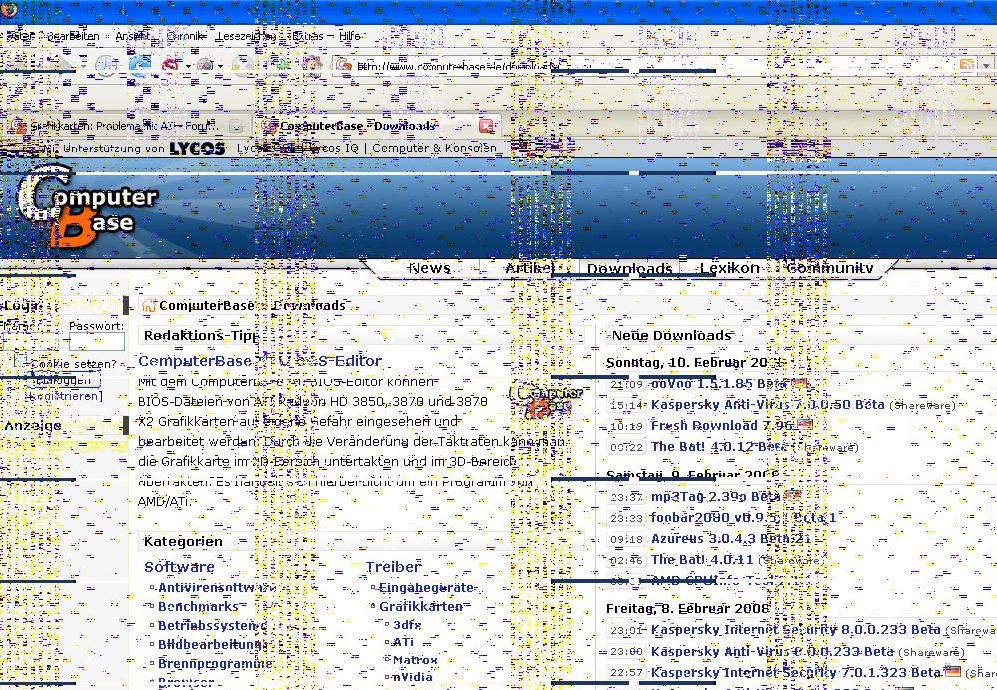

also bei mir sah es zuletzt so aus, aber eben nur im 2D-betrieb...

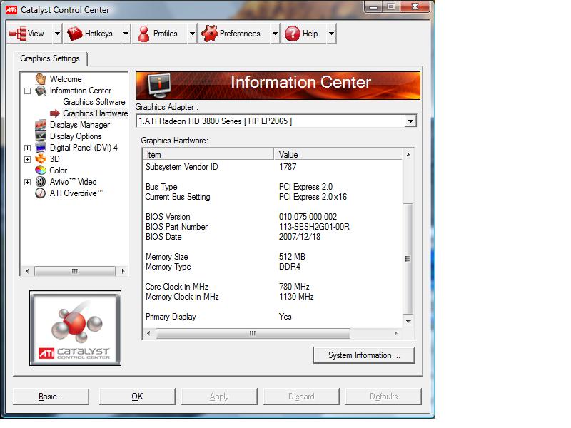

Kann es sein das die Grafikkarte den Monitor nicht richtig ansteuert oder das die Karte im PCIe 2.0 Modus läuft, laut CCC.
