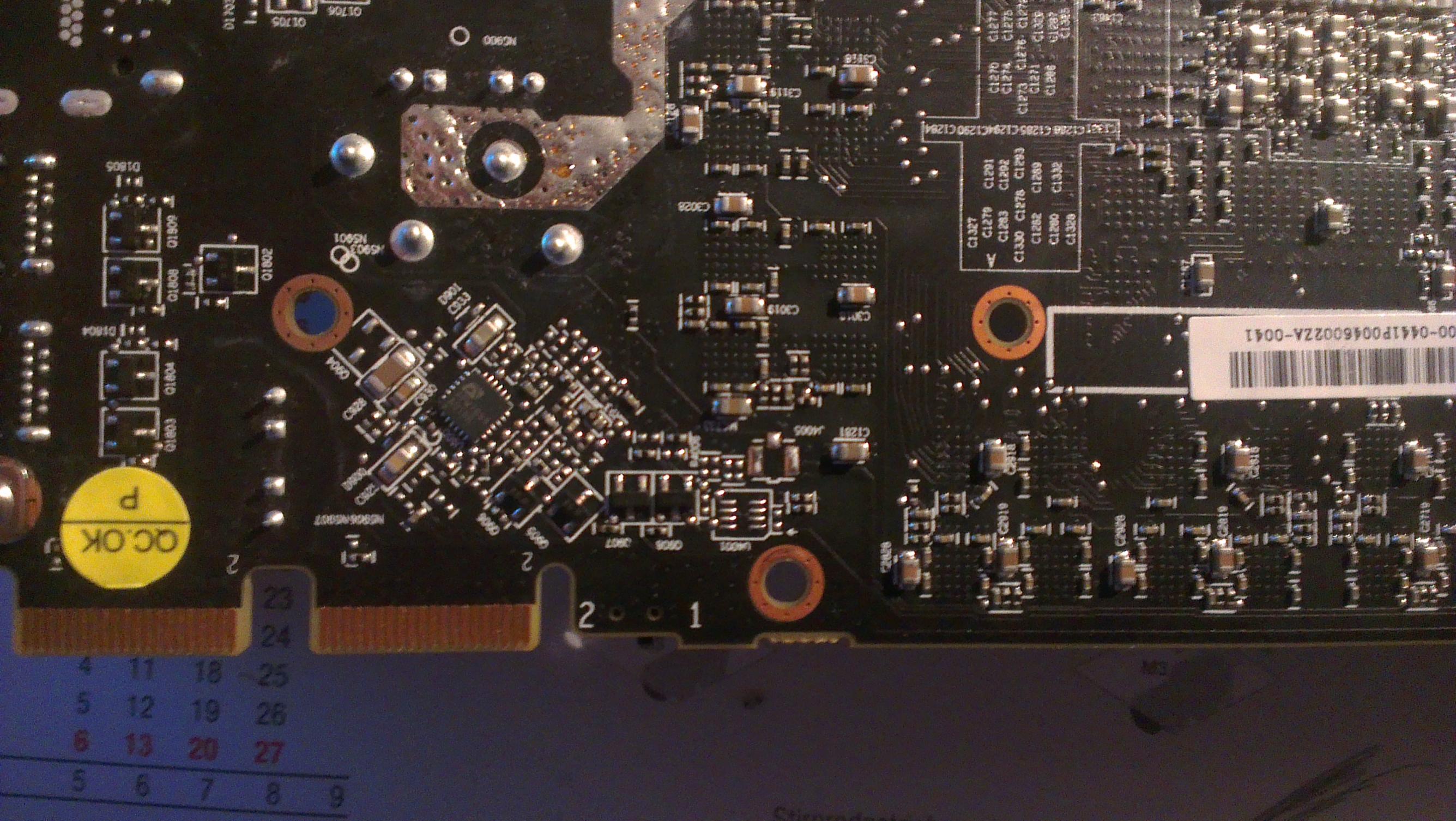

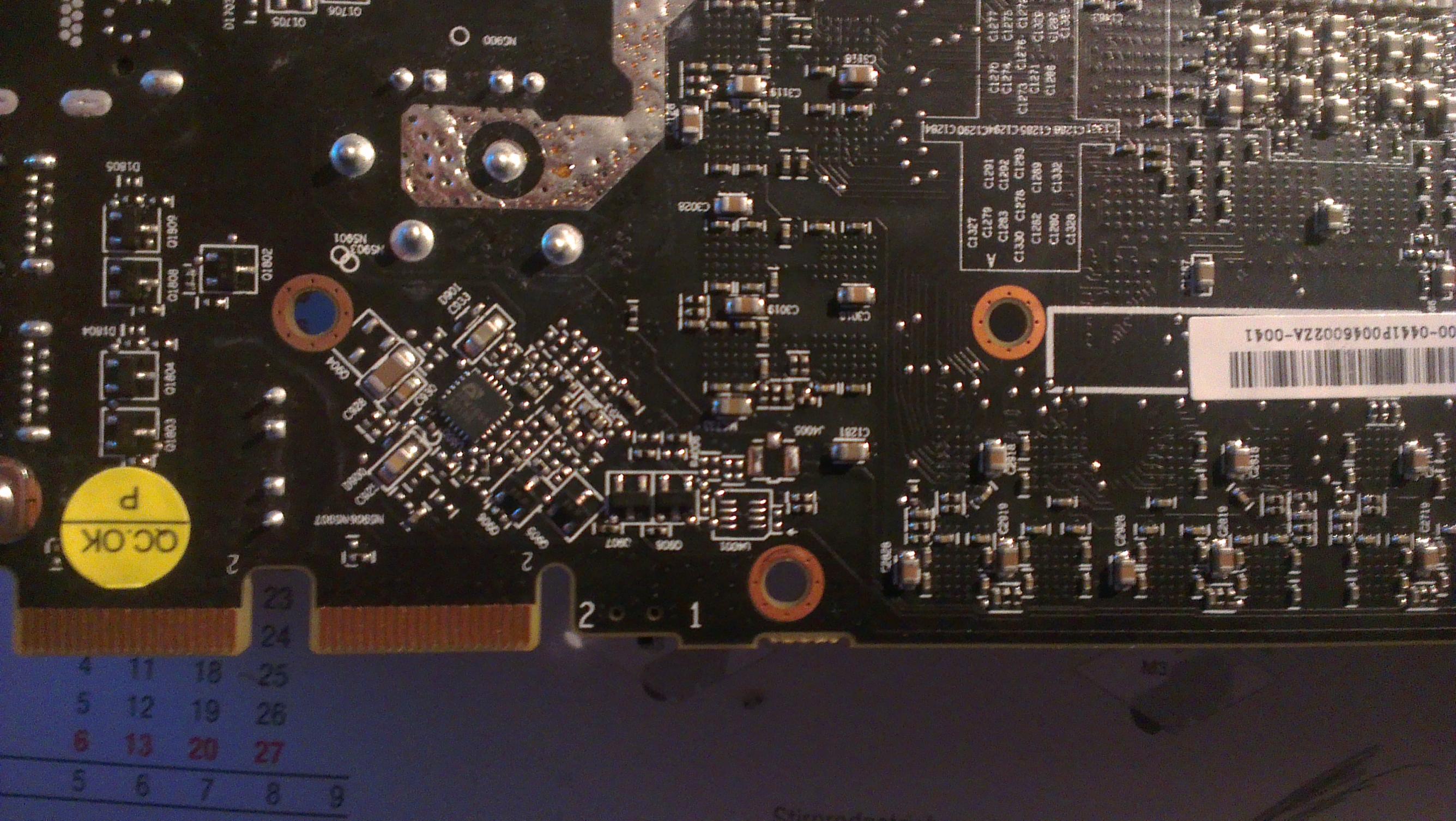

Ich hab mir jetzt gerade die Platine nochmal angeguckt.
Auf der Vorderseite sehe ich keine Beschädingungen die mir jetzt auffallen würden, aber auf der
Rückseite befindet sich im Lötzinn einige bernsteinfarbende Kristalle, wobei ich keine Ahnung hab ob die da hin sollen oder
nicht, da ich solche auf meinen anderen Grafikkarten nicht gesehen hab.
Edit:
Auf der gegenüberliegenden Seite befinden sich die Bautteile mit der Bezeichnung "R47"
