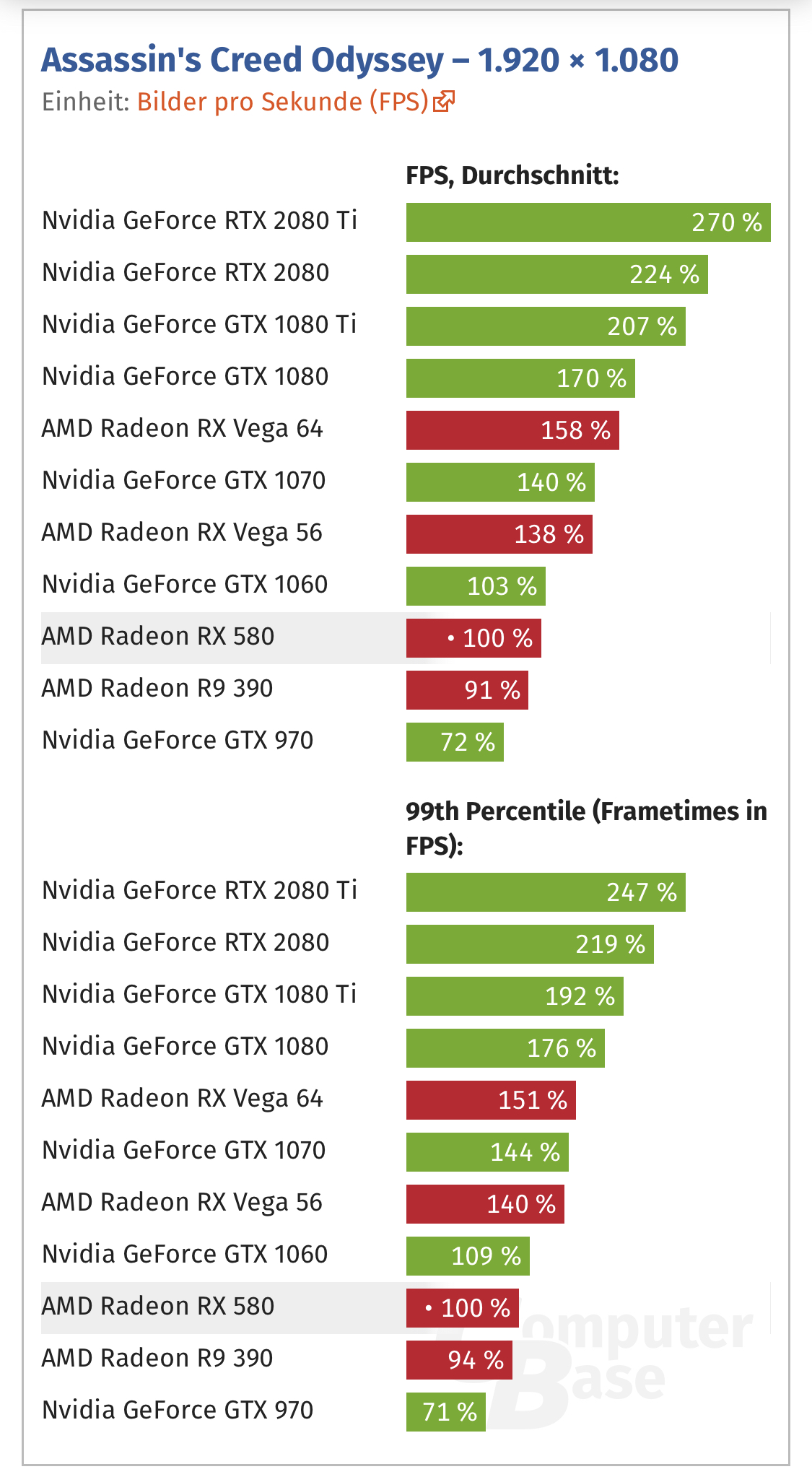

4. Im Assassins Creed Odyssey Benchmark habe ich gerade mal 6 FPS gegenüber meiner Strix RX580 gewonnen. Finde ich etwas mau.

Die VEGA sollte schneller sein, es sei denn, Du hängst im (Assassins Creed obligatorischen) CPU-Limit.
Hierfür währen genaue Hardware-Angaben sinnvoll.
Zum Takt der Karte kann ich leider nichts beisteuern, frag doch mal den Verkäufer?
Assassins Creed Odyssey ist wohl sehr CPU lastig, nimm was anders zum testen.

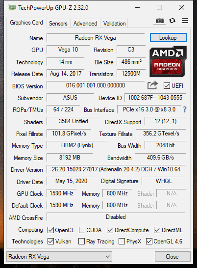

Sieht soweit unauffällig aus,aber warum läuft die nur mit PCIe x8?

Hinsichtlich AC:O vermute ich auch erst einmal ein CPU-Limit, denn ausgehend von FullHD sollte deine Vega 56 ~ 40 Prozent schneller sein in AC:O.
Näheres kann man erst sagen, wenn man dein Setup und deine Settings kennt.

@madmax2010 Ja,stimmt, ist dennoch komisch. Die Angabe von Userbenchmarks kann hier aber nicht stimmen. Die Vega 64 ist angeblich 70 Prozent schneller als die RX580 in Vergleich zu der Vega 56 mit nur 25 Prozent. Vega 56 und 64 liegen nicht soweit auseinander.
Reaktionen: madmax2010
OT: Ja, userbenchmak sollte man immer mehr als richtwert sehen. Da comitten zu viele leute müll

Also HWInfo64 und AIDA64 Extreme sagen, dass die Karte mit 3.0 x16 @ 3.0 x16 läuft.
