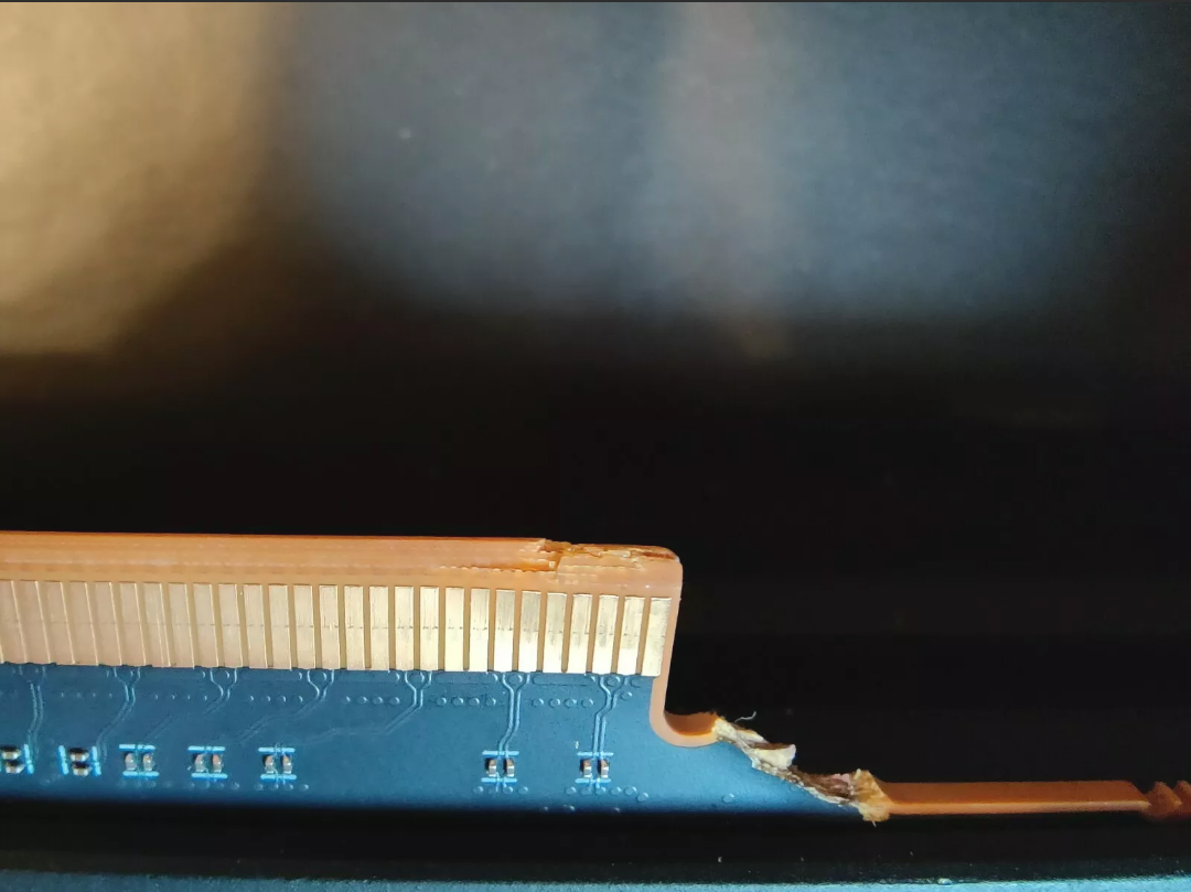

Defekte RX 6800 ist sie noch zu retten?

Nimm Superkleber und picke das abgebrochen PCB an. Schau bitte das keine Kleber an den Kontakten draufkommt. Normal sollten die Leiterbahnen nicht abgebrochen sein sollte es funktionieren.
Würde ich nicht sagen. Die Leiterbahnen sollten noch?! iO seinchr1zZo schrieb:Die ist hinüberWie hast das geschafft?

Ich sehe da kein Problem.
Wenn du nicht haben willst, gib sie mir.
Die Kontakte sind verkürzt. Die kann man, wenn nötig, mit Lötzinn verlängern.
Der Rest kann mit Epoxy stabilisiert werden. Das Hakenteil ist ansich nicht nötig, kann aber auch nachgegossen werden.

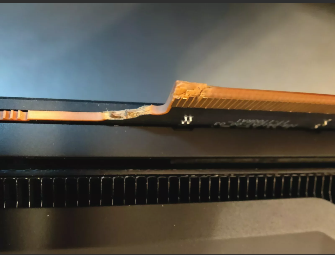

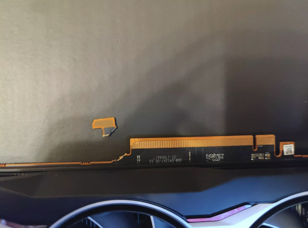

Puh...wäre nur die Rastnase für den kleinen Halterungsbügel des Boards abgebrochen, würde ich noch etwas positiv sehen, aber auf Bild 2 und 3 sieht man ganz schön, daß die PCI-e Steckleiste der Karte stärker beschädigt ist.
Bedeutet für mich: hast einen tollen neuen Briefbeschwerer.
Was haste denn gemacht? Aus Wut aus dem Board gezogen? Draufgebissen? Also so wird die nie im Leben geliefert worden sein.

Hast du die mit einem Vorschlaghammer falsch rum in den PCIx slot hämmern wollen?
Mit filigraner Arbeit und epoxy zwei komponenten harz könnte man das wieder hinbiegen. Darfst nur unter keinen umständen das zeug auf die kontakte bringen.

Ich würde mir aus kleinen Holzleisten und Frischhaltefolie einen Rahmen bauen, damit die aufgebrochene Platine wieder komprimieren und die Risse mit Epoxidharz versiegeln. Dabei drauf achten, dass die Kontakte darin nicht ertrinken. Den Rest vom Epoxy kann man vorsichtig abschneiden und mit Schleifpapier abrunden, wenn es ausgehärtet ist.

whut? Wie soll denn DHL die karte derart beschädigen? Dazu müsste sie diese ja ausgepackt haben, oder aber die Karte in ihrem original Karton aufs übelste durch die gegend geworfen haben.Lisudera schrieb:Die karte kam so an. Kann mich nur an den gelben Versanddienstleister bedanken.
Ist das ein Neukauf gewesen oder ebay? Bei neukauf bei der DHL reklamieren oder direkt zurück zum Händler.
Anhand der Kontaktschleifspuren am abgebrochenen Teil sieht die allerdings definitiv nicht nach Neukauf aus.

Sei mir nicht böse, kann ich mir nicht vorstellen. Grafikkarten Kartons sind innen sehr gut gepolstert, viele haben innen sogar speziell geformte / ausgestanzte Flächen.Lisudera schrieb:Die karte kam so an. Kann mich nur an den gelben Versanddienstleister bedanken.
Bild 2 erinnert mich sogar leicht an Beschädigungen, wenn man mit der Zange etwas versucht zu lösen, aber extrem abrutscht.

Man sieht an den Schleifspuren der Kontakte auch, dass sie bereits in einem slot gesteckt haben muss.Ltcrusher schrieb:Sei mir nicht böse, kann ich mir nicht vorstellen. Grafikkarten Kartons sind innen sehr gut gepolstert, viele haben innen sogar speziell geformte / ausgestanzte Flächen.
Wenn sie also als "neu" verkauft wurde, dann hat da jemand gelogen.
