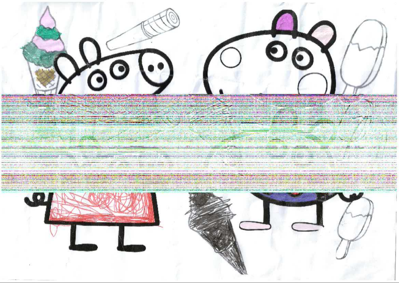

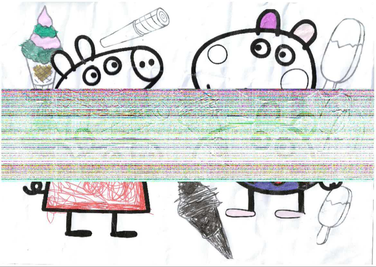

@Yagharek:
Ich würde davon ausgehen, dass 512 MB RAM aufgelötet sind und optional bis zu 512 MB RAM dazugesteckt werden können. Der Scannerfehler laut Deinem Foto liegt IMHO nicht am fehlerhaften RAM, eine Service-Werkstatt würde die komplette Scan-Einheit wechseln. Evtl. könnte sogar schon eine Reinigung der Scan-Einheit, speziell der LED-Zeile helfen, oder das Mainboard würde (testweise) ausgetauscht werden.
Mach bitte nicht für eine evtl. Reparatur den Neukaufpreis ausschlaggebend. Wenn Du bitte mal den Seitenzähler ausliest (Druckertestseite drucken), könnte man sagen, ob evtl. ohnehin in nächster Zeit ein Service mit einem Maintenance-Kit erforderlich wäre. Dann könnte die Scan-Einheit gleich mit ausgetauscht werden. Wichtig wäre in den Zusammenhang auch, zu wissen, wie die derzeitigen Toner-Füllstände sind (ebenfalls auf der Druckertestseite erkennbar). Sind die Toner-Kartuschen noch gut gefüllt und das Service-Intervall ist ohnehin bald erreicht, könnte sich eine Reparatur trotzdem lohnen.
Wenn es ein Samsung-Gerät ist, wirst Du bei HP keine Ersatzteile dafür finden.
