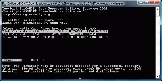

Hm, es war auf jeden Fall ddrescue. Testdisk listet mein DVD-Laufwerk nicht auf.
mfg,
tXX
Hattest du die neueste Version 6.10 beta genommen?
Dort sollte auch CD/DVD-Laufwerke wenn ein Medium eigelegt ist, erkannt werden.
Siehe Screen;
Teile es mal mit.

OOPS, ich hatte die falsche Version. Aber welches Dateisystem soll ich für eine Video-DVD auswählen? Normalerweise doch UDF, aber das ist nicht in der Liste! Ich hab jetzt einfach mal NONE gewählt. Bin jetzt gerade am Image erstellen("10%"), mal sehen obs klappt:D.

None sollte richtig sein.
UDF ist nur das Dateisystem und hat keinen Einfluß auf den Partitionstabellentyp, da DVD's keine Partitionstabelle haben.
Teste es mal.
