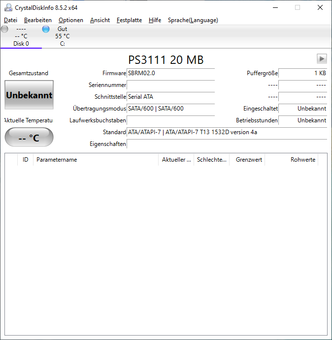

ich habe hier eine scheinbar defekte Patriot Burst mit 1TB.
Beim anschließen an den PC per USB wird bei Crystaldiskinfo zwar eine neue Zeile geöffnet, allerdings stehen da keinerlei Informationen.

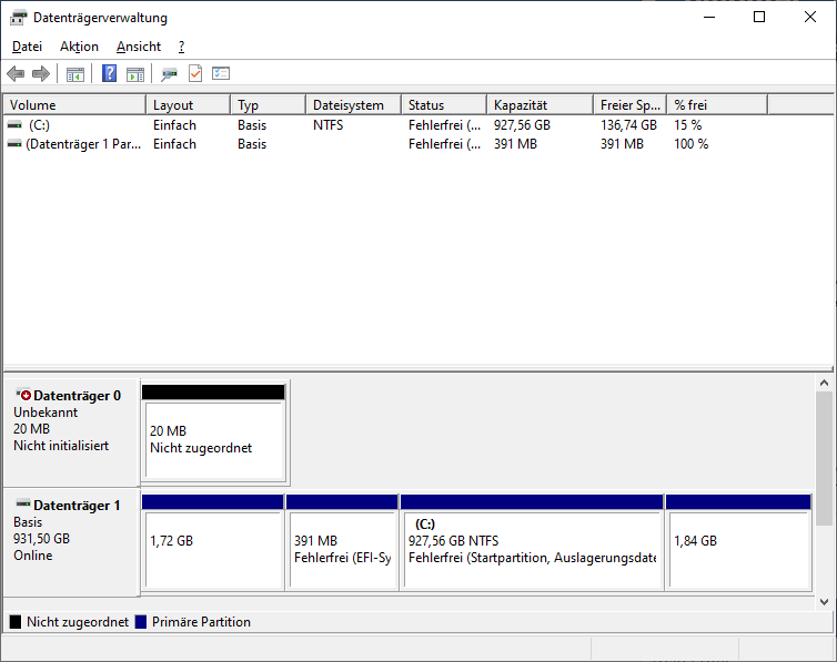

Was bedeutet dieser kleine rote Pfeil beim ersten Bild bei Datenträger 0?
Der rote Pfeil bedeutet, dass der Datenträger initialisiert werden muss, aber denke nicht das du dir groß Mühe machen musst. Das PS3111 ist die ROM Boot SN vom Phison S11 Controller, sprich die SSD kann die FW nicht mehr lesen. Für manche Controller, vielleicht auch für den, fliegen im Netz die Programmiertools rum um die FW neu aufzuspielen, aber die SSD verliert die FW auch nicht ohne Grund. Würde das Ding als Elektroschrott entsorgen.
Reaktionen: Kerim262626
Die wird grade noch mit 20MB Größe erkannt und wie Chuuei schon schrieb, deutet das PS3111 auf einen Phison S11, also einen absoluten Billigcontroller ohne DRAM Cache und nur mit 2 NAND Kanälen. Aber die Patriot Burst ist so eine Billig SSDs und billig kauft, kauft meistens zweimal. Der Fehler tritt typischerweise auf wenn die NANDs defekt sind und bei solchen Billig SSDs weiß man nie welche Qualitätsstufen die verbauten NANDs haben, aber da die NANDs den Löwenanteil der Kosten ausmachen, ist es der Punkt wo sich am meisten sparen lässt, wenn man bei der Qualität Abstriche macht und um an den billigen SSDs auch noch genug zu verdienen, machen die Hersteller genau dies.
