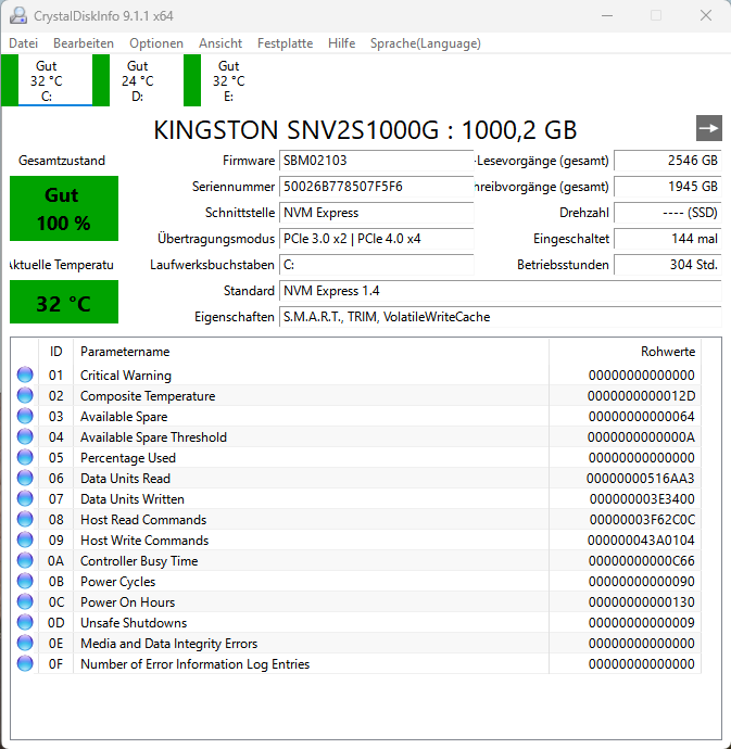

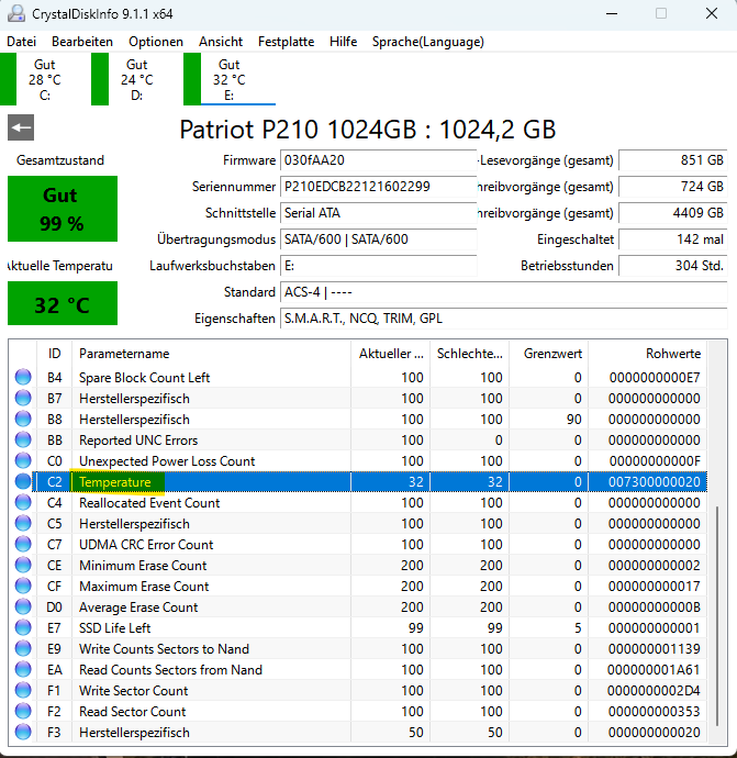

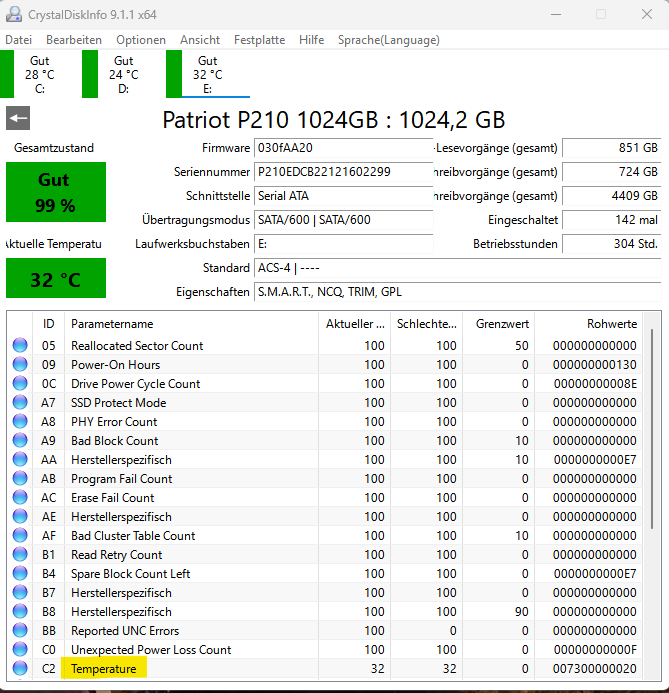

Screenshots der SMART-Werte aller Laufwerke bitte anhängen.
Guten Abend :)
anbei die Screenshots der Laufwerke (Beginnend mit dem vermeintlichen Übeltäter)
(gelb markiert bedeutet Ende vom 1. Teil der Liste)
Wollte schon berichten, dass durch ein neues Strom und SATA Kabel der Fehler behoben ist, aber nun hängt es sich wieder auf, nachdem ich das Laufwerk auf Fehler scannen wollte - ebenso lässt sich der Task Manager nicht mehr öffnen und alle Launcher, die auf der SSD E: installiert sind, lassen sich nicht mehr öffnen.
