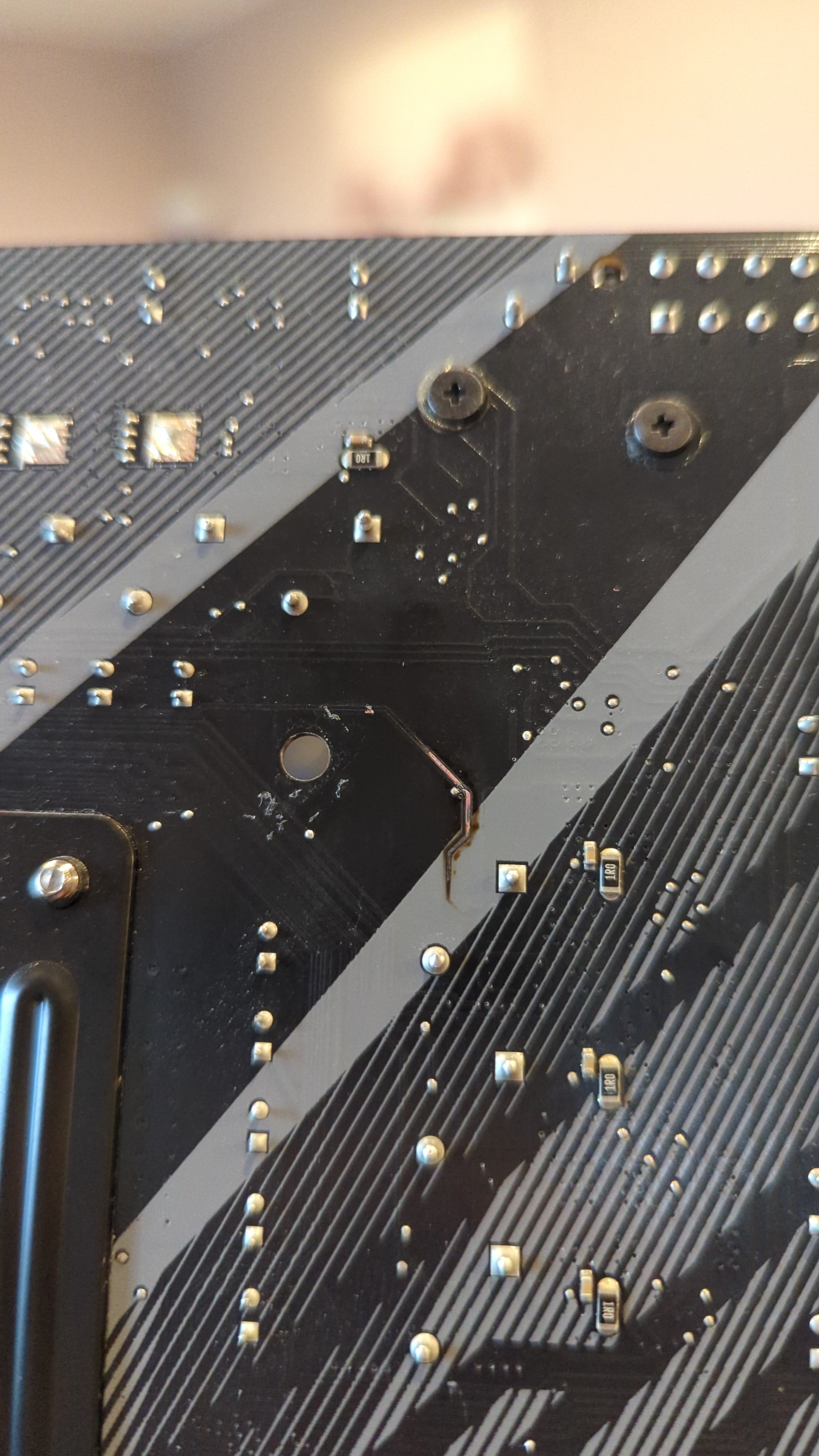

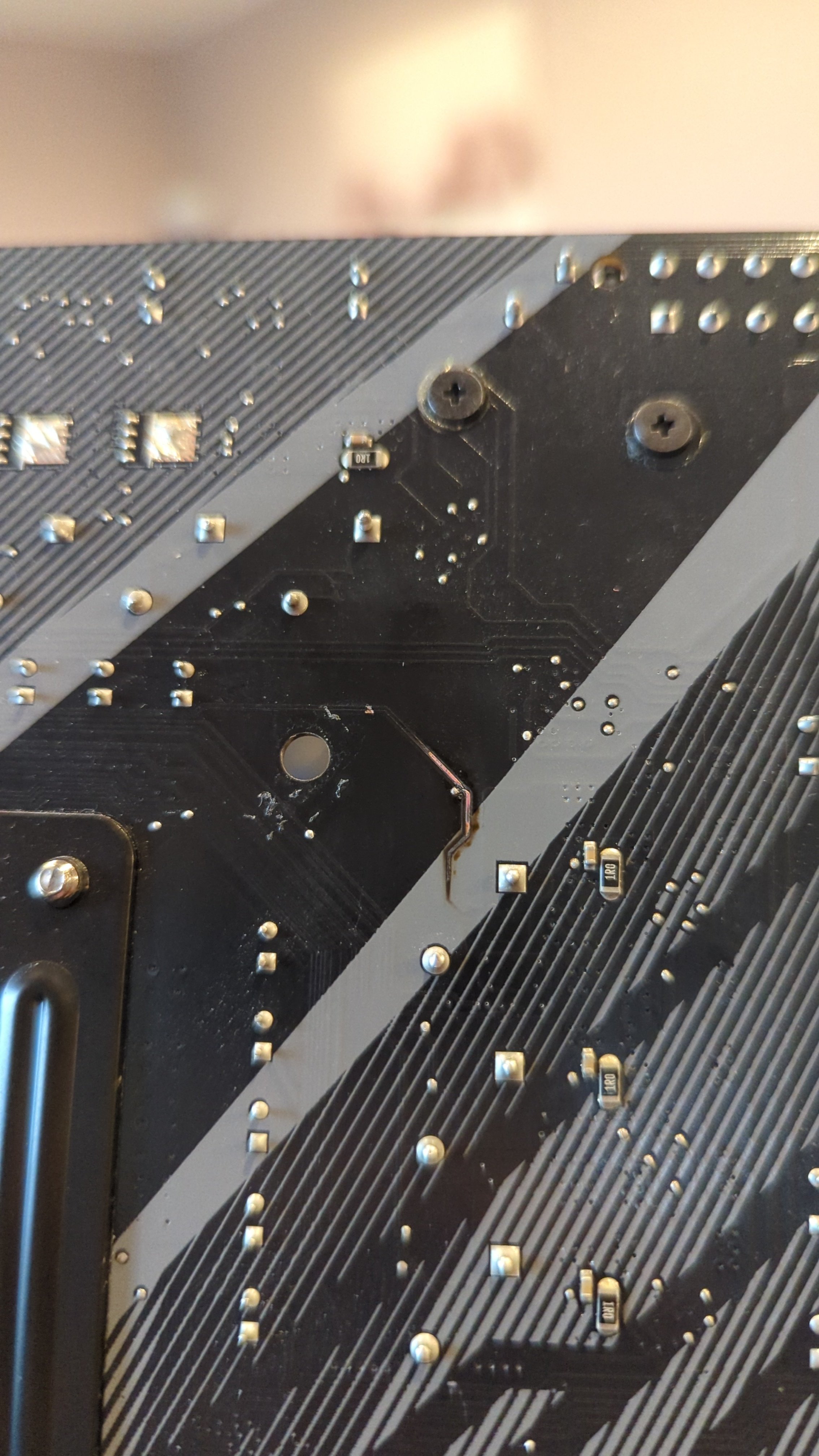

Moin zusammen,
vorhin wollte der Rechner meiner Tochter nicht starten. Schlussendlich hab ich alles ausgebaut und diese (Foto) schöne Stelle auf der Rückseite des Mainboards entdeckt.
Weiß jemand aus dem Kreise der versierten Bastler warum das passiert ist? Das Gehäuse war zu, kein Fremdkörper. Würd mich einfach interessieren...

Sieht für mich auf dem ersten Blick so aus als wurde es mal repaiert, möglicherweise nicht ganz Fachgerecht.
Nee, das hab ich daaaaamals neu gekauft und eingebaut.
Die Leiterbahn ist blank, da war viel Hitze am Werk.
Warum?
Keine Ahnung.
Aber ein neues board wird fällig, so oder so ;)
Das kann theoretisch auch in der Fabrik passiert sein, oder es ist ein Rückläufer der Repariert und wieder als Neuware verkauft wurde.
Vlt gibts auch ne andere Erklärung, gibt bestimmt noch andere Meinungen dazu.
Rückläufer evtl. ja, aber nicht vom Werk aus. Die Halteschraube des Retentionmoduls fehlt übrigens.
Je nachdem wohin diese Leiterbahn geht bzw. ging kann auch die dort gesteckte bzw. verbaute Komponente Schuld sein.

Beim dem so sichtbaren Retentionmoduls ist normal ein Plastikschutz um die Löcher der Aufnahme des Kühlers vorgesehen. Wenn es aus Metall ist kann es ohne Schutz mit der Zeit eine Kurzschließung der Leiterbahn verursachen, egal ob Kühlerbewegung, Alter, Hitze oder Stoß.
Mach mal das Retention Modul komplett runter. Das sieht aus, als ob das zu fest rangeknallt wurde. Wenn dann am Rand sich durch Mikrovibrationen mit der Zeit das Ding in die Leiterbahn gräbt, hat die Leiterbahn Schluss nach Masse - bei viel Pech fließen dann bei einer dickeren Leitung ein paar Ampere.

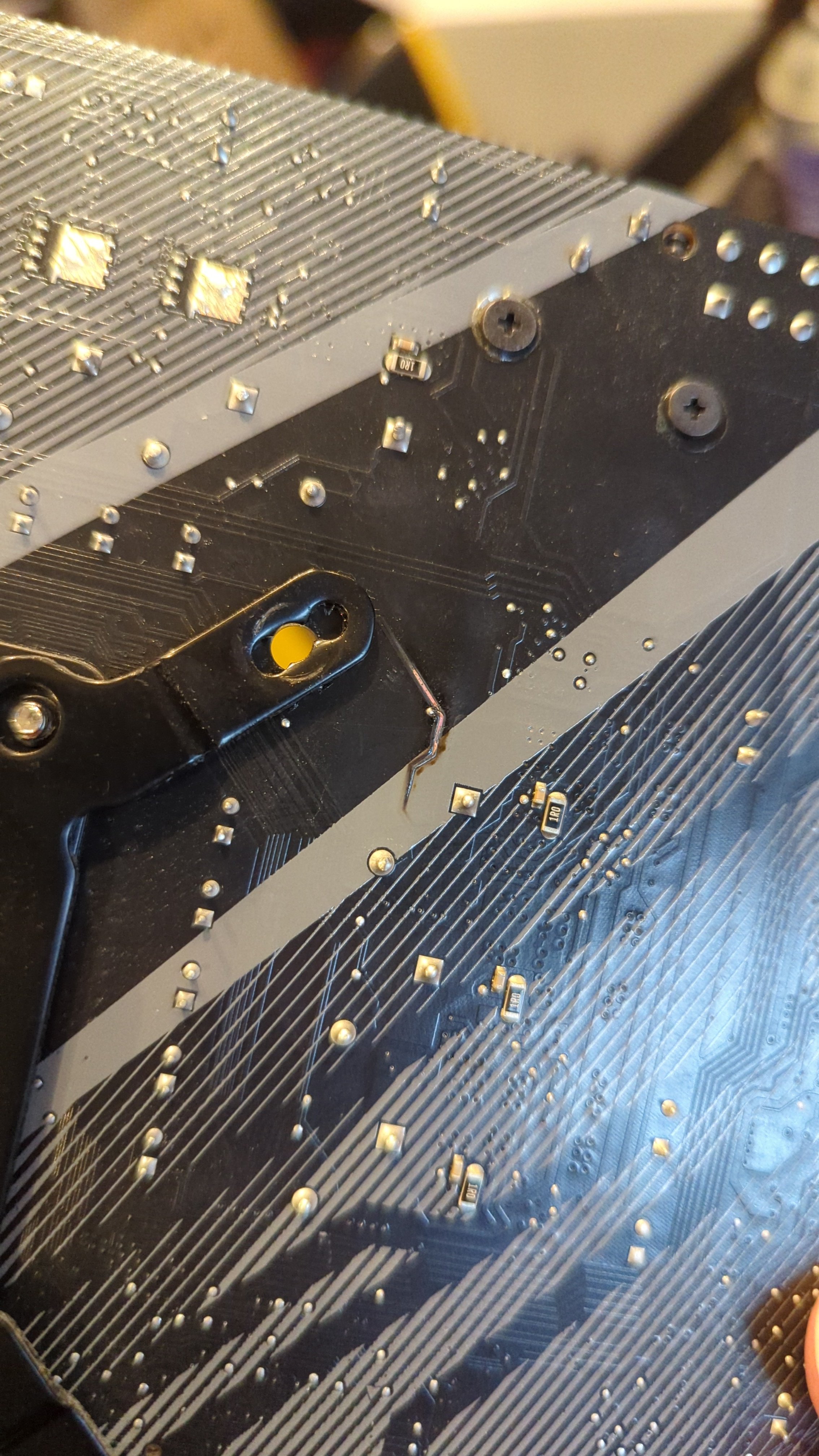

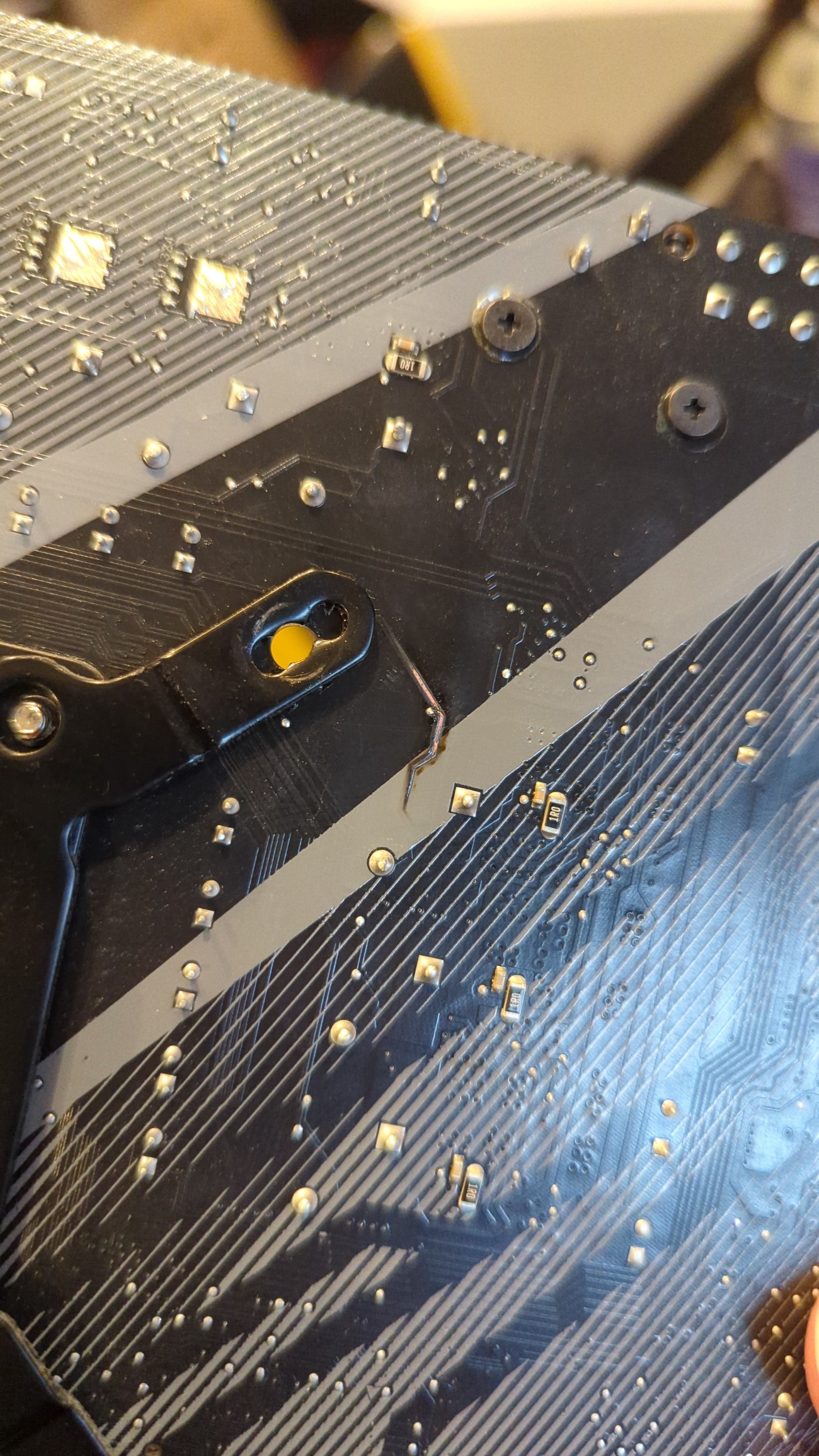

Da war die alte Version des Dark Rock Pro 4 drauf. Da war so eine Kunststofflippe zwischen.
Tatsächlich. There we've got the salat:
Nach all den Jahren...
Foto vom Board ohne RM interessiert aber trotzdem :-)
Edit: Foto is da
Mit viel viel Glück ist nur die Leiterbahn auf dem obersten Layer durchgebrutzelt - dann könnte man das sogar noch reparieren ;-)
Ach ja?
Jupp, auf dem Foto siehts so aus, als ob die Leiterbahn an dem Via weggebrannt ist. Wenn das die schwächste Stelle im Pfad war und die Mosfets, Regler und was da noch beteiligt war durchgehalten hat, muss man "nur" die Verbindung wiederherstellen, schauen dass sonst nix gebrückt ist, bisschen UV-Lack drauf und durchmessen.
Das RM würde ich aber meiden oder zumindest so montieren, dass auch durch Vibrationen mit der Zeit nichts in das Board frisst ;-)
Leider sieht man nicht deutlich genug, wie das Material um den Schaden aussieht. Wenn das nach unten auch verkohlt ist, wirds schwieriger.
