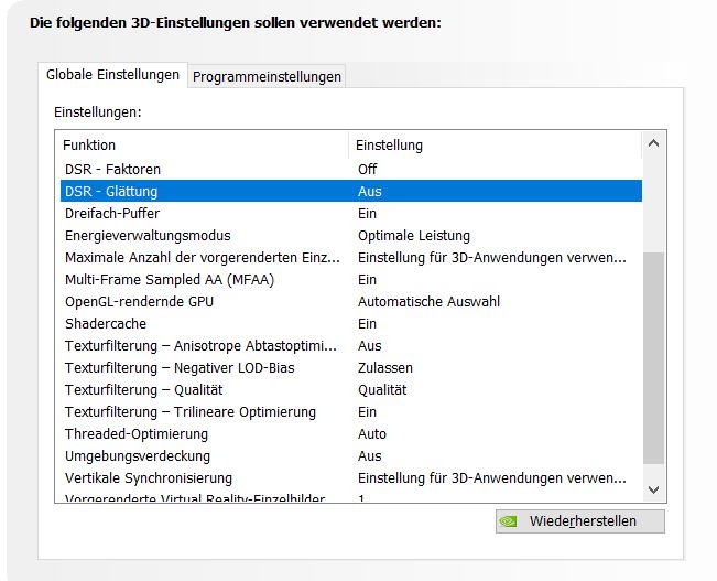

Aufgefallen ist mir aber, dass ich den Punkt Monitor Technologie nicht habe in den Nvida Systemeinstellungen, trotz aktuellen Treiber.
Sollte der immer zu sehen sein und maximal ausgegraut oder scheint der auf sobald mit Displayport angesteckt?
Wie sind die Chancen dass ein Adapterkabel dafür ausreicht (USB-C zu Displayport).
Mein Menü im Anhang
Danke

Der Menüpunkt erscheint erst wenn der Monitor per Displayport verbunden ist. Und die Chancen ob Displayport auf USB-C gehen liegen bei 50:50. Entweder es geht, oder es geht halt nicht. Wenn du im Internet niemanden findest der es schonmal getestet hast, musst du es halt selber testen.
