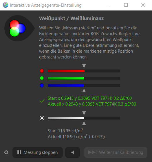

Dell 3422dwg + SpyderX+ DisplayCal

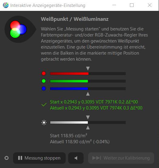

Hab den Monitor zurückgesetzt , und dann versucht mit dem einmessen.
hab alles auf wie gemessen gelassen.
hab dann nur meine Helligkeit und die RGB regler so eingestellt das alle 3 farben in der mitte sind.
dann hab ich aber locker 12000K
hab von freunden und bekannten auch schon ihre Monitore eingemessen und das ohne probleme.
beim 1 .versuch
bei dem dell hier find ich das sehr schwer.

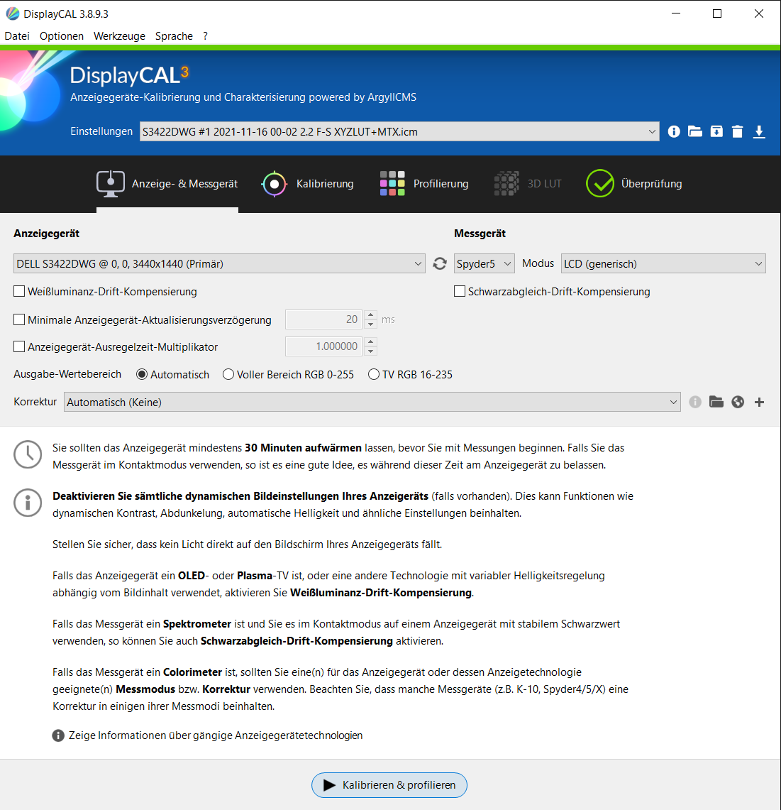

Hast du noch die Verpackung? Darin müsste eigentlich ein Key für die Lizenz zu finden sein.
Ich habe eigentlich ein Spyder 5 Pro+ Abo, welches ich wegen einiger Schwierigkeiten mit dem Programm allerdings wieder verworfen habe. Irgendwie wollte der automatische Profilwechsel (Umgebungslichtsensor) nicht mehr richtig. Ab einem gewissen Punkt hatte ich dann auch immer einen unschönen Farbstich beim Kalibrieren. Denke aber, dass das systemspezifische Bugs waren, zu denen auch Windows (tatsächlich ein einziger Graus in Sachen Kalibrierung) beigetragen hat.
Mit DisplayCal habe ich bisher aber eigentlich sehr gute Erfahrungen gemacht.
Irgendwelche spezifischen Settings, die ich dann vorher softwareseitig bzw. hardwareseitig setzen sollte?

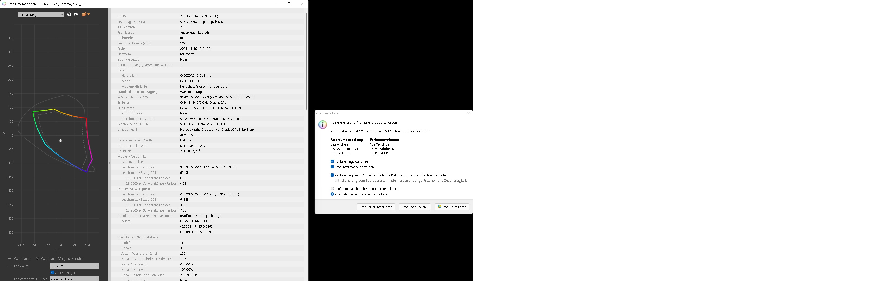

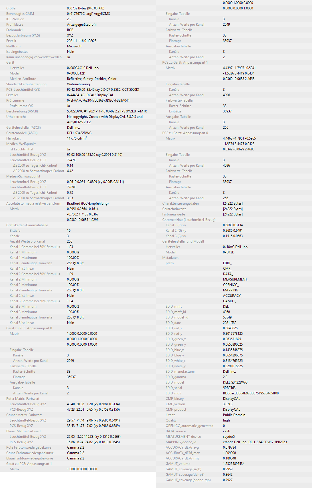

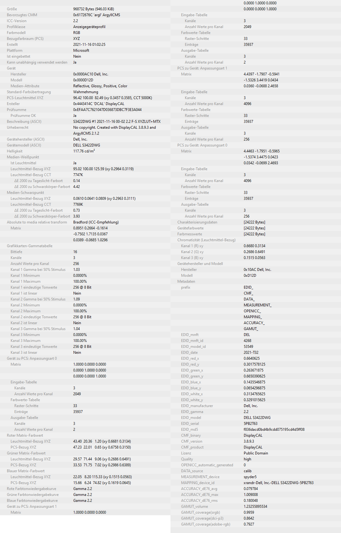

Mein 3422DWG ist heute angekommen. Anbei mal die erste Messung mit DisplayCal (Standard, Gamma 2.2, 120 cd/m²):
Bildschirm-Settings:
Helligkeit = 67%
Kontrast = 70%
Schärfe = 60%
R-Gain = 100
G-Gain = 95
B-Gain = 100
Ansonsten alles auf Standard.
Im Anhang befindet sich der über "Erweiterte Übrerprüfungs-Testform" erstellte Bericht.
Was meint ihr, sind das insgesamt gute Ergebnisse? :)

nun zu den Ergebnissen, welche ich immer noch vom TO vermisse.
Sehen gut aus. Bis aus 2 Sachen.
Kontrast finde ich viel zu schlecht für ein VA-Panel
Und dann stört mich die Farbtemperatur. Die RGB-Balance stimmt aber trotzdem bekommst du eine Farbtemperatur von 7800k.
Vielleicht einfach mal die Regler im Monitor Menü um 10 verringern, sonnst nichts machen.
R-Gain = 90
G-Gain = 85
B-Gain = 90
Und dann einfach hier posten.

Danke dir! Werde jetzt mal einen weiteren Lauf mit reduzierten Gain-Werten machen.

aber hab dann eine Temp von 8300K

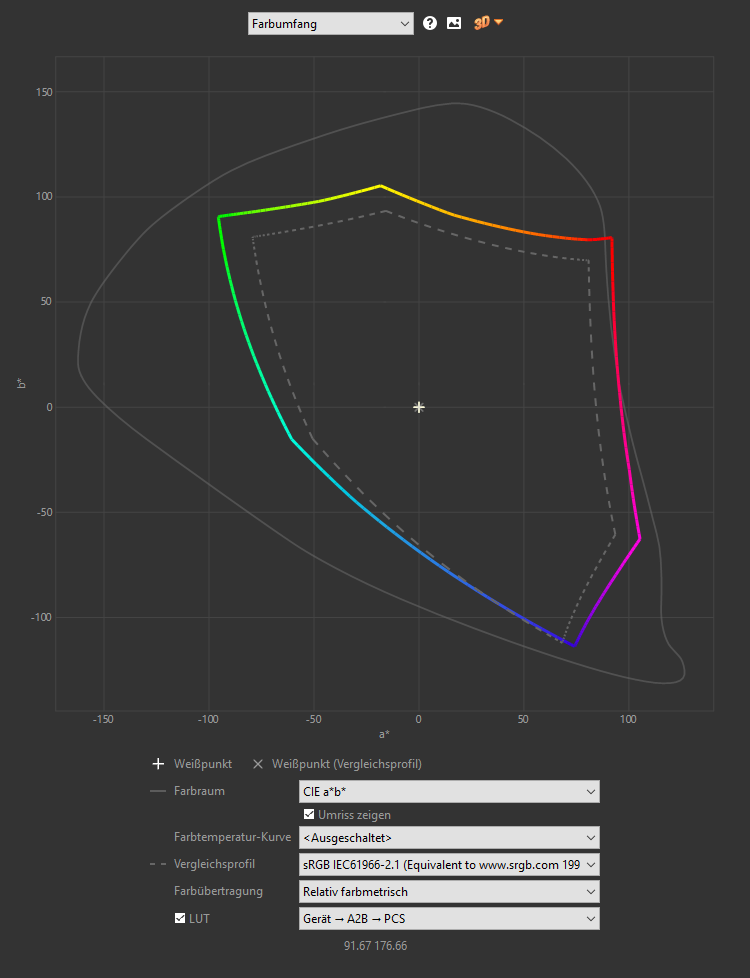

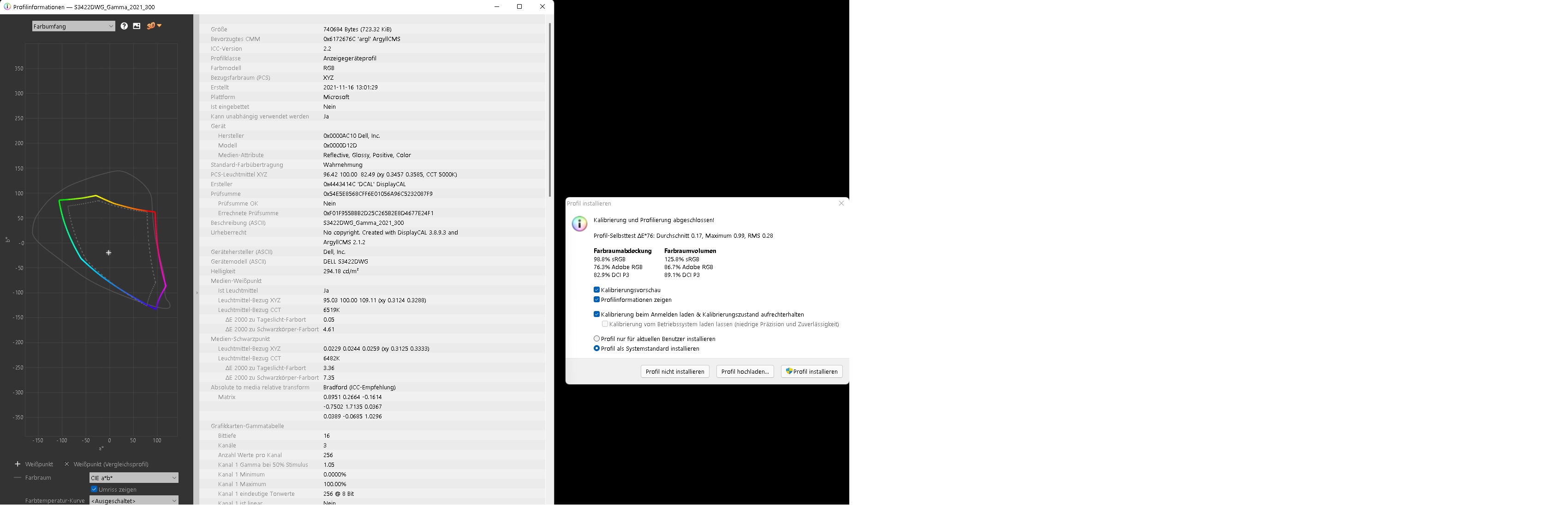

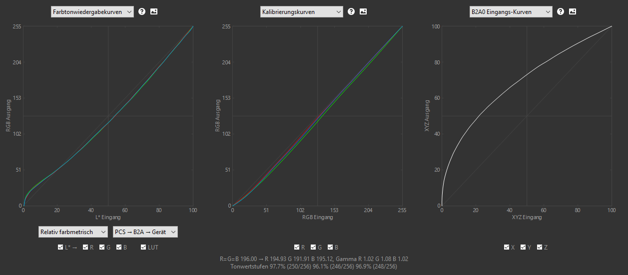

hab jetzt nochmal eingemessen und das kam dabei raus.
was haltet ihr davon ?

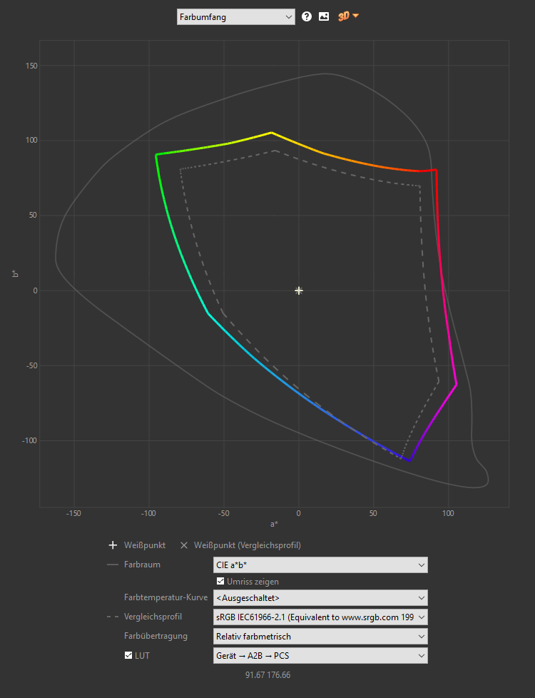

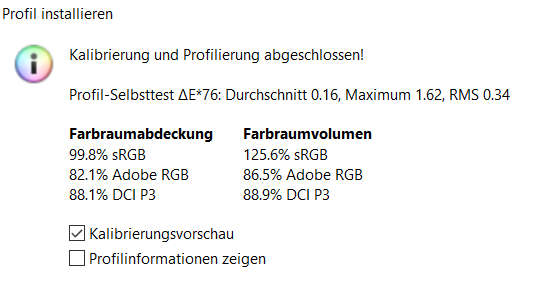

Hier mal die Ergebnisse mit Weiß-LED als Vorgabe.
R-Gain = 90%
G-Gain = 83%
B-Gain = 90%
Helligkeit = 79% (hier bemerkt man schon den Kompromiss)
Raumbeleuchtung aus. Seitlich zwei Fenster. Beide mit halbtransparentem Sichtschutzrollo abgedeckt. Draußen ist es gerade ziemlich bedeckt, scheint also keine Sonne rein. 120 cd/m² reichen mir da voll aus.
Vollständiger Bericht per "Erweiterte Überprüfungs-Testform" siehe Anhang. :)

hier der Report
Helligekeit : 91
Kontrast : 75
RGB:
Rot : 95
Grün: 100
Blau: 81
und wie sieht es aus ?

und finde fast 8000K bei dir schon extrem Kalt.. die farben sind ja dann schon viel kühler als bei 6500K .
und 6500K ist der Richtwert bei Web und Games.
