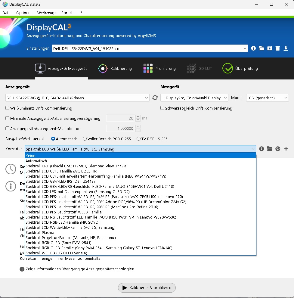

Da musste den Paneltyp vom Bildschirm raussuchen
LCD CCFL heißt LCD mit Leuchtstoffröhre als Beleuchtung. Kannste also schonmal ausschließen, Plasma und Projektor genauso. Bleiben nur noch die LED-Varianten und da musst Du jetzt herausfinden, wie die das machen. Die Auswahl hast Du, weil die scheinbar ein eigenes Spektrum haben und DisplayCal das damit ausgleichen kann. Wie genau das funktioniert, weiß ich nicht, aber das ist ein richtig komplexes Thema

welche Einstellung sollte man überhaupt nehmen?
hab auf der ersten seite eine Liste für die Korrektur : ich weiß das mein Dell S3422dwg ( White LED ) hat.
nur was nehm ich da?
LCD PFS-Leuchtstoff-WLED-Familie oder LCD Weiße-LED-Familie ( AC, LG, Samsung )
Hab jetzt beides getestet.
Bei LCD Weiße-LED-Familie ( AC, LG, Samsung ) / sind die Farben zu Knallig und schwarz ist dann zu hoch ( man sieht in Dunklen bereichen kaum was )
Bei LCD PFS-Leuchtstoff-WLED-Familie / Farben sind Neutral und Schwarzwert etwas zu wenig könnte mehr sein.
was genau wäre jetzt richtig für das Panel von Dell S3422DWG

Naja weiße LED ist ziemlich sicher immer falsch, das ist nicht für wide gammut gedacht.
Bleibt also Phosphor wled übrig.
Und kann auch gut sein, dass du mit dem spektrofotometer erstmal eine Korrekturmatrix bauen musst für dein explizites Panel.
Ich würde eher mal im Displaycal Forum fragen.
Anmerkung: deltaE ohne Korrektur ist üblicherweise besser als deltaE mit falscher Korrektur.
Wenn du also keine spektrofotometer hast, dann teste mit Matrizen von hier https://colorimetercorrections.displaycal.net/

mit Phosphor hab ich bei jeder sache einen Grauschleier
welchen nehm ich denn dann?
CCMX i1 DisplayPro, ColorMunki Display & Dell, DELL S3422DWG (ColorMunki)
CCMX i1 DisplayPro, ColorMunki Display & Dell, DELL S3422DWG by 4KM (i1 Pro 2 )

Das S3422DWG hat W-LED und bildet den sRGB-Raum ab, siehe hier.
Daher nimmst du bei der correction die Auswahl:
LCD White LED familiy (AC, LG, Samsung)
Das ist das gängigste Profil. Die anderen wären erst dann interessant, wenn der Farbraum größer wäre, doch dein Dell liegt mit 99% unterhalb von 100% sRGB.
Gamma und Farbtemperatur stellst du direkt am Monitor ein. Treiberseitiges Fuschen muss deaktiviert sein.

Hab ich doch gemacht, dann sind die Farben alle übersättig und Schwarz säuft ab.
den rest bei Displaycal weiß ich ja.
wie auch beim SpyderX hab ich immer 6500K und Gamma 2.2
Hatte vorher mit den SpyderX Pro , nie Probleme wie mit dem Xrite

Bei AMD nennt sich die Option "Benutzerdefinierte Farbe". Die muss ausgeschaltet sein.
Bei Nvidia ist das im ControlPanel unter Displayeinstellungen zu finden. Das sind die Optionen, wo sich Farbtemperatur, Helligkeit, Kontrast, Sättigung etc. pp. einstellen lassen. Diese müssen ausgeschaltet oder auf default/neutral/inaktiv eingestellt sein.
Wenn dir das Bild von deinem Freund gefällt, dann kannst du Ihn evtl. auch bitten mal mit dem Monitor vorbeizuschauen, damit du deinen Monitor händisch gleich einstellen kannst. Ansonsten kannst du die Einstellungen vom Review von rtings mal ausprobieren. (Im Punkt Post-Calibration gibt rtings immer die Monitoreinstellungen an)
Aber mal im ernst;, Das Thema wird von nicht professionellen Contentcreatern überbewertet. Für Consumer kann man Bildschirme auch wunderbar ohne Hardware "kalibrieren". Dazu gibt es reichlich Referenzbilder, z.B. von Burosch oder Eizo. Am Ende geht es nur darum, sich in die Nähe von Gamma 2.2 und Temp 6500K anzunähern, doch das Bild muss so nicht mal jedem gefallen. Gerade beim Zocken sind etwas kräftigere Farben oftmals ansehnlicher und darüber hinaus hat ein ICC Profile hier auch keinen Effekt.
