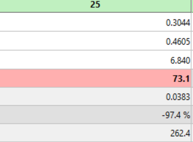

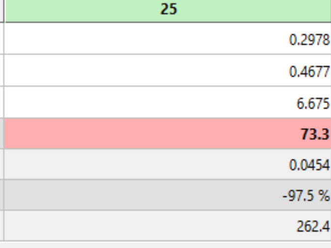

So hier mal 2 Messungen mit HCFR ausgeführt auf einem Laptop, welcher nur zur Dokumentation und für die Software HCFR diente. Gemessen wurde dabei eine grüne Wiese im Spiel Guildwars 2, welches auf einem Desktop PC lief.
Monitor Gigabyte G34WQC war bei dem Test mindesten 30 min an, also warm. Helligkeit wurde auf 50% und 160nits gestellt.
Es wurde ein aktuelles ICC mit Displaycal erstellt. Es wurde darauf geachtet das es auch als Systemstandart lief.
OS ist Win 11. Am Monitor fand keine Änderung statt.
Beim 2 Test ohne ICC wurde der Farbraum durch den Radeon Treiber RX6900XT begrenzt.
Falls das ICC geladen worden wäre, Wären beide Messungen identisch. Sind sie aber nicht.
Die Farbe die gemessen wurde ist ca. 33% saturiertes grün. Desto mehr man gegen 100% geht, desto größer wird der Fehler. Und das nicht nur bei grün sondern bei allen Farben.
Links ist das Bild mit geladenem ICC. Farbraum wurde nicht korrekt eingegrenzt.
Zur Erklärung.
1 Zeile ist die Farbkoordinate in x
2 Zeile ist die Farbkoordinate in y
3 Zeile ist die Farbhelligkeit in Y nits.
4 Zeile ist die Farbabweichung vom Sollwert in diesem Fall 25% Saturiertes grün gewählt.
hier ist nur der Unterschied interessant.
5 Zeile ist Delta xy
6 Zeile ist die Differenz zur Helligkeit in diesem Fall von 25% Saturiertem grün (allerdings nichtssagend da eine 100% Weißmessung fehlt)

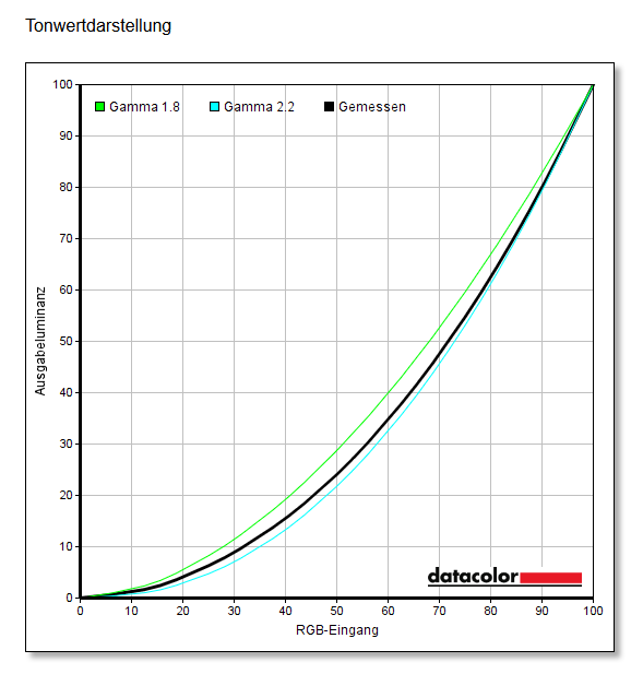

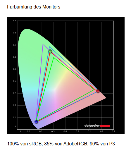

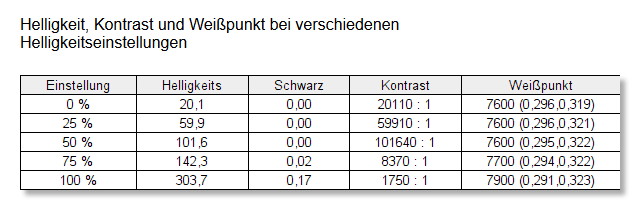

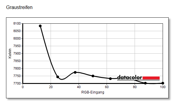

Hab das Ganze jetzt noch mal mit Spyder 5 Pro+ durchexerziert.
Das sind die Werte, die er mir für die Stock-Settings (Helligkeit = 75%, R/G/B = 100%) ausgibt.
Seltsamerweise liegt selbst das über die Spyder-Software erstellte Profil immer noch bei um die 7700K Weißpunkt. Und das, obwohl ich regulär 6500K als Standard vorgegeben habe ...
Interessant wird es, wenn man das erstellte Profil einmal mit DisplayCal auswertet. Siehe dazu den Bericht im Anhang. Da zeigt er beim Weißwert auch wieder extreme Abweichungen an.
Ist das Kolorimeter hinüber?
