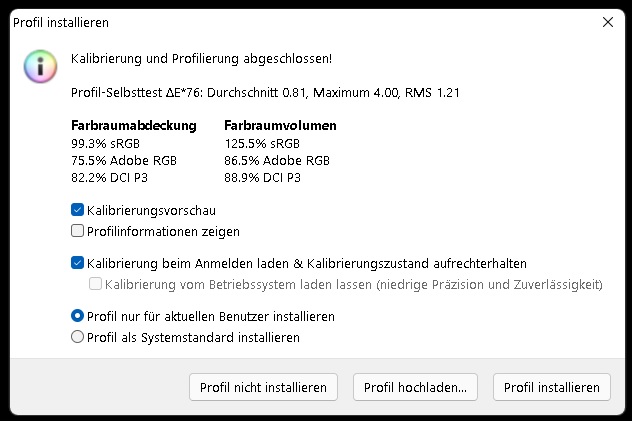

hab jetzt nochmal eingemessen mit
6500K + Gamma 2.2
das kam dabei raus siehe bild?
ist das so in Ordnung oder ist was falsch.

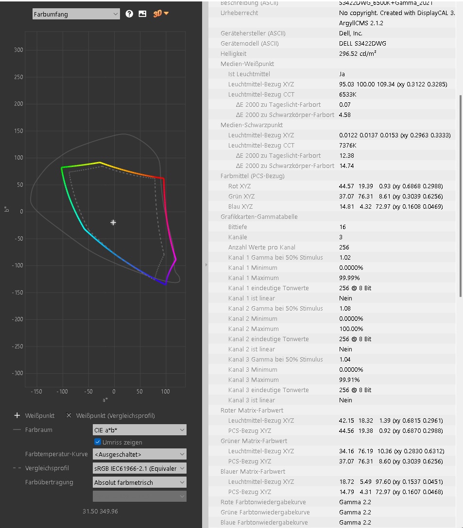

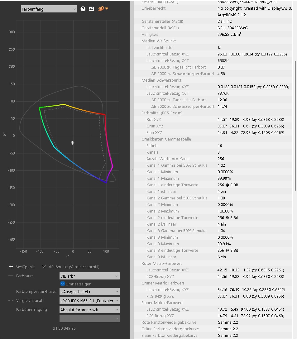

Medien-Weißpunkt:
Leuchtmittel-Bezug CCT = 6533K
Medien-Schwarzpunkt:
Leuchtmittel-Bezug CCT = 7376K
sollte nicht beide werte gleich sein??
oder seh ich das falsch bitte um Aufklärung

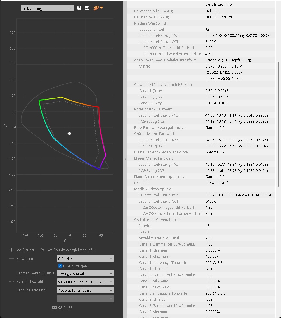

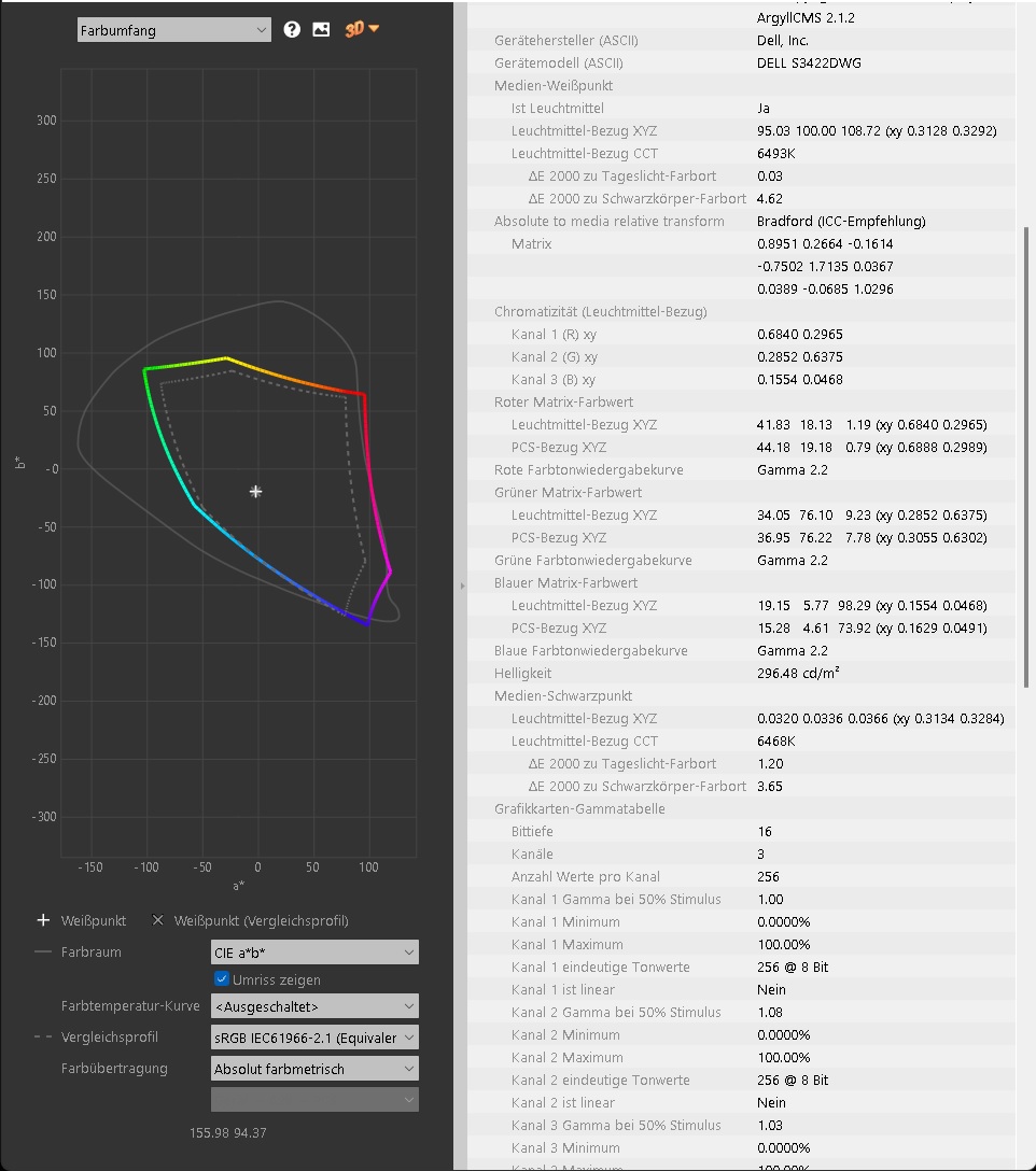

hab zum test nochmal eingemessen und da kam jetzt dabei raus?
welcher ergebnisse ist schon besser ?
Man sieht halt das dein Monitor keinen SRGB Modus hat und alles via Software hingebogen werden muss. Vorausgesetzt die Anwendung kann mit einem ICC was anfangen.
Deinen Weißabgleich hast du ja schon mal gut hinbekommen. Zumindest bei 100% Weiß. Bei VA- Paneln könnte man jetzt einen Kompromiss machen wenn man sich die gesamte RGB Graubalance anschaut.
Dort sieht man das die Farbtemperatur driftet.
Der Medien-Schwarzpunkt: ist bei 10% Saturation gemessen. Also Quasi einem dunkelgrauen Bild.
Und nein beide Werte können je nach Panelart variieren, sie müssen/können nicht gleich sein. Typisch für VA. Deswegen ist es nicht ratsam ein VA-Panel nach 100% weiß abzugleichen.
Und du kannst und solltest das selbst überprüfen können.
Einfach mal eine Überprüfung nach ISO 14861:2015 machen und sich den Report anschauen. Da sieht man es.
Habe ich aber schonmal in einem deiner anderen Freds geschrieben.
