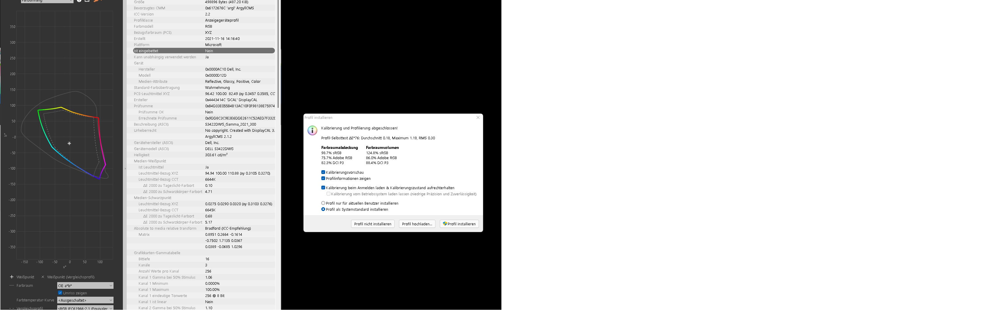

Helligkeit: 94
Kontrast : 75
Rot: 93
Grün: 98
Blau: 80
was sagst du denn dazu ???
ist zwar kein 6500K sondern 6600K

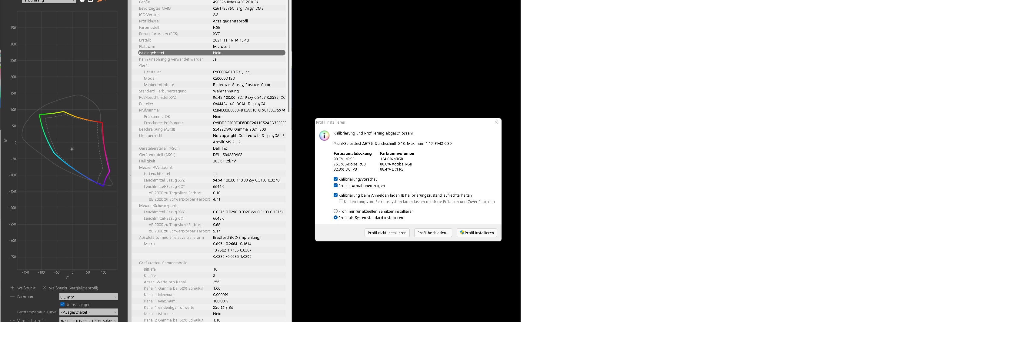

  • Measurement Report 3.8.9.3 — DELL S3422DWG @ 0, 0, 3440x1440 — 2021-11-16 14-23.rar
