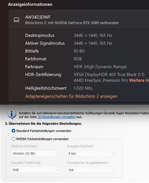

Angeblich haben die Werte im CRU keine Auswirkung, zumindest bei 139,139 (was später ja hier korrigiert wurde)
Here is how to do it:
- Create a new "custom resolution" using CRU/NVIDIA/AMD (see other guides if you don't know how to do this).
- Make sure the resolution is 3440x1440, and set the refresh rate to 165Hz.
- Set the timing configuration to "Manual".
- Put the following values in "Total Pixels": Horizontal: 3520, Vertical: 1475.
- The final "Pixel Clock" shown should come out to 856.68 MHz. Make sure that's the value you are seeing.
- Save the new resolution and enable it. The monitor should work. You should see 10-bit in the driver GUI and in Windows Settings.
- Enjoy! You can now have 10-bit HDR and SDR at the monitor's full advertized refresh rate!
r4iden82 schrieb:Weiss nicht ob das schon jemand gepostet hat aber 10 Bit mit 165Hz funktioniert beim DWF ohne Probleme. Einfach im Nvidia Panel folgende Einstellungen machen:
Ich habe es selbst über das Nvidia Panel getestet und es funktioniert ohne Probleme.
Quelle: https://www.reddit.com/r/ultrawidem...successfully_managed_10bit_at_165hz/?sort=new
Screenshots: https://imgur.com/a/CCwNTJM
