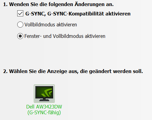

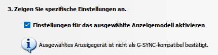

GSync Flimmern hängt vom Spiel ab. Manchen sind anfälliger, manche weniger und mache gar nicht.
Wer halbwegs regelmäßig verschiedene Spiele spielt, der wird garantiert davon betroffen sein.
Meiner Meinung nach haben das eher billigmonitore(allen vorran freesync) und bei einigen treibern hab ichs stark wahrgenommen. aktuell flimmert bei mir jedenfalls nix, was man in direkten zusammenhang mit gsync bringen kann (also beim deaktivieren ist das flimmern weg)
spielabhängig, hmmm
also ich spiele wirklich viele vers. und hatte schon seit ner ewigkeit kein gsync flimmern mehr.
das letzte mal war noch mit dem alten monitor und da lags am treiber.
Wenn du Gsync deakti4t hast, dann wirst du auch nie nen Flimmern erhalten.
Das kommt nur mit GsyncON.
Mit diesem Move?
alles cool, check mal mit dem Flickertest, ob du Flickern hast.
Das Teil ballert fps rauf und runter. Ingame sollte aber tatsächlich kein Flickern haben.
