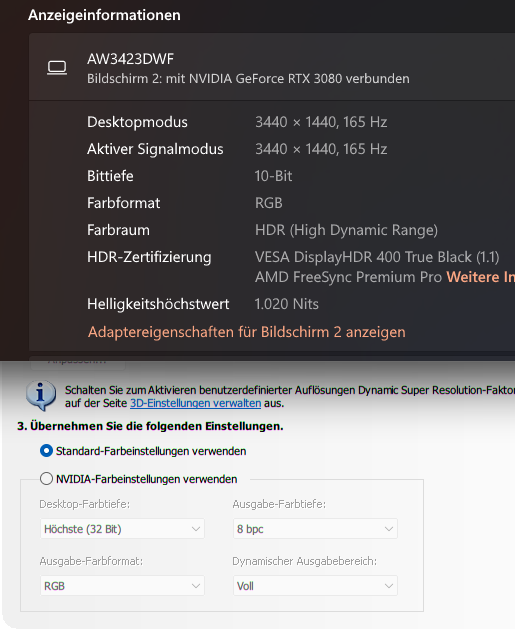

Die 1020 Nits waren auch ohne Gefummel drin?
Ich hatte zwar schon mal 1000nits nach ner frischen GPU Treiber Installation, aber das ging dann auch iwann mal wieder runter...das is da durch CRU Luminance Werte. Rest ist mittlerweile wieder ootb, da ich nach ner Menge Spielereien die EDID Daten resettet hatte als auch den Treiber mal neu installiert hab (Neuinstallation im Installationsdialog, was auf "Werkszustand" zurücksetzt), um die ganzen Custom Resolutions rauszukriegen.
Es will halt jeder sehen, dass er im Treiber 10bit erzwungen hat, und das geht mit den Standard-Timings nicht, die der Treiber in petto hat. Daher muss man das mit ner Custom Resolution machen oder per CRU entsprechende Daten hinterlegen, die das ermöglichen für DP v1.4. Mir kanns am Ende ja egal sein...für mich macht er was er soll.
Also gehen die 10bit 165Hz nicht OotB. Deine Beiträge haben sich so gelesen, dass es bei dir ginge.
Wenn du im Treiber sagst "ey, mach du das mal" bestimmt der Treiber die Timings und nich mehr der Monitor oder Windows oder wer auch immer dann da verantwortlich is. Und im Treiber liegen (so wie ich das zumindest gesehen habe) more or less genormte Sachen rum, CVT-RB etc. pp, die die Bandbreite überschreiten, wenn man sie nicht manuell anpasst. Überlässt du das dem Monitor oder wem auch immer dann können da auch andere Werte aktiv sein...und das Custom Timings das auch bei DP 1.4 hinkriegen ist ja hinlänglich bekannt (die auch im Monitor selbst oder dem Monitortreiber vorliegen können, wodurch es dann halt geht, weil der Treiber nicht reingrätscht).
Ich hab da wie gesagt nix gemacht, das ging von Anfang an, da hab ich noch nicht mal was mit CRU und co gemacht, beim Firmware Update neulich hatte ich sogar den Monitor mal vorsichtshalber auf Werkseinstellungen zurückgesetzt. Für mich geht's ootb. Ich hab damals nur mit CRU und co angefangen, um das mit dem Nvidia Treiber hinzukriegen, hab dann hin und her getestet, Testmuster durchgejagt, 10bit Videomaterial getestet, ich seh da persönlich keinen Unterschied zum Standardverhalten. Also spar ich mir das ganze Gefummel.
Aber ich glaub so langsam is für mich das Thema auch durch, ihr schafft das schon so hinzukriegen, dass ihr happy damit seid :schluck:
Ich frage mich wie CRU im Detail arbeitet. EDID wird ausgelesen und als dein Default genommen. Wenn die EDID schon abgeändert wurde vom Vorbesitzer (da eventuell Retoure) könnte es sein , dass du auch mit einem CRU Reset nichts bewirkst. Da müsste man jetzt mal EDIDs vergleichen, aber das würde auch nur meine Neugier befriedigen und effektiv nichts bringen.
TrueBlack und auf das nächste Update werten. Ich steck da auch keine Mühe mehr rein.
Mich stört das im Grunde auch nicht, wie ich verstanden habe laufen HDR Spiele eh in 8Bit.
Bei Filmen und Serien wäre das schon was anderes, aber diese gucke ich gar nicht auf dem Monitor.
Nero1 schrieb:
Das ist ein Anzeigebug. Der Monitor läuft auf 8 Bit (bzw. 8 bit + Dithering) Das wurde damals zum Release schon durchgekaut. Ich schau heute Abend nochmal zu Hause aber wenn ich deine "Einstellungen" übernehmen würde, dann würde Windows auch nur 8 bit ausspucken. Bzw. sind meine Einstellungen schon so gesetzt. Bin ich mir recht sicher. Achso, dass was dort ausgegraut im Nvidia Treiber angezeigt wird ist meines Wissens auch die derzeitige Einstellung die in Windows gefahren wird.
Aber wie du später bereits erörtert hast ist der Unterschied zwischen 8 bit Dithering und 10 bit beim Zocken völlig egal. Angeblich hat man mit 8bit Dithering sogar weniger Banding als mit 10bit, da ja fein gedithert wird. :D

Wieso verwirrst du die Leute hier eigentlich so? Die 10 Bit in 165Hz gehen nur mit Custom Resolution…die kriegt man leider nicht einfach so im Windows. Haben hoffentlich genug Testvideos schon bestätigt :)
Etwas anderes, vielleicht bilde ich es mir ein aber in 10 Bit und 165 Hz kommt mir das Spulenfiepen weniger vor, kann ich mir mittlerweile aber schon einbilden :/

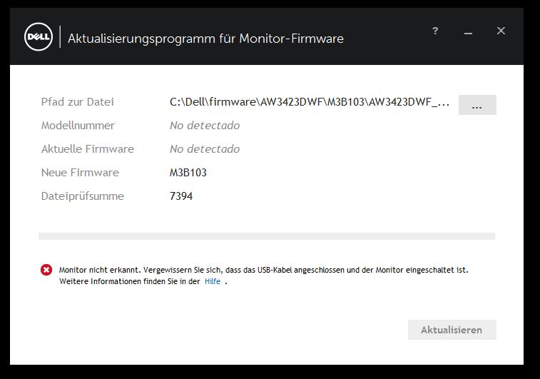

was mach ich falsch?
Den Dell Display Manager hab ich wie gewünscht vorher geschlossen... dieser hat mir gesagt, das ein Firmwareupdate verfügbar ist...
USB Hub vom Monitor auch angeschlossen ?
Reaktionen: Topse
Das einzige was ich am Monitor angeschlossen habe ist 1 DP Kabel zum PC.
Ich hol kurz das USB Kabel und versuche es erneut.
Auf deinen Bild da wo das ROTE Kreuz steht wird dir doch gesagt woran es liegt....
Das USB Upstream Kabel fehlt ;)
Reaktionen: Zerbich
Jo, sorry.. ich bin lost.
Hab noch nie ein USB Kabel an einen Monitor angeschlossen..
Der Treiber hat den ja auch per HDMI erkannt :-P
Jetzt mit den USB Kabel klappts, danke für die schnelle Hilfe! :)
