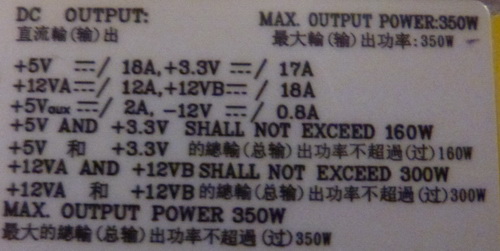

also laut Netzteil hätte ich 12V x 18A und somit 216 Watt auf dem einem 6Pol Stecker.
Wenn ich das richtig verstehe, könnte ich eine GTX 460 nehmen und die durch ein Y-Stück Speisen. (1x 6Pol Molex auf 2x 6Pol Molex)
Laut http://www.pc-erfahrung.de/index.php?id=32
benötigt meine alte GTX 260 ja ca 180Watt
GTX 460 ca 160 Watt
und was ich gerade sehe,
die GTX 560 160 Watt und
die GTX 560 TI 170 Watt
Die neueren brauchen alle ca gleichviel oder weniger Leistung.
Somit wäre das ja mit dem Y-Stück und dem Dell-NT ja kein Problem.
Oder übersehe ich etwas?
