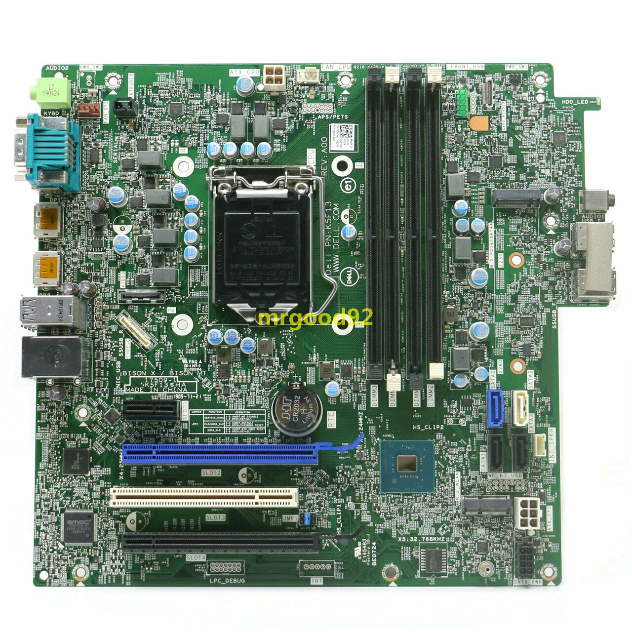

Hi Leute,
ich hab einen OptiPlex 7060, und noch eine GTX 970 rumliegen.
Die GTX braucht aber 2x6 Pin Stromversorgung, was das Netzteil des OptiPlex (Dell B260EBM-00 - 260W) nicht hergibt.
Ich hätte noch ein bequiet BQT 5E-450W rumliegen, aber das hat einen 20+4 Connector, der wiederum nicht auf das OptiPlex Motherboard passt (17509-1, s. Anhang). Dort wird ein 6-Pin fürs Board und 4-Pin für CPU benutzt.
Was sind meine Möglichkeiten? Bekomm ich das irgendwie übereinander, oder kann ich das Vorhaben vergessen?
Ja, da das Mainboard des Dells nicht dem ATX-Standard entspricht. Dementsprechend gibts, wie Du ja bereits festgestellt hast, andere Anschlüsse und einen anderen Formfaktor. Und ein anderes Mainboard wird dementsprechend nicht ins Gehäuse passen. Fertig-PCs sind was Aufrüstmöglichkeiten angeht meistens eine Sackgasse.
Reaktionen: aragorn92
Falls das Netzteil noch einen Anschluss (Molex oder SATA) frei hat könntest du es mit einer Graka mit 1 x 6 Pin + Adapter versuchen. Ansonsten bleibt dir nur die Möglichkeit eine Graka ohne separaten Stromanschluss zu verwenden.
Falls es unbedingt deine 970 sein soll - Nein, geht nicht.
bequiet BQT 5E-450W
Hier gibt es mehrere Probleme.
1) Das Netzteil dürfte bald 'volljährig' sein, gehörte zu einer berüchtigten Serie, von der viele vorzeitig gestorben sind und die ohnehin von ziemlich schlechter Qualität war. Siehe auch, zufälligerweise: https://www.computerbase.de/artikel...199/seite-3#abschnitt_ein_defekter_ausreisser
2) Das Mainboard ist proprietär, und offenkundig 12V-only. Dh hier kann man nur mit einem Adapter anrücken. Allerdings ist das alte be quiet gruppenreguliert. Solche Netzteile reagieren unberechenbar in der Spannungsregulation, wenn einzelne Schienen, wie 5V und 3,3V überhaupt nicht belastet werden. Sprich: das Netzteil ist auch für die Adaptierung letztlich ungeeignet.
3) Molex-auf-PCIe-Adapter oder ähnliches, die man hier zB über die Anschlüsse am Mainboard und daran hängenden SATA-Kabeln realisieren könnte, sollte man einfach nicht verwenden. Hier besteht Brandgefahr, wenn man Pech hat.
Da das Dell-Netzteil auch im Formfaktor eher sowas wie TFX entspricht, würde ich schauen, ob Dell ein eigenes, kompatibles Netzteil anbietet, dass über zwei 8-Pin-PCIe-Stecker verfügt. Abgesehen davon, dass das relativ teuer werden würde, kann es sein, dass es nichts passendes gibt, s. auch https://www.dell.com/community/Opti...060-Mini-Tower-Replacing-the-PSU/td-p/8311405.
Reaktionen: membersound

rumpel01 schrieb:
Ach, es ist der 7080MT
Sehe ich auch gerade erst: In der Überschrift steht 7060, im Text 7080... hmmm...
Ach sorry, ich hatte mich im Text verschrieben. Die Überschrift stimmt, ich habe 7060.
Und in der Tat passt mein bequiet nicht ohne Modifikation in das Dell Gehäuse.
Wahrscheinlich wird es das einfachste sein die 970 gegen eine PCI-supplied 1050 zu tauschen. Da entstehen keine Kosten, und ich brauch die Karte primär, um HD+ Streams an einen Beamer zu liefern. Gelegentlich vl mal was zocken. Dafür brauch ich vermutlich nicht zwingend eine GPU mit externer Power.
In dem Segment gäbe es noch eine GTX 1650 oder die RX 6400 (Achtung wegen PCIe 3.0!). Eine GTX 1050 dürfte insbesondere gebraucht billiger zu bekommen sein, aber die ist auch recht betagt ...
