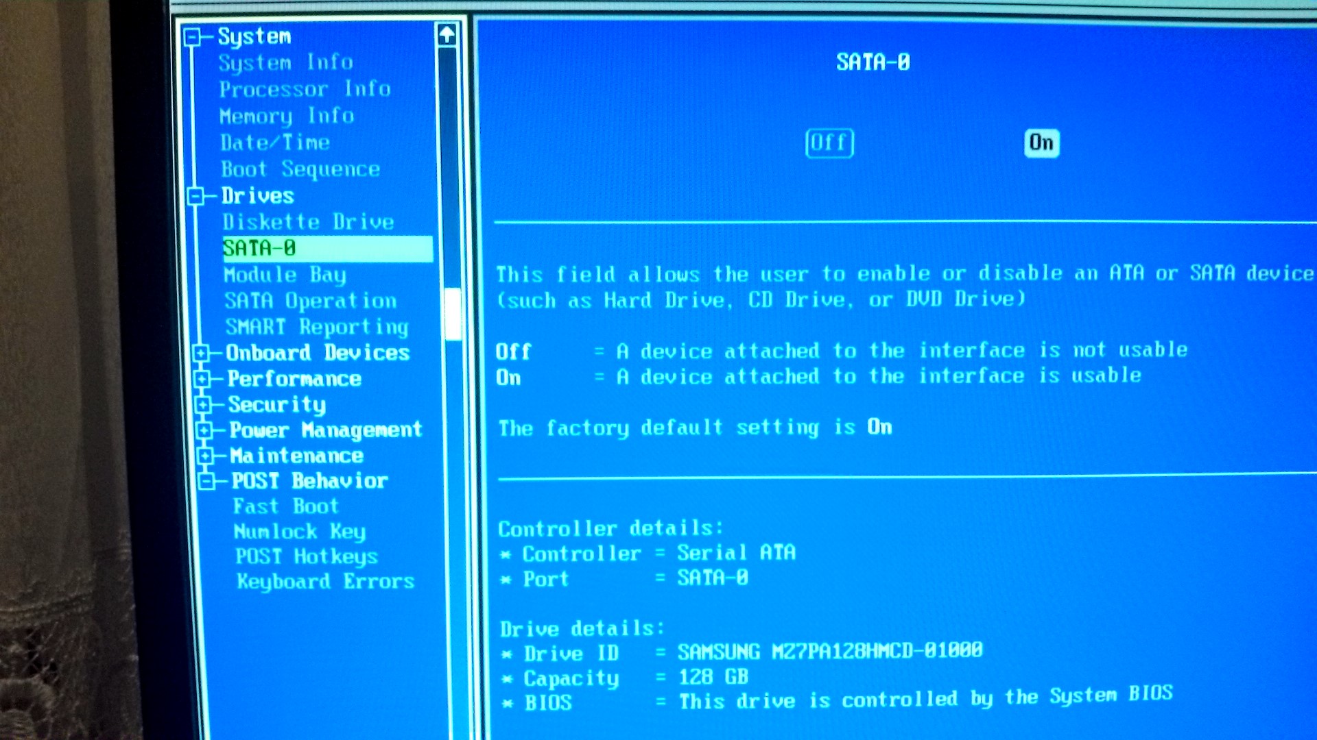

Welche SSD und welche Fehlermeldungen hast Du denn?
wenn ich versuche mit der cd die ssd neu aufzusetzen bekommen ich beim kopieren der daten einfach einen neustart oder blue screen.
habe dann die original festplatte geclont, und nun läuft es jedoch hatte ich auch schon einen bluescreen kann aber noch nicht genau sgen woher.
ist eine Samsung SSD verbaut.
ich bin jetzt am verzweifeln,
nach dem klonen hat alles den anschein gemacht als ob es funktoniert, doch er stürzt öfters ab oder bekommt einen bluescreen :/
