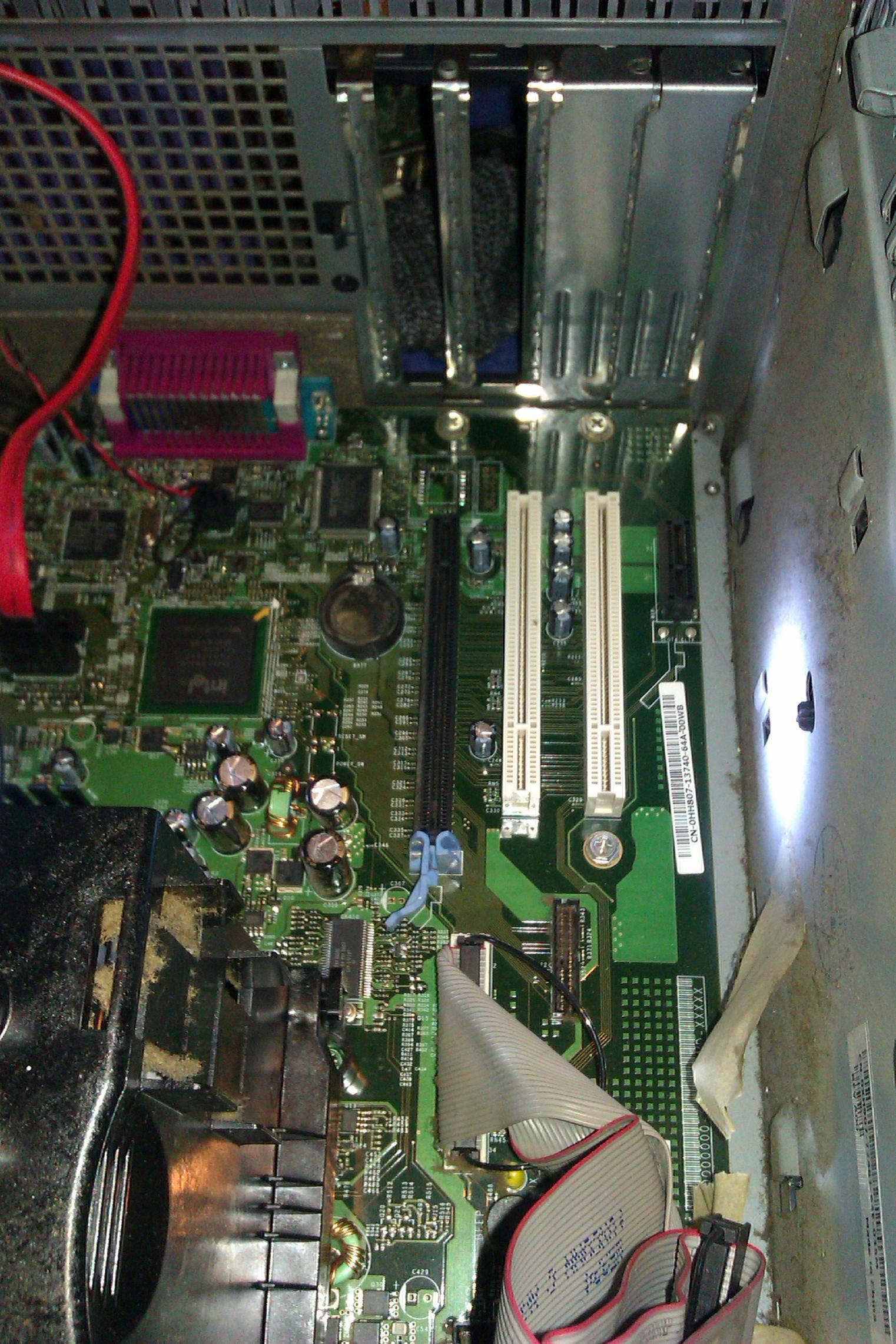

Guten Abend liebe Community,
ich suche für diesen PC(PC hat ne 400 GB Festplatte und 3,5GB Arbeitsspeicher!!!)eine Grafikkarte womit ich Counterstrike 1.6 evtl Source und Minecraft spielen kann und evtl wenns geht noch bessere Spiele.Wie ich rausgefunden haben benötige ich eine Low Profil Karte ist das richtig?Welche könnt ihr empfehlen?
Es ist ein BTX Gehäuse also nicht viel Platz

Das Gehäuse ist 19cm breit, also passen das "normale" Grafikkarten rein - low profile ist nicht zwingend notwendig. Sofern keine anderen Steckkarten vorhanden sind passt auch eine Dualslot Grafikkarte rein.

Also eine Dualslot Grafikkarte passt leider nicht rein,hab davon eine hier ist zu breit da der PCIe Platz genau am ende am Gehause ist siehe Foto.Ich weiß nicht wie es ist wenn ich eine andere Blende rauf setzten würde weil von der breite würde das evtl passen aber das Problem liegt noch an der externen anschluss für Lüfter diesen hab ich aufn Mainboard nicht gefunden.

ne, da passt wohl nur eine single slot Grafikkarte - oder die Rückwand aussägen :D
ok, also singleslot, volle Bauhöhe.
dann wären die 4 die Stärkste Grafikkarte für das Geld:
