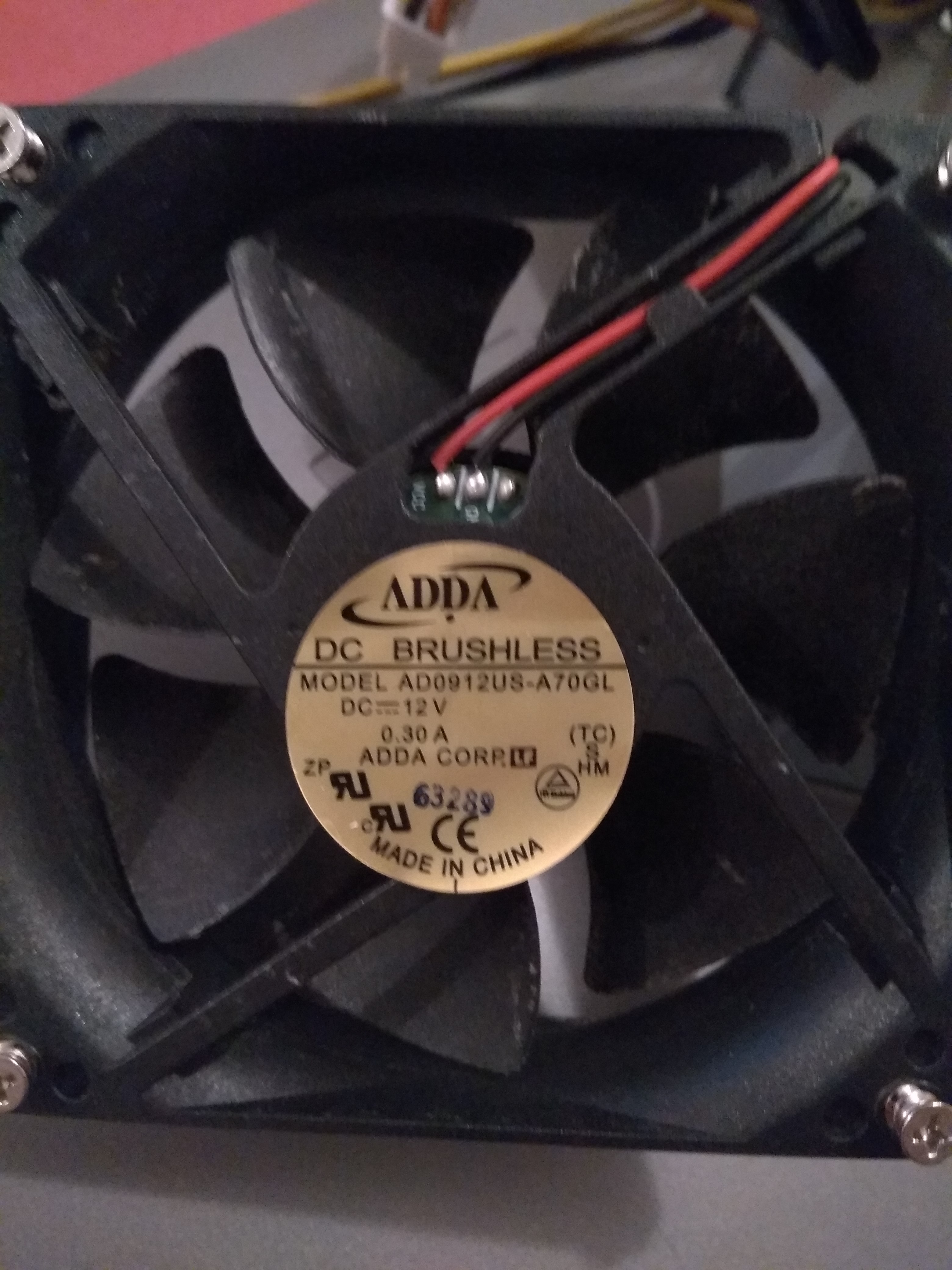

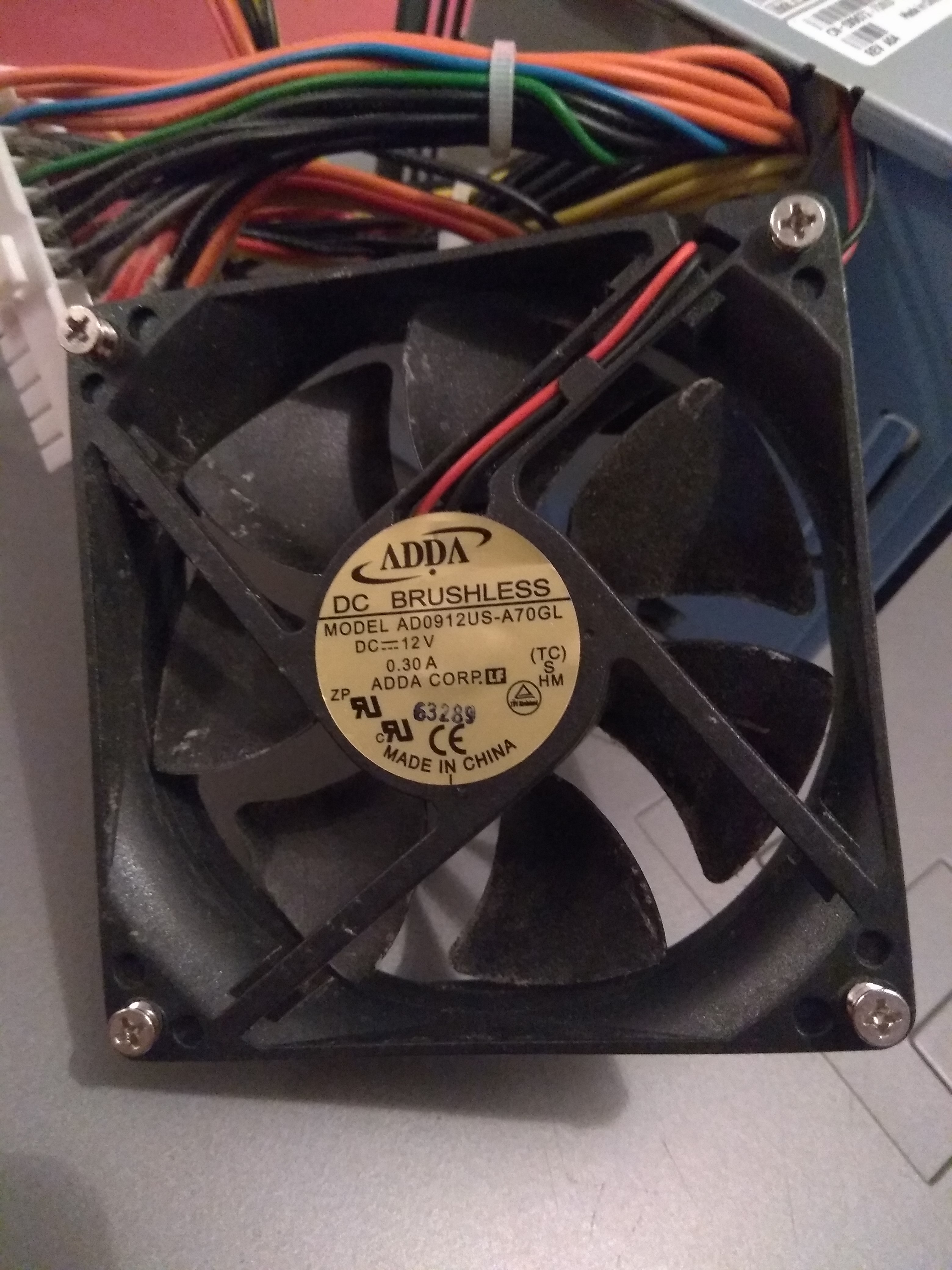

Moin Moin,
bei meinem OptiPlex GX620 Netzteil gibt der Lüfter beunruhigende Geräusche von sich weshalb Ich ihn nun ersetzen möchte.
Es handelt sich dabei um einen "Adda AD0912US-A70GL" Lüfter mit folgenden werten:
90x90x25, 12V DC, 0,30 Ampere, 2Pin-Strom-Anschluss.
Mein Problem besteht darin das es diesen Lüfter nicht mehr in Deutschland gibt und das Teil aus´m Ausland zu bestellen zwar möglich ist aber zu lange dauert, ein gebrauchtes Netzteil (L280P-00) kostet über 40€ was sich für die Kiste nicht mehr rentiert.
Ich habe jetzt einige alternative Lüfter gefunden die zwar passen würden, allerdings z.B. nur 0,17 oder 0,25 Ampere anstatt 0,30 Ampere benötigen und jetzt meine Frage: Geht das in Ordnung oder könnte es Probleme geben?
Es handelt sich um diese Lüfter:
ADDA 0912MB-A71GL
Das hier braucht 0,17A
MaxFlow P1129225MS1N
Das hier braucht 0,25A
Gruß
Peter
das spielt keine Rolle nur mehr darf er nicht ziehen ... weniger geht immer, da auch nicht für die Regelung relevant.
Naja, das ist vom Standpunkt der Betrachtung abhängig:
Wenn der Lüfter 12V will aber nur 9V bekommt dann dreht er halt langsamer, kein Problem.
Wenn der Lüfter 0,5A zieht, aber die Quelle nur 0,25A her gibt haste ggf. ein Problem, wenn kein Überstromschutz vorhanden ist.
im Prinzip kannst du alle 12V Lüfter (gibts ja genug) mit 0,3A oder weniger nehmen.
Du kannst auch PWM Lüfter nehmen und einfach nur schwarz und rot an den alten Stecker löten. Stecker umlöten musst du übrigens sowieso.
Und als Info am Rande: Auch ohne angeschlossenes Stromkabel ist es nicht ungefährlich im Netzteil rum zu basteln.
Danke für eure Antworten, dann bin Ich ja beruhigt :)
@h00bi: Ja, deswegen wollte Ich auch erst ein neues Netzteil kaufen, habe mich dann aber doch entschieden es zu öffnen, jetzt muss Ich nur schauen das Ich einen Lüfter finde bei dem Ich die Kabel direkt anlöten kann so wie beim Original-Lüfter
