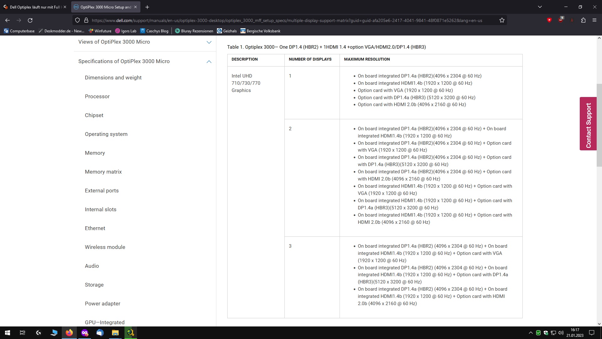

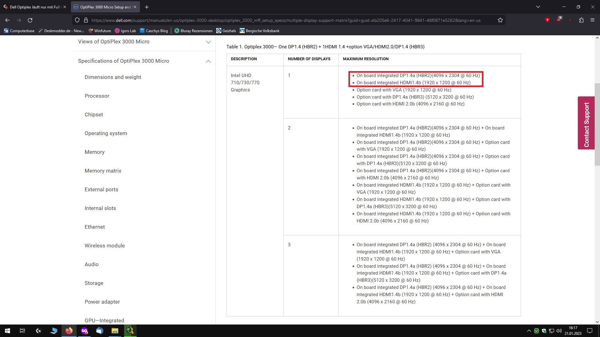

Hast Du eventuell noch ein anderes DP-Kabel? Das sind die unterstützen Auflösungen pro Verbindungsart.

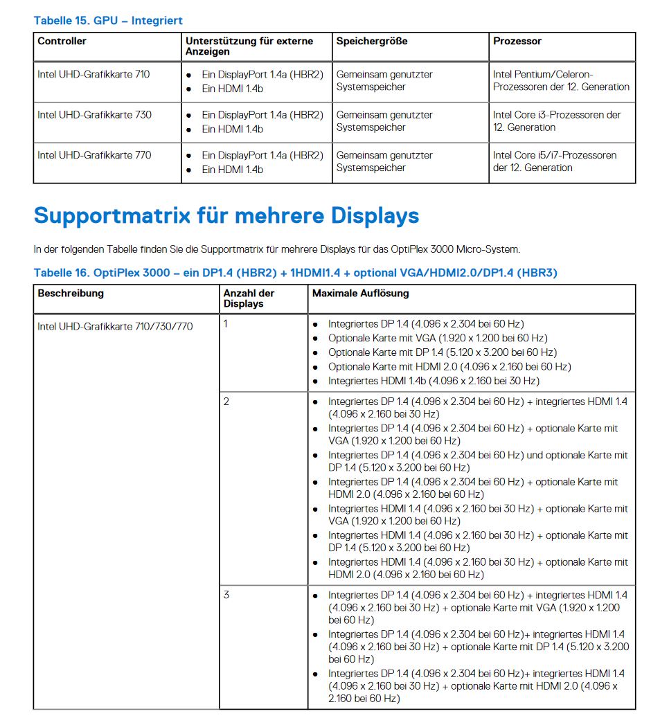

Je nach Grafikeinheit bekommst Du aber nur 30Hz oder auch 60Hz, zumindest das kann ich den Auszügen aus den Specs entnehmen (bezogen auf den Screenshot aus #5).
Über HDMI geht es nur bis FullHD bzw. 1920x1200@60hz
