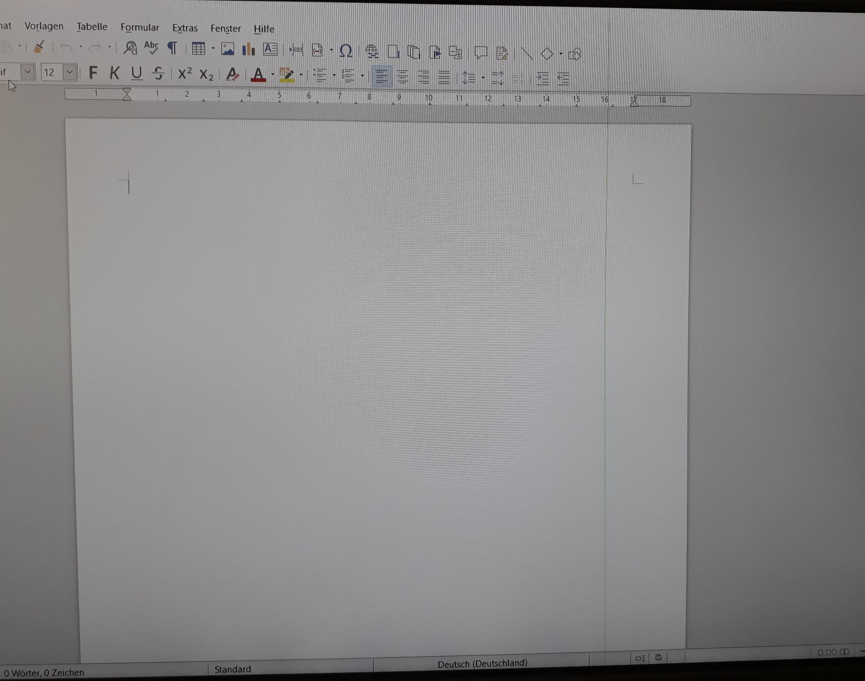

habe auf meinem Monitor wie auf dem Bild zu sehen seit heute einen senkrechten grünen Streifen. Der Monitor ist per Displayportkabel direkt nicht über die Docking am Notebook angeschlossen. Auf dem Notebook selbst ist dieser Streifen nicht zu sehen. Durch einen Neustart war der Strreifen manchmal weg, Aus und Einschalten des Monitors bringt keine Veränderung. Was tippt ihr könnte das Problem sein?
Sieht eigentlich nach Wackelkontakt oder kalter Lötstelle im Monitor aus, was passiert wenn du am Rahmen oben oder unten an der Stelle etwas drückst?

@martinallnet & @fuchen Hab jetzt oben und unten gleichzeitig gedrückt und somit zwar nicht genau rausgefunden an welcher Stelle ich drücken muss aber jetzt ist es erstmal wieder weg.
Also kalte Lötstelle oder Wackelkontakt? Kann ich das selbst beheben?
Mit einer Heisluftlötstation kann man die defekte Stelle evtl. erwärmen, das erfordert jedoch etwas handwerkliches Geschick und das Gerät.
Ja hab ich leider nicht, mit einem Lötkolben könnte ich dienen. Mal sehn wie lange diese Lösung des Drückens anhält, bis jetzt alles prima-
Halt mal aufmachen und anschauen was da ist. Evtl. kommt man an die Lötstellen in dem Bereich ran und kann diese nachlöten.
