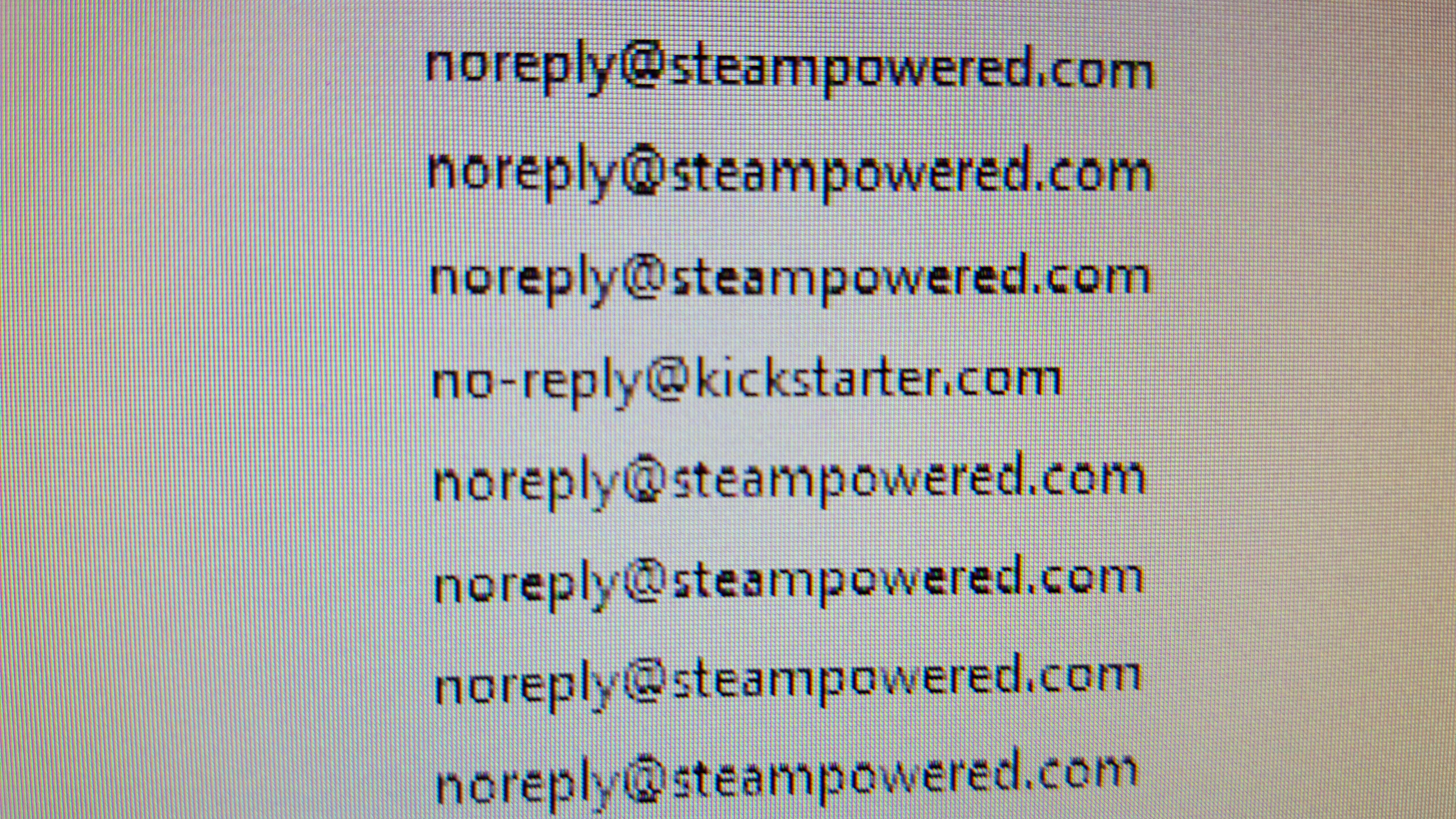

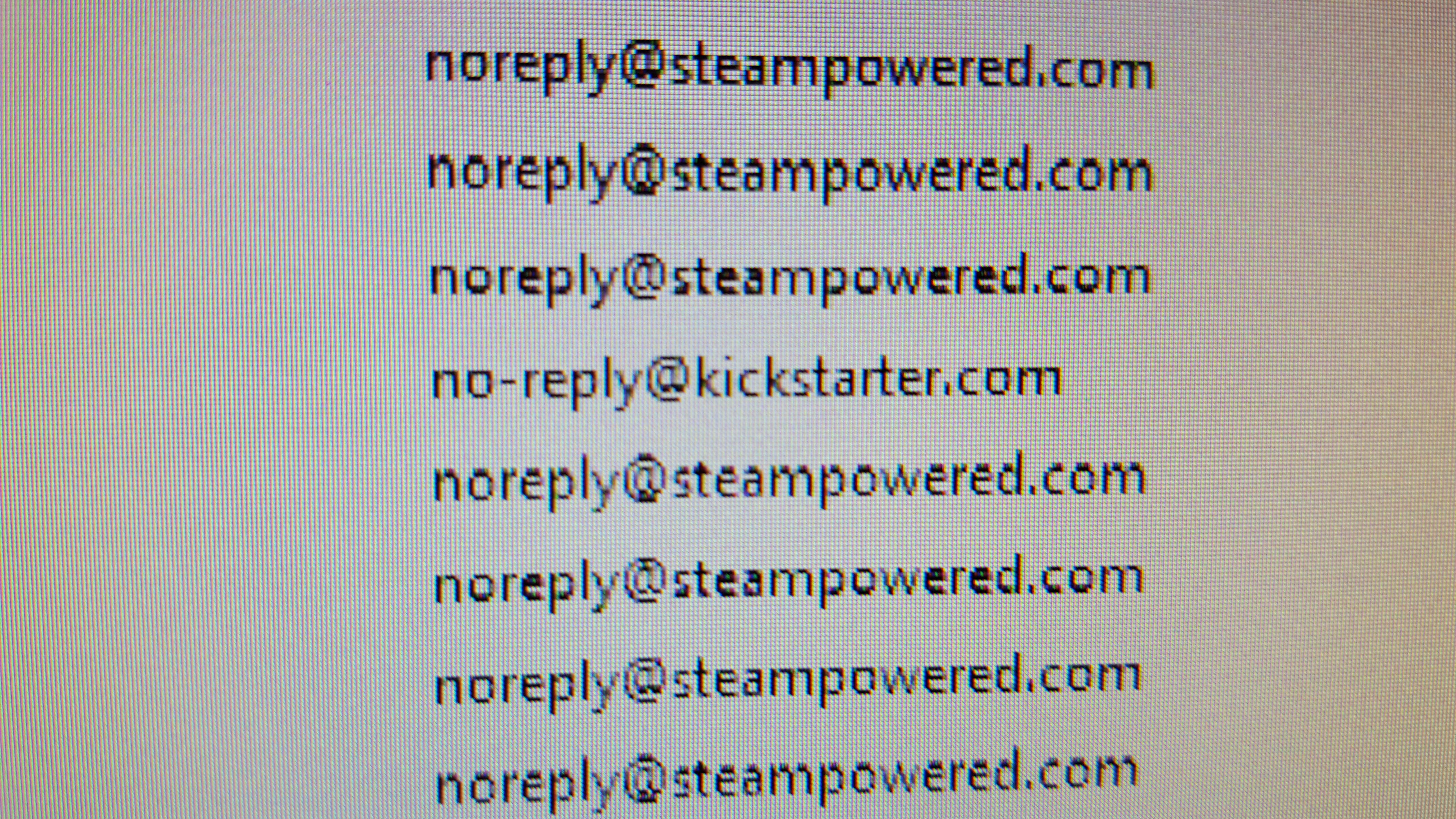

Habe mal von der Arbeit einen weiteres DisplayPort-Kabel und meinen Laptop mitgenommen zum Testen, leider keine Besserung.
Ich Probiere gerade die Refresh-Raten durch und habe gemerkt bei 120Hz ist wieder alles im Lot auf dem Desktop.
Kein Flimmern, 1zu1 Pixelmapping.
Alle anderen Settings machen Probleme: 144Hz, 100hz, 85Hz, 60hz, 25Hz. Überall Flimmern, gestauchte Pixel, Horizontale Linien.
Da ist doch was faul. Ich muss den Bildschirm wohl oder übel zurückschicken, denke ich.
Tja, dann wäre ich mit meinem Latein auch am Ende - Kabel, Grafikkarte, Settings scheiden als Übeltäter aus. Ich würde noch mit der Skalierung spielen und im OSD ein Factory Reset machen, aber das hast du ja wahrscheinlich alles durch...
Ja, auch das habe ich schon beide Probiert.
Das Problem wird auch mit der Zeit schlimmer. Der 120Hz-Modus ist inzwischen auch unbrauchbar geworden. Vielleicht einfach das Gsync-Modul kaputt und macht faxen.
Creep schrieb:
Zu Hilfe! :eek:
Ich habe heute meinen S2716DG bekommen und war erstmal super zufrieden (ich kam vom Dell U2312HM, also 1080p, 60Hz, IPS).
Alles perfekt, super flüssig, gestochen scharf, pixelgenau. Nach dem Anwenden von musikos53's ICC Profil und OSD Settings waren auch die Farben mehr als brauchbar.
Dann der Schock: Nach ein paar wenigen Betriebsstunden, ohne bewusst etwas verändert zu haben, war plötzlich das Bild deutlich schlechter.
Es sieht nicht mehr aus wie 1:1 Pixelmapping, sondern eher wie schlecht interpoliert. Texte sind von Zeile zu Zeile unterschiedlich stark gestaucht.
Foto:
Ich habe dann erstmal um Software-Fehlerquellen auszuschließen die OSD Settings resettet und an einem anderen Rechner getestet. Keine Besserung, im Gegenteil, das Bild flackert jetzt merklich zwischen zwei verschiedenen Zuständen hin und her.
Video:
https://www.youtube.com/watch?v=pqAWcMwSNW0
Hat vielleicht jemand eine Idee woran das liegen könnte? Will ihn nicht vorschnell reklamieren.
Grüße, Creep
Ändere mal die Hz Einstellungen - bisweilen gibt es Artefakte bei 144Hz - wenn es bei 100 Hz OK ist , dann wieder zurück und schauen - so passiert es manchmal bei meinem xb 271HU Acer
Edit:
Ich seh grad, dass Du das ausprobiert hast - schick das Ding zurück!!

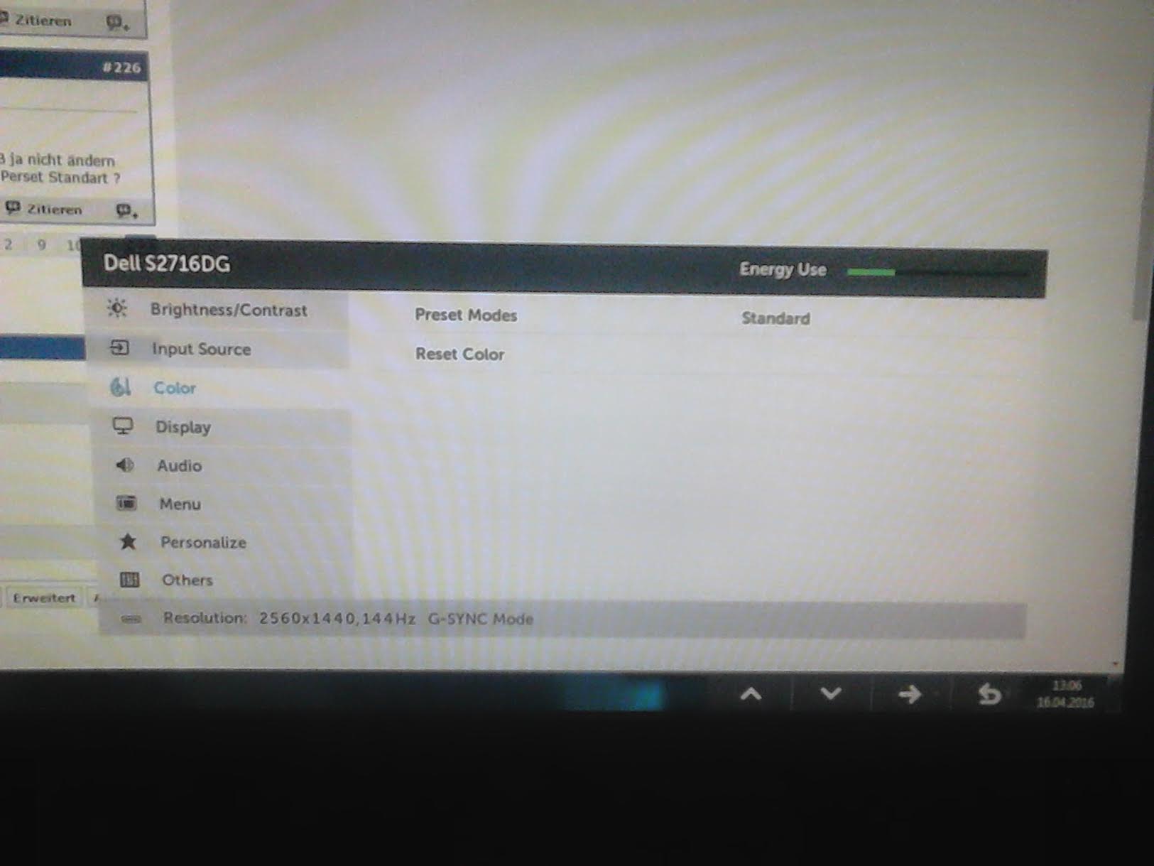

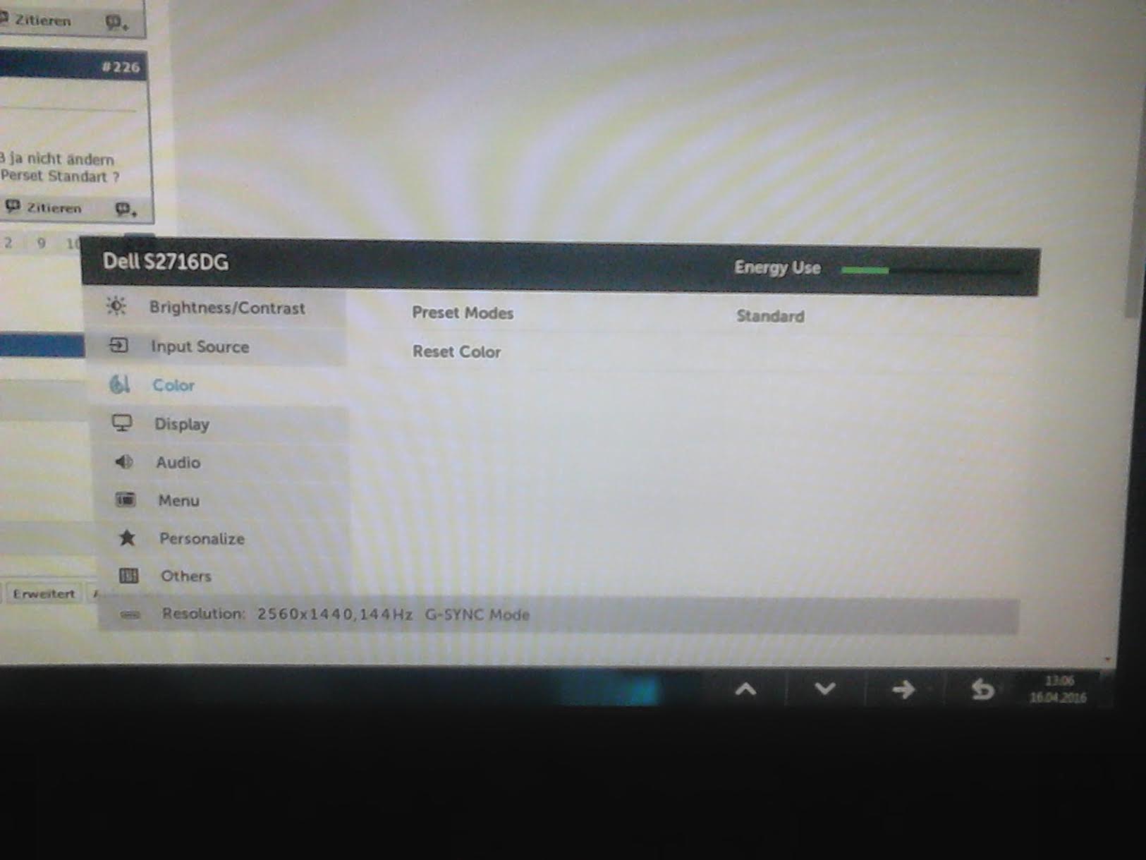

So ich habe meinen auch bekommen freu und ohne Pixelfehler oder BlB
was ich mich aber frage bei dem Modus bei Farbe wenn ich da Standart einstelle kann ich die RGB ja nicht ändern weil der dann auf Costum Color wechselt oder wie meint ihr das mit dem RGB in verbindung mit Perset Standart ?
und die Farben sind gut aber ich finde das weis etwas Milchig habe in Nvidia systemsteuerung gamma auch auf 075 und Nvidia einstellung verwenden
sonst hab ich Kontrast 75% Brightness 26% und farben hab ich nicht geändert wegen dem Perset mode was man auf Standart lassen soll hab ich gelesen aber dann kann ich die farben ja nicht korrigieren?
Bis jetzt hatte ich einen Asus pg279q oder liegt das einfach an meinen Augen also der umgewöhnung weils ja ein anderer Bildschirm ist
nimm mein Profil und meine Einstellungen, dann passt das
Es ist normal, dass es auf custom geht, sobald du Einstellungen änderst.
Das milchige Bild, kommt daher, weil der Gammawert nicht stimmt und man auch diesen nicht einstellen kann (grosses Manko !!)
Daher brauchst du mein Profil und regulierst damit den Gammawert auf 1.2

Ok danke ich hatte bis jetzt nur bei Nvidia den Gamma auf 0.75 gestellt wo kann ich dann sonst den Gamma wer regulieren nur mit deinem Profil?
du hast keine Möglichkeit bei dem Moni den Gammawert einzustellen, wenn du alles so einstellst wie ich meine und gemessen habe, und das icc im Windowsfarbmangement einfügst und als Standard setzt, dann passt es und du brauchst nichts mehr tun, Denn durch die Kalibrierung wurde dies ja vorgenommen, du darfst nicht mehr in den Nvidia Einstellungen rumschrauben, weil dann nix mehr stimmt. Helligkeit und Farbwärme ist auch auf 6500 Kelvin gemessen, aber die Brightness kannst ja nachregelen bei Bedarf
