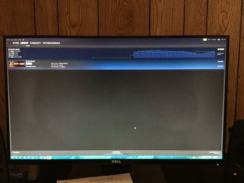

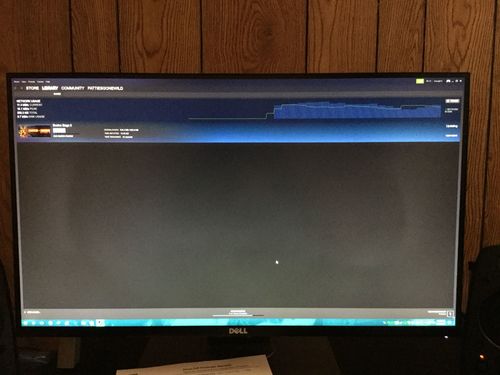

Revision A03 gibt es seit Mai 2016 und ist bisher die Neueste! Hat eine dünnere Anti-Reflexionsfolie und beseitigt damit den leichten Grauschleier, den empfindliche Augen wahrnehmen.
Allerdings ist vereinzelt auch ein neues Problem aufgetaucht: Der "Arschbacken-Effekt (ass cheeks)" auf dunklem Hintergrund :evillol:
