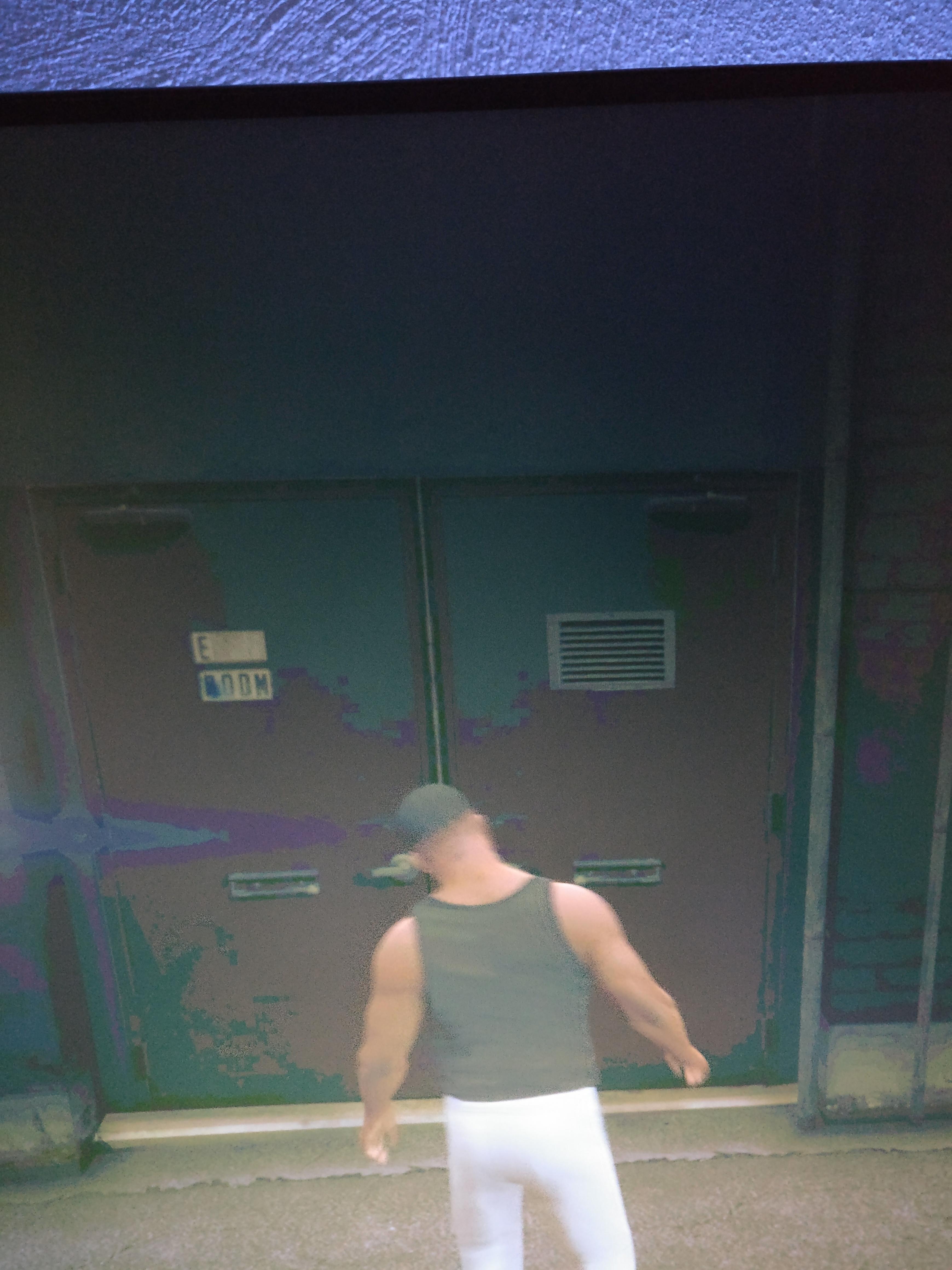

Ich habe mehrere ICC-Profile mit unzähligen Einstellungen am Monitor selbst getestet. Das Banding lässt sich nicht bekämpfen. Die Panels der Revision A04 sind einfach Mist.
Jede Revision hat scheinbar ihre Probleme und Banding ist wohl das Problem der Revision A04.
Hier mal noch ein Bild aus GTA5.
Sieht ja grausam aus, weg mit dem Teil und was vernünftiges kaufen :)
