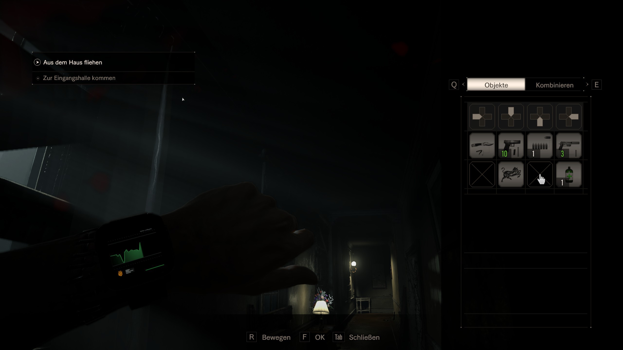

Mit dem Banding hab ich mich auch zufrüh gefreut ich hab hier mal einen Screenshot, hoffe man sieht es.
Ja, Resident Evil ist voll von genau den dunklen Farbtönen, die das Banding provozieren...

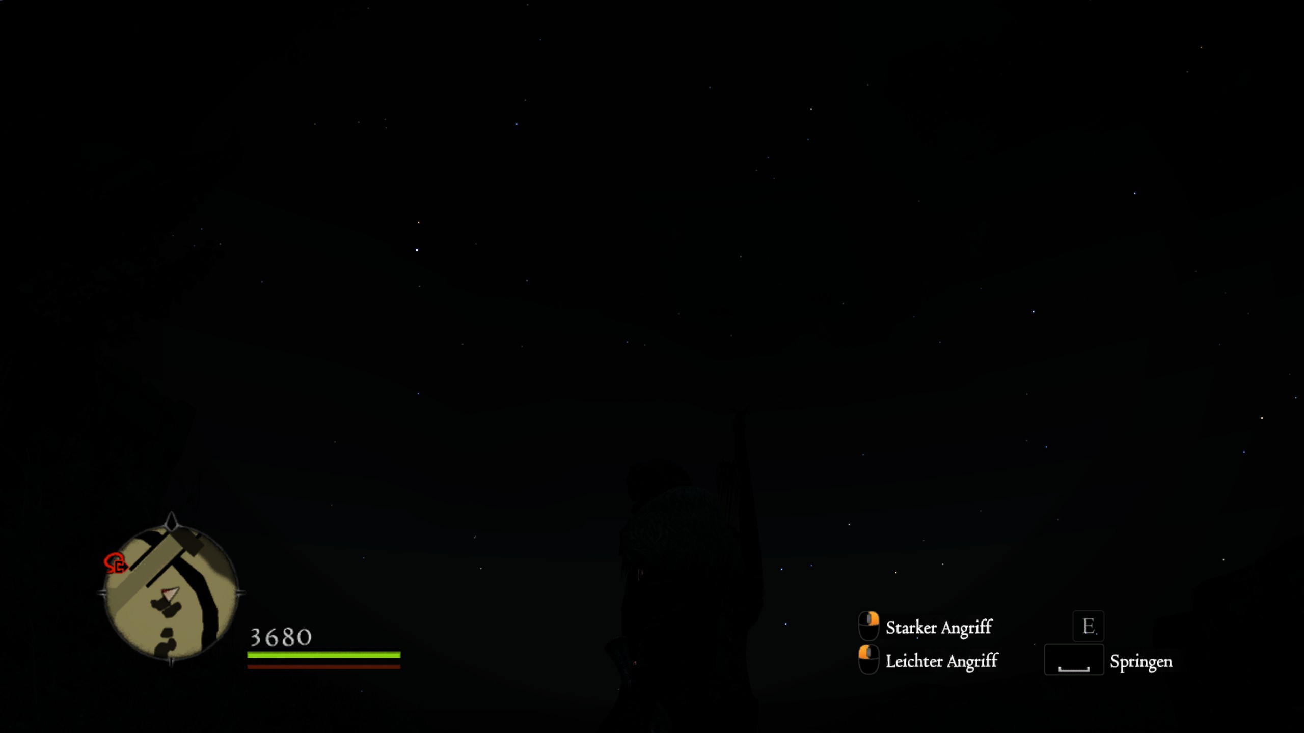

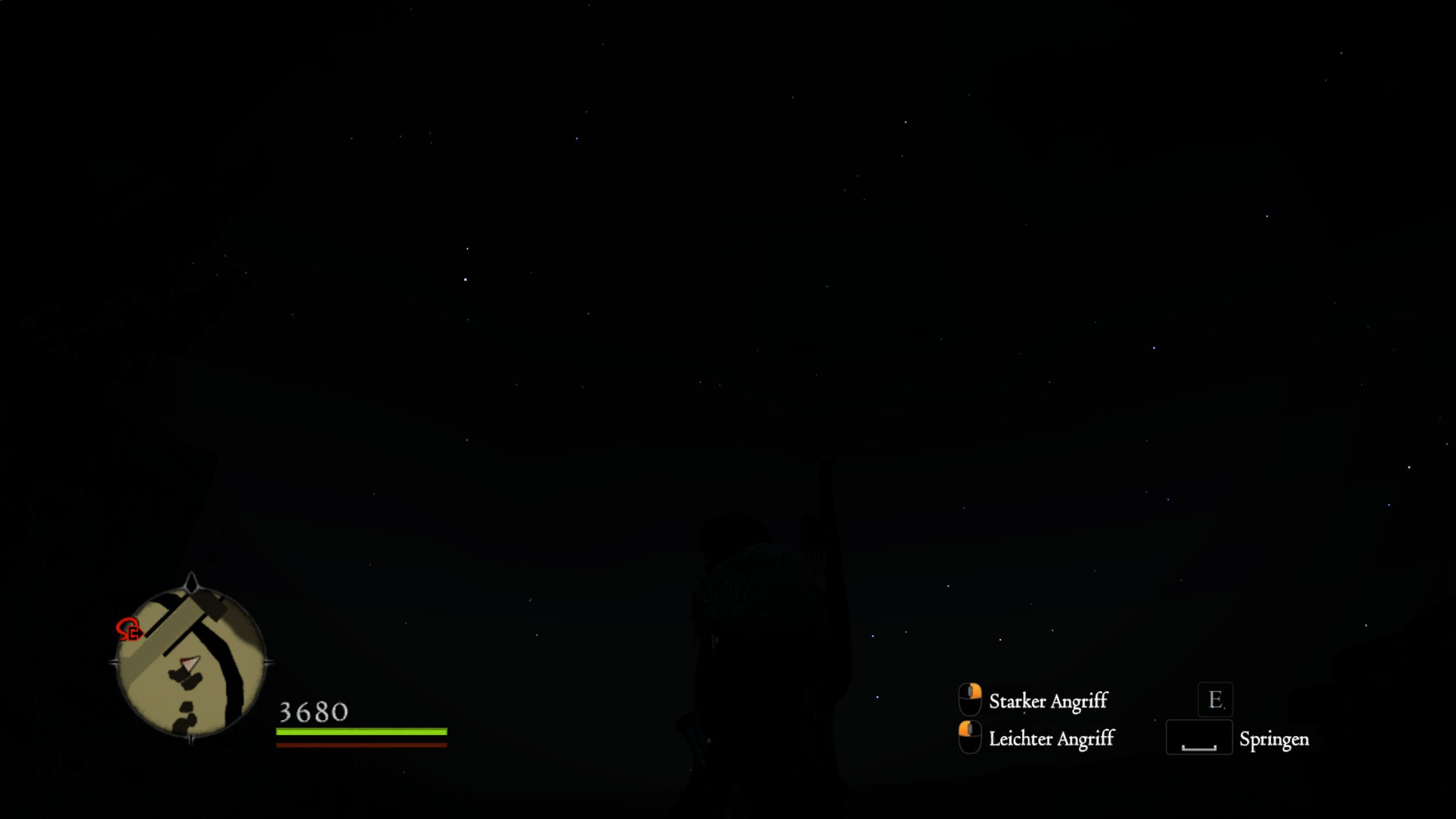

Edit: wollte nochmal ein Beispielbild posten über das Farb Banding, nachts in Dragons Dogma
