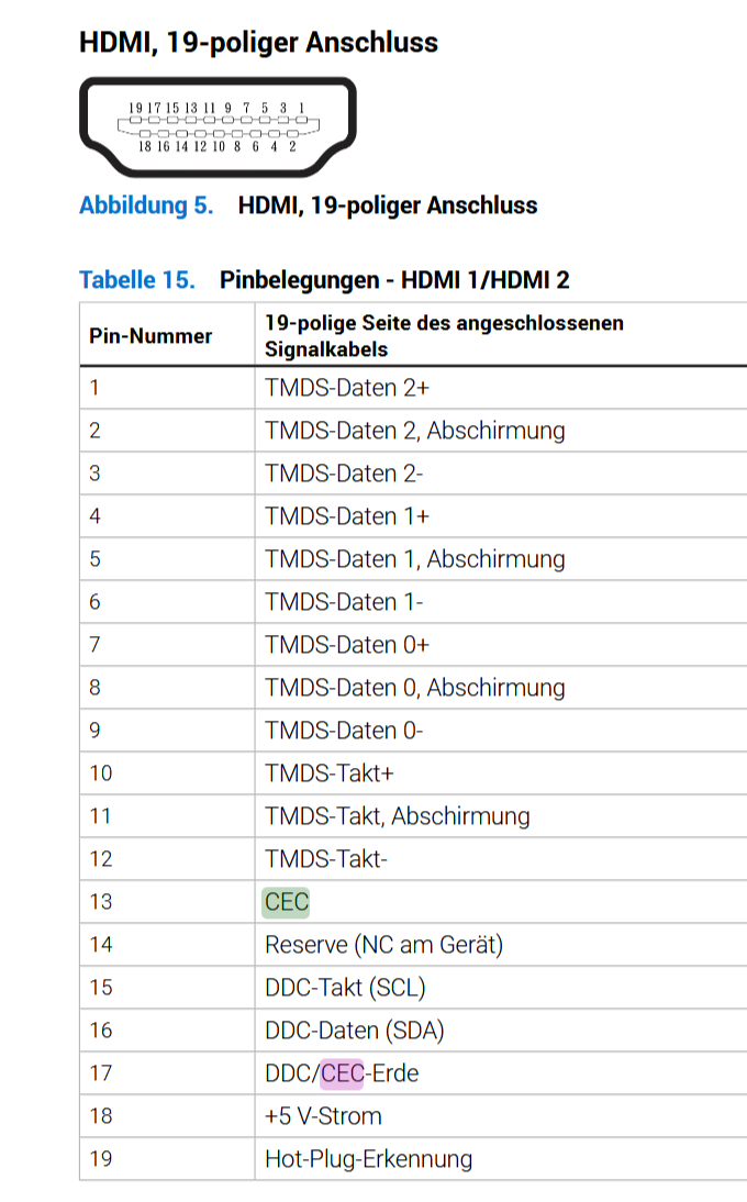

Habe auch noch mit diesem Dell geliebäugelt, der hat nochmal deutlich bessere Werte und 120 Hz, aber nirgendwo taucht CEC auf, er hat zwar HDMI 2.1, aber da wurde ja schon erwähnt, dass das nicht zwangläufig zusammen gehört.
In der Bedienungsanleitung finde ich nur einen Hinweis auf CEC, siehe Anhang, aber das ist wahrscheinlich nur eine Art Standard Schema oder?
Ich habe meinen Fire TV Stick auch mal an meinen Dell S3422DW mit HDMI 2.0 angeschlossen, aber da kam aus irgendeinem Grund nichtmal ein Signal durch.
Ich denke am Ende bleibt es beim Samsung.
