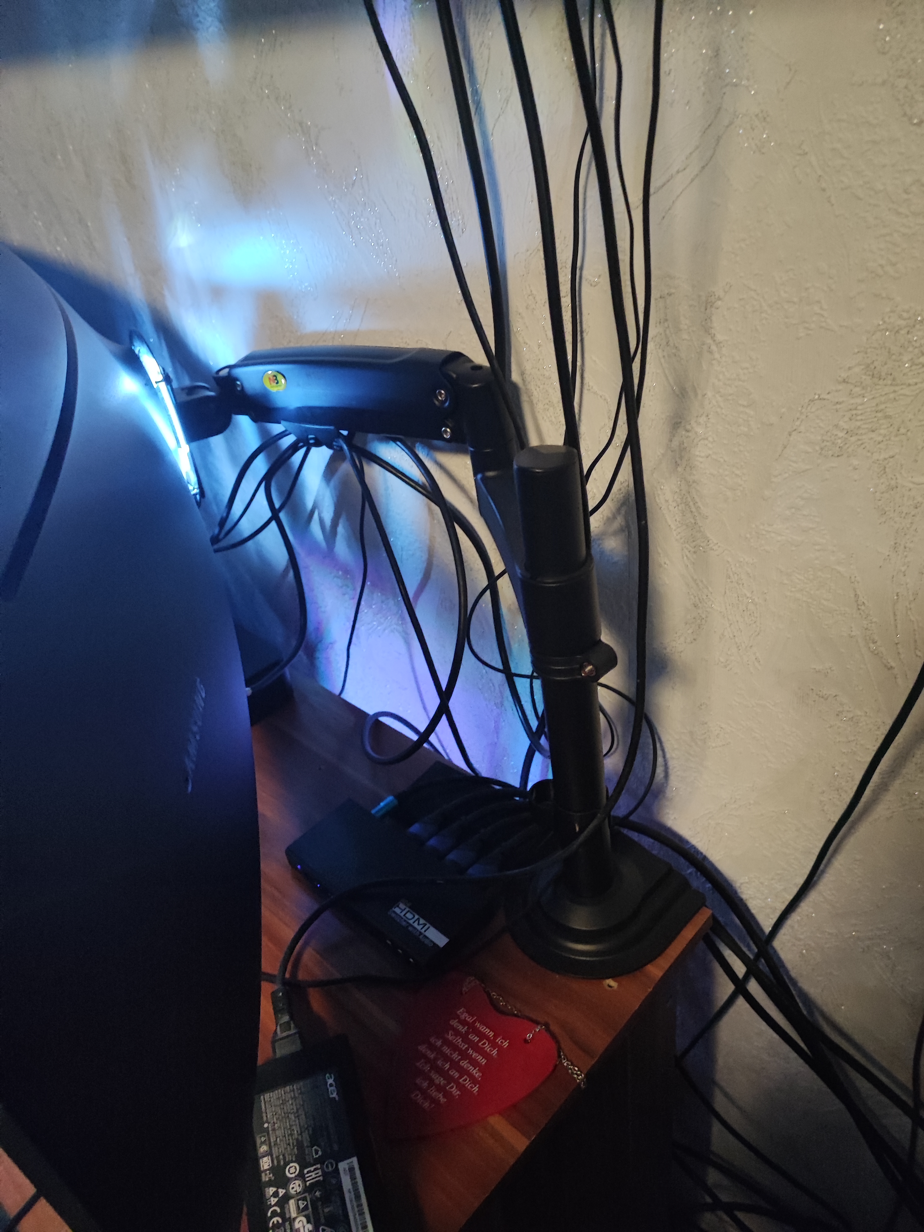

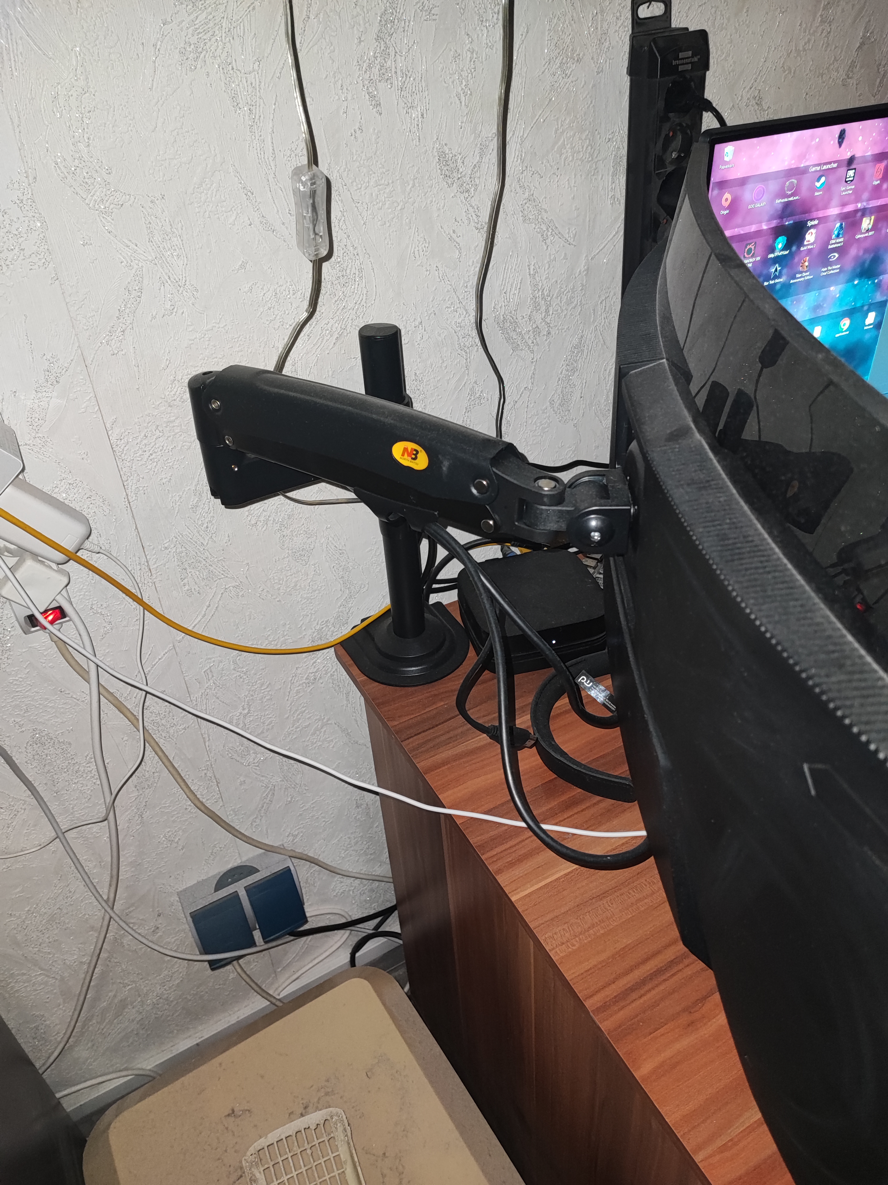

Ich habe folgende Tischhalterung :
https://www.amazon.de/gp/product/B097Y3PCTD/ref=ppx_yo_dt_b_asin_title_o02_s00?ie=UTF8&psc=1

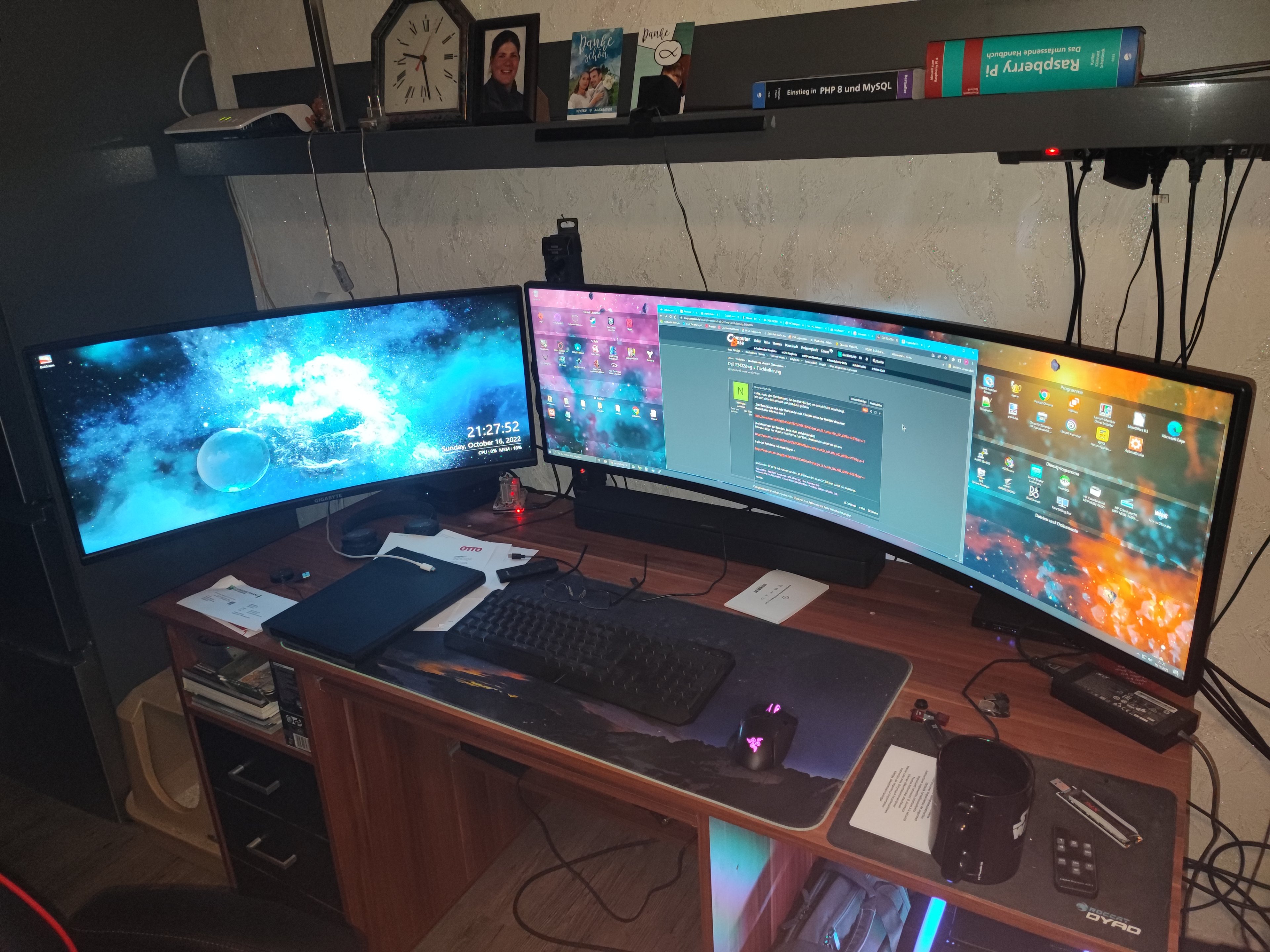

An einer habe ich einen 34 Zoll Monitor
an der anderen sogar einen 49 Zoll Monitor
Die Halterungen sind von Werk aus auf mittlere Belastung eingestellt. Du kannst alle Spannungen so einstellen, daß das Kippen verhindert wird.
