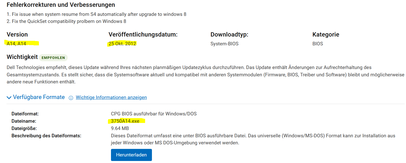

@Dorak - Ecosia liefert genau das:Dvorak schrieb:Klar habe ich direkt bei Dell geschaut aber dort wird nur Version A.05 zum download angeboten
https://www.ecosia.org/search?tt=mzl&q=wims+bios+Dell+Vostro+3750
Treffer 1
https://www.dell.com/support/home/de-de/drivers/driversdetails?driverid=tryc1
Treffer 2
https://www.wimsbios.com/biosupdates/dell/VOSTRO3750 sagt auch A14
Wie bist du denn auf die von die genannte andere Seite gekommen (ein Servicetag kann ich nicht faken) - würde den Download an deiner Stellen mal mit meinem Treffer vergleichen
https://dl.dell.com/FOLDER00952462M/1/3750A14.exe
Um die Integrität Ihres Downloads zu sichern, prüfen Sie bitte den Prüfsummenwert.
MD5:
9a0cf85091e44215857bf3fb06705d7b
SHA1:
1b41af0523a79e052cb54ac377db40250499a231
SHA-256:
6c196de6bdd29c60f87e38071e41e9a0a692e05d8078ba1fb61b8917ecf8daef
