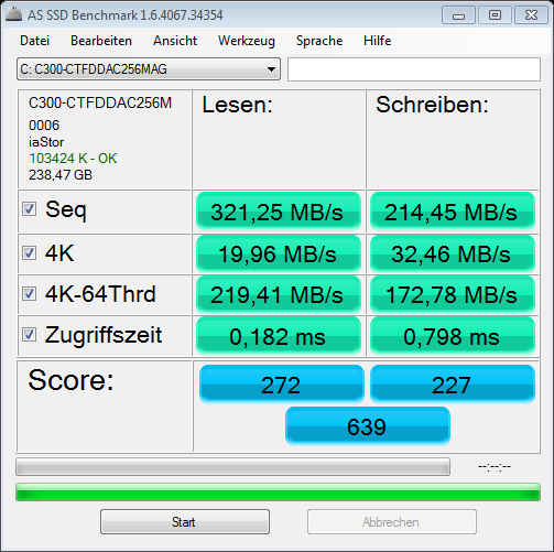

ich habe mir auch eine C300 mit 256GB eingebaut.
Am Anfang, also mit LPM hatte ich ab und zu leichte Hänger. So Verzögerungen von ca. bis zu 1sek. beim Ordner öffnen, IE starten usw. Wobei ich gelesen habe, dass es mit Firefox evtl. etwas schlimmer sein soll, aber den verwende ich nicht.
Mit deaktiviertem LPM sind die weg.
Die Arbeitsgeschwindigkeit ist gefühlt sehr gut, zmal ich als 2. HDD noch eine Seagate Momentum XT Hybrid Platte drin habe.
Aber die so wichtigen 4-K Werte im Benchmark sind nicht allzu berauschend, aber wohl noch ok: Siehe Bild
Wegen des höheren Energieverbauchs mache ich mir keine Sorgen. Das ist nun wirklich nicht der Rede wert. Trotzdem ist es natürlich ärgerlich, dass das nicht gefix wird.

der Bench ist natürlich vom XPS17. Mein Desktop dürfte in dem Zusammenhang ja kaum von Interesse sein.;)
Die FW ist noch die 0006, aber auch mit 0007 haben sich die Werte und das Verhalten nicht geändert.
