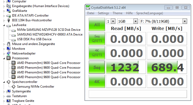

Augen auf.... er will nicht davon booten und nutzbar ist die SSD auf jeden Fall wenn ein PCIe x4 Slot oder größer vorhanden ist.
Die Kombination passt.
Und wenn du einen Slot hast, in den der Adapter rein passt dann sollte diese Kombination auch im Windows Gerätemanger auftauchen, unter W7 vermutlich als unbekanntes Gerät.
Wenn im Gerätemanager natürlich gar nix neues dazu kommt hast du ein Problem, aber eher ein Defekt als ein zu altes Board.

Interessant, mein uraltes AM2 Board mit dem Phenom aus der ersten Generation ist dann vermutlich vom Hersteller geupdated worden.... :rolleyes:
Hör doch bitte auf solchen Unsinn zu verbreiten.
Eine NVMe SSD als DATENLAUFWERK ist ein stinknormales PCIe Gerät. Es braucht keinerlei speziellen Support, lediglich einen freien PCie Steckplatz.
