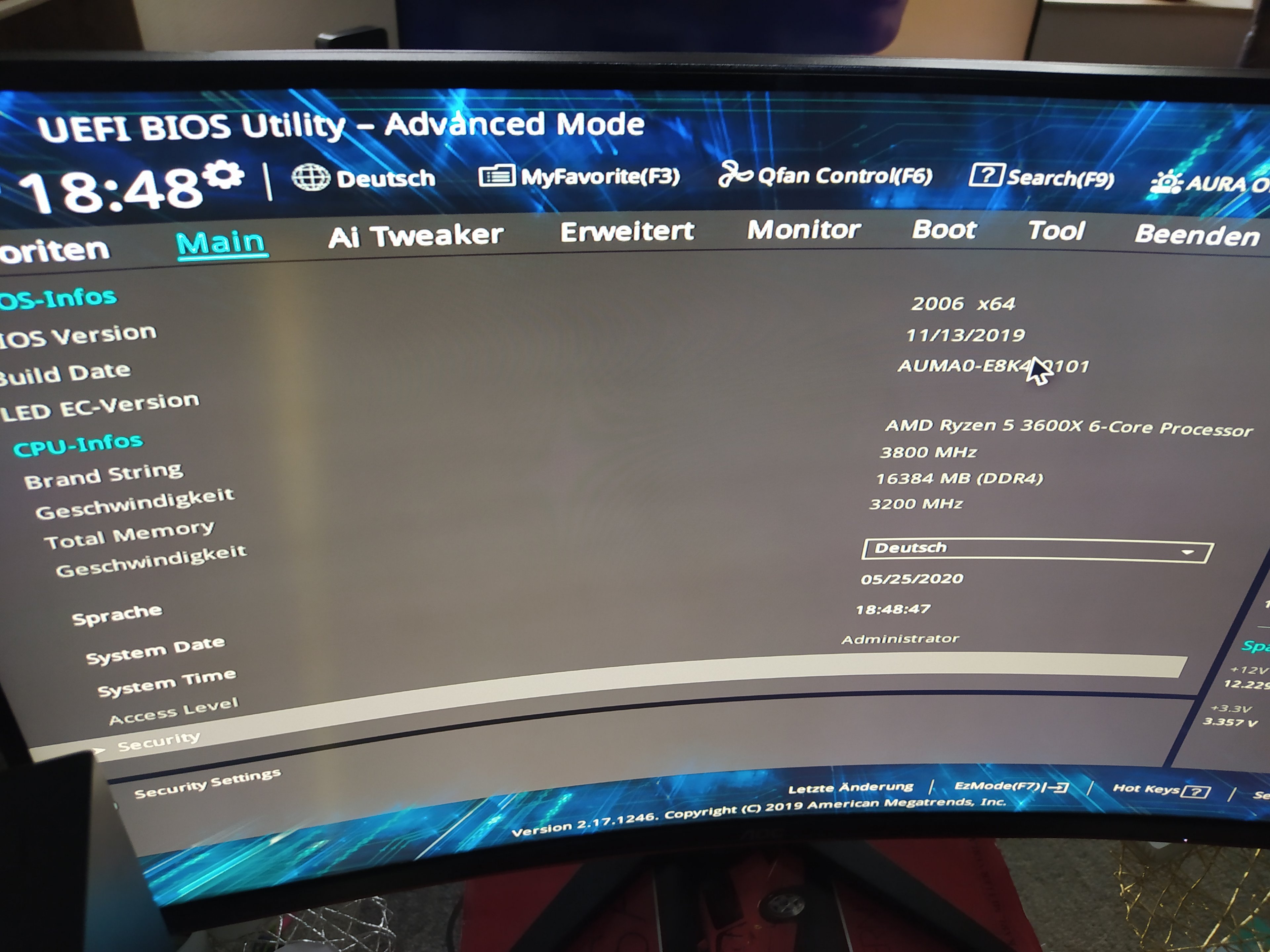

Ich bin im Moment arbeiten aber kann gerne heute Nachmittag noch Bilder hinzu fügen wie es bei mir im bios aussieht usw.
Gut da werde ich heut Nachmittag nochmal schauen... Macht mich halt stutzig das im bios nirgendwo angezeigt wird...
Naja klar kann es da Kompatibilitätsprobleme geben. Bist du sicher das die nvme wirklich richtig im slot sitzt? Da können Millimeter einen Unterschied machen.
Eine andere (vielleicht von einem nicht ganz so exotischen Hersteller) nvme zum testen wär halt gut. Sonst fischen wir hier nur im trüben....
Die wichtigen Einstellungen findet man normalerweise unter Erweitert (in deinem BIOS). Schau dort wirklich alles mal durch....

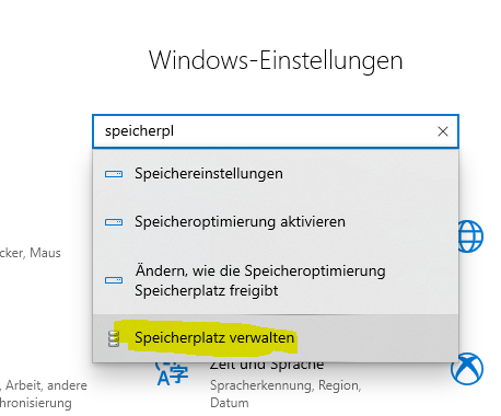

Schau, wie mehrfach gesagt wurde, in der Datenträgerverwaltung.
Taucht sie da nicht auf, schau noch bei den W10 Storage Spaces.
Hallo hallo
Um das Thema noch fix abzuschließen... Ich hab die NVMe nochmal eingebaut, das bios außen vor geladen und bin direkt in die Datenträger Verwaltung und hab die NVMe dort gefunden!!!! Der Rest ist selbst erklärenden...
