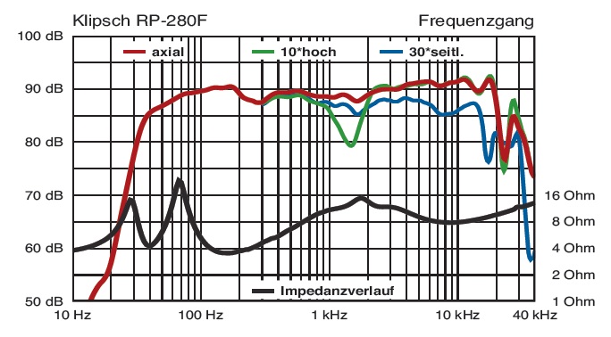

Ach ja .. ich war mal wieder zu schnell beim Lesen. Die geben den Wirkungsgrad mit 98dB/2.83V an und nicht mit 98dB/Watt. Mein Fehler. Vom Prinzip sollte das hier nichts zur Sache tun, da wir es ja mit 8 Ohm Lautsprechern zu tun haben sollten. Oh - Moment:
NOMINAL IMPEDANCE: 8 Ohms Compatible
Quelle
Was auch immer das wieder bedeuten soll. Selbst wenn wir es hier mit einem 2 Ohm LS zu tun haben sollten, dürfte der Wirkungsgrad ungefähr noch überhalb von 92dB/W liegen, insofern Klipsch da keinen Mist angegeben hat.
Mir ist klar, dass selbst das noch relativ hoch liegt. Aber mal eine Frage: Ich dachte, dass Klipsch zu den namenhaften Marken gehört, wo man sich ungefähr auf sinnvolle Angaben verlassen kann.
Habe das schon oft gesehen, dass Anbieter beim Frequenzgang Mist angegeben haben, oder den Bezug nicht mit angeben. Oder auch bei der Impedanz sinnlose Angaben gemacht. Aber beim Wirkungsgrad?
Habe mal kurz nachgelesen: Demnach haben sind zumindest einen überdurchschnittlich hohen Wirkungsgrad.
Es stellt sich dann natürlich noch die Frage, ob es wirklich 8 Ohm Lautsprecher sind, oder nicht. Nach dem Frequenzdiagramm von Zwenner sind es wohl eher 4 Ohm, wenn ich das richtig betrachte. Dann wären es am Denon aber auch nicht "nur" 2x190W@8Ohm, sondern theoretisch noch ein paar Watt mehr an 4 Ohm. Wo hast du das Diagramm her, Zwenner? Hier ?

Ja.
SENSITIVITY: 98dB @ 2.83V / 1m
4 Ohm = 98dB @ 2.83V / 1m = 2W / doppelte Leistung = +3dB
Schallleistung bei gleicher Spannung = umgekehrt proportional mit der Lautsprecherimpedanz, P=U²/R.
Eine DIN sagt, Nominalimpedanz ins Negative, maximal 20% zulässig.
Auf eine Messung oder Herstellerangaben sollte man sich nie 100%ig verlassen.
Warum "schummeln" die Hersteller wohl beim "Tiefgang", der Leistung/Belastbarkeit und der Empfindlichkeit?
Das sind die Verkaufsargumente für nicht oder schlecht beratene.
Box groß, Box laut - Box machen viel Bass, Box bringt Schallleistung einer startenden Saturn-Rakete, Box gut.
(50 Megawatt)

InteGralFormat, sieh dir die Messung an, die Zwenner gepostet hat. Da stimmt leider garnichts, weder Kennschalldruckpegel noch die Frequenzgangangaben. "8 Ohm kompatibel" -was auch immer das sein soll- sind auch nicht 8 Ohm, aber auch mit der richtigen Impendanz haut das mit dem Kennschalldruckpegel nicht hin.
