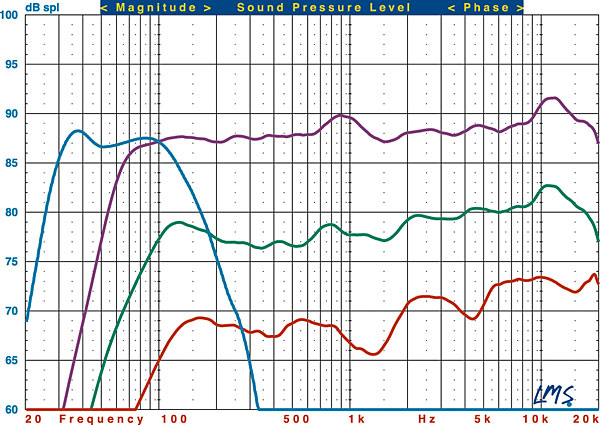

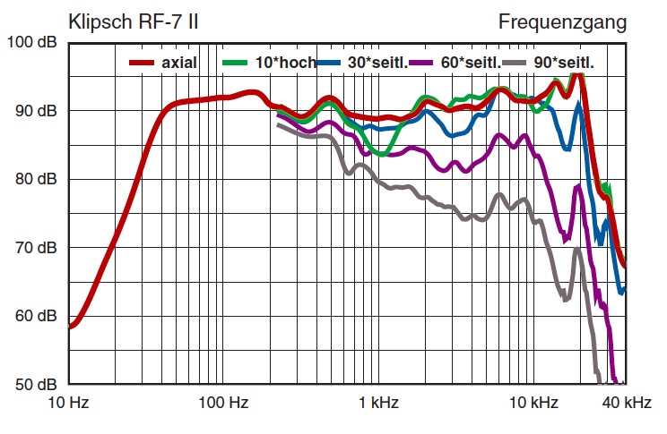

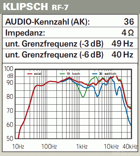

InteGralFormat, sieh dir die Messung an, die Zwenner gepostet hat. Da stimmt leider garnichts, weder Kennschalldruckpegel noch die Frequenzgangangaben. "8 Ohm kompatibel" -was auch immer das sein soll- sind auch nicht 8 Ohm, aber auch mit der richtigen Impendanz haut das mit dem Kennschalldruckpegel nicht hin.

Die "compatible" Angabe ist wahrlich Unfug. Ich weiß halt nicht, wie das Diagramm zu beurteilen ist. Ich kenne die Seite nicht. Daher die Frage, ob das aus der Stereoplay kommt.
Es ist aber auch bei denen schon vorgekommen, dass man ein Diagramm falsch war bzw. vertauscht wurde, soweit ich mich erinnern kann.
Von daher reicht das mir persöhnlich für eine feste Meinung hier noch nicht aus.

Mir ist keine Messung bekannt (für aktuelle Klipsch HiFi-LS) wo die Herstellerangaben eingehalten werden. Das gilt aber auch für viele andere Hersteller. Ich hab auch mal was von 500Hz gelesen, ja kann sein, daher auch "i.d.R."
Herstellerangaben, was genau damit gemeint ist, würde ich mal offen lassen. - Grundsätzlich.
Herstellerangaben können sich aber auch auf interne, hauseigene Messbedingungen beziehen. Daher ist ein grundsätzliche falsch - verständlich aber eventuell nicht immer zutreffend. (Wenn gleich die Messbedingungen durchaus realitätsfremd sind um das Produkt "besser" umschreiben zu können.)

RP-150-M (violett) -> http://www.soundandvision.com/conte...-system-review-test-bench#WMrfOZd7P7lwGBX4.97
http://photo.qip.ru/users/yras/4090740/?mode=xlarge&page=7 sind Stereoplay-Messungen
