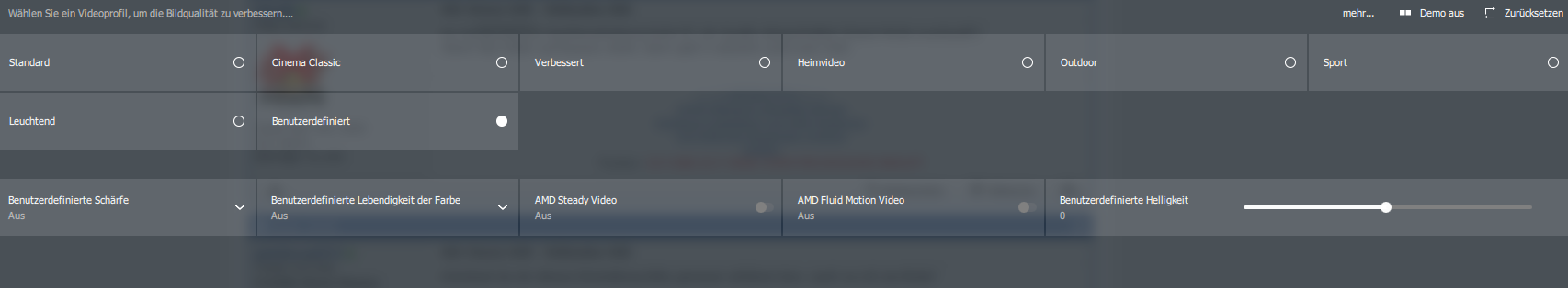

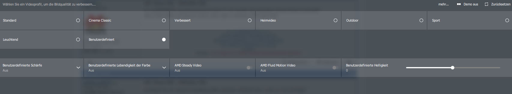

Reden wir hier gerade vom ATI Treiber? Da finde ich keine Einstellungen ausser den Videoprofilen, die ich aber nicht bearbeiten kann.
HisN schrieb:
Video Ausgabe Einstellungen.
Mein Modell hat keinen Upscaler, sondern schleift das Bildsignal einfach durch.
Eine entsprechende Einstellung gibt es dort leider nicht.

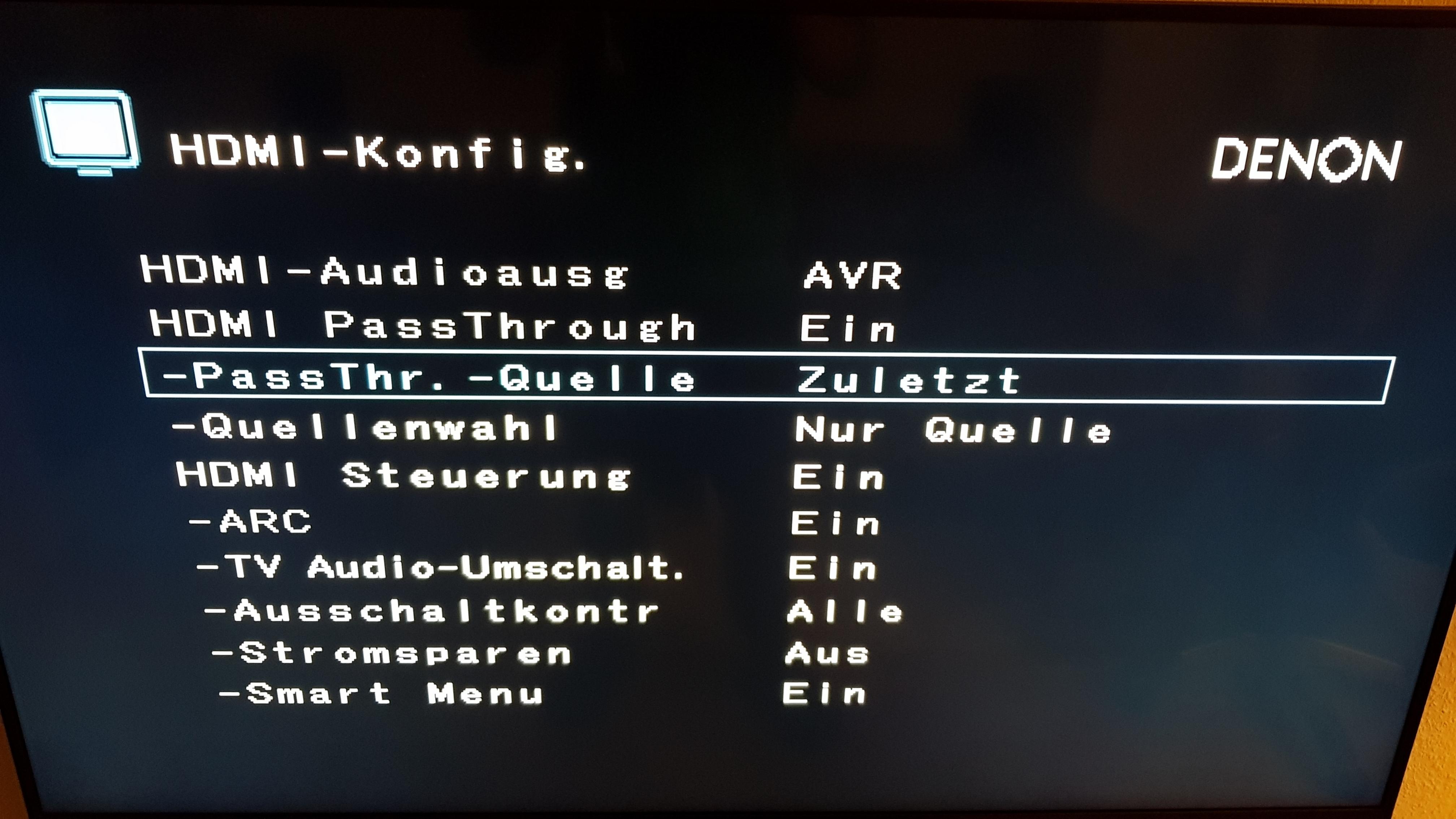

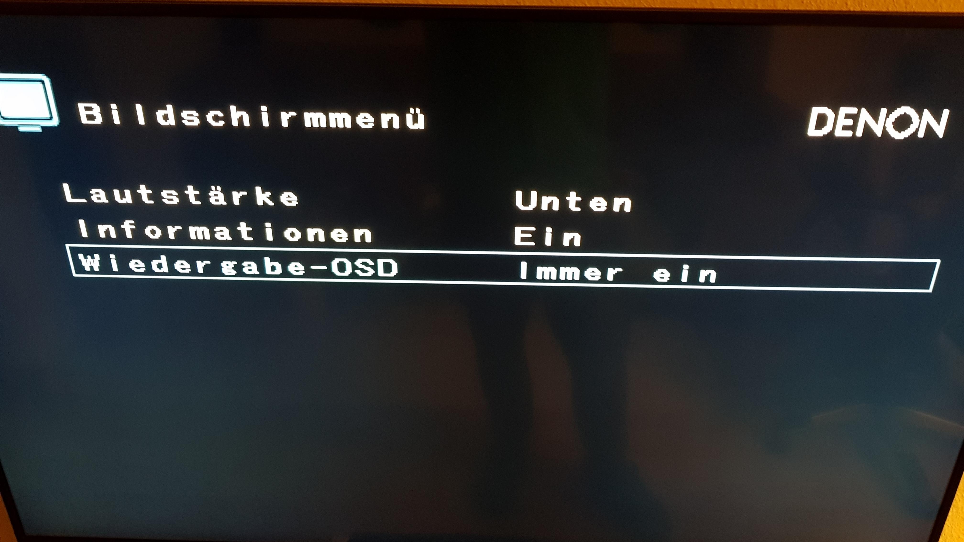

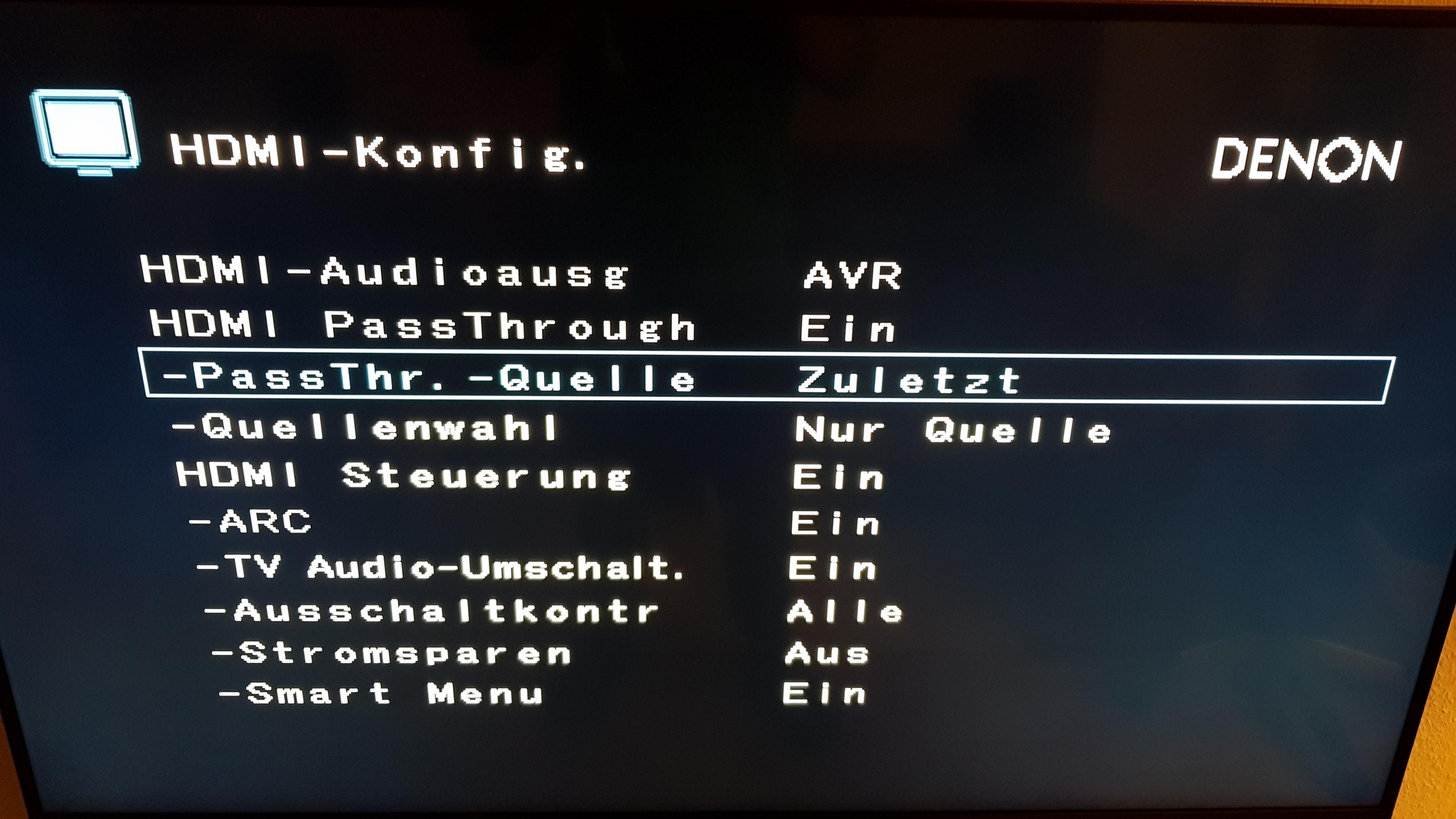

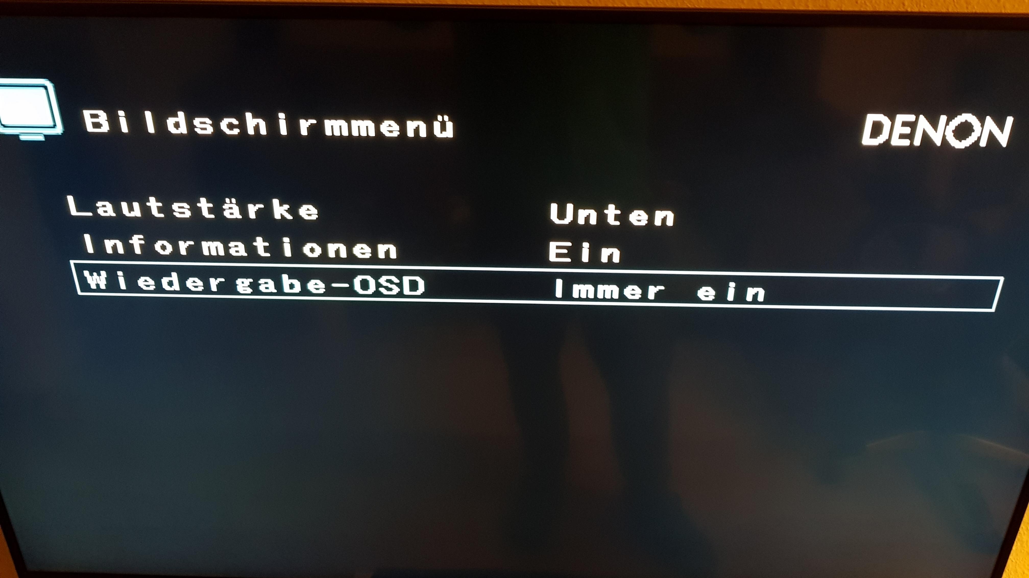

Es gibt Einstellungen am AMP, siehe Screenshots, aber sie gelten ja global D.h. ich stelle sie ja nicht explizit auf dem Kanal für Bluray ein und für PC ab ;-)
