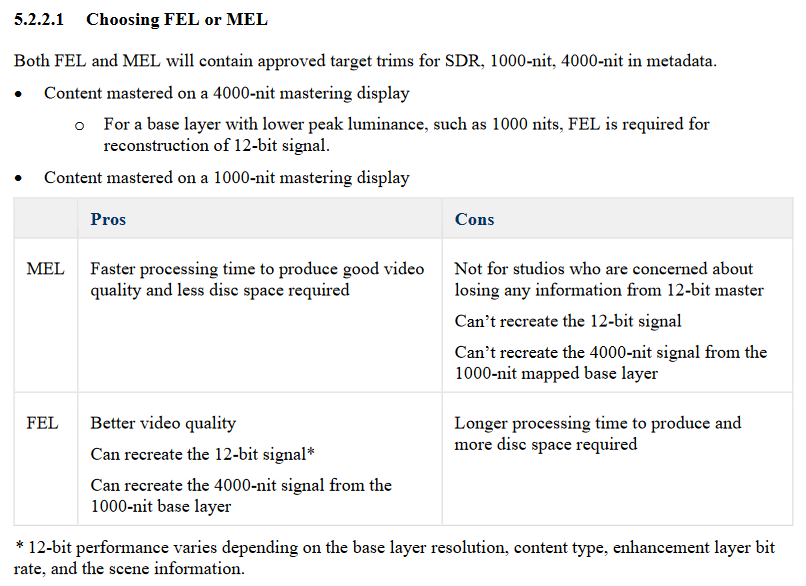

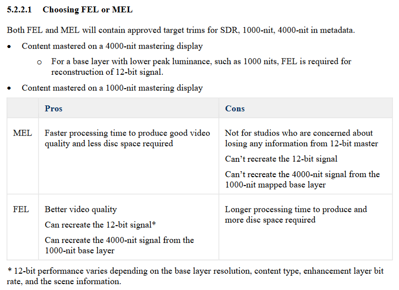

Sry @Gamefaq aber das ist nicht richtig. Egal ob Single oder Dual Layer, Dolby Vision ist immer 12Bit wenn es mit einem Full Enhancement Layer ist. Es gibt keine 12Bit TVs, darum wird es aktuell nur in 10Bit ausgegeben... Bedeutet.. schaut man in Zukunft seine alte UHD mit DV auf einem 12bit TV wird es auch so wiedergegeben. @Daniel# hat da einfach recht und du bist da leider nicht 100% informiert.

Es ist völlig egal ob der Standard 12 Bit kann. Alle UHD Blurays sind nach dem H.265 HEVC Main 10 Profil kodiert, sowohl der Base Layer als auch der Enhancement Layer. Selbst Dolby gibt bei seinen Spezifikationen nur 10Bit an.
Gamefaq schrieb:
@KCX Wo kann man das nachlesen das die BluRays mit Dolby Vision auch so (also in 12 Bit HEVC Encodiert) ausgeliefert werden? Mir ist bisher noch keine begegnet.
Recht einfach... indem man schaut, was die Disc beinhaltet. Gibts diverse Programme für...
Enthält der zweite HEVC 10bit Layer eine Dolby Vision FEL, ist 12Bit drin.
Schau dir nochmal die Infos an, evtl verstehst du wieso es ein 10bit Layer ist.

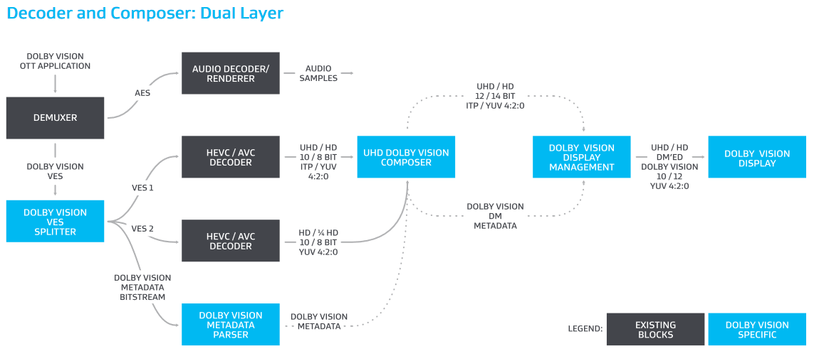

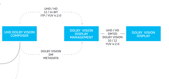

Der Basis Videostream ist weiterhin in 10 bit mit statischem HDR, der Dolby Vision Layer kann aber mit 12 bit Genauigkeit arbeiten sofern eben dieser Full Enhancement Layer benutzt wird.
Die allermeisten UHD Blurays mit Dolby Vision haben inzwischen diesen FEL und 12 bit Genauigkeit.
Es gibt gar keine Geräte die HEVC 12 bit in Hardware dekodieren können, deswegen ist Dolbys Lösung technisch ja so gut. Das Processing der Metadaten übernimmt eben der Hardwareteil der für Dolby Vision zuständig ist und weil es "nur" ein zusätzlicher Metadaten-Layer ist steigt auch der Leistungsbedarf kaum an obwohl mit 12 bit gearbeitet wird.
Hatte jetzt nicht mehr die genauen technischen Details im Hinterkopf, danke @KCX für das raussuchen der Infos.
EDIT:
Hier eine schöne Übersicht an Titeln und technische Details wie MEL, FEL und Bitrate des Metadaten Layers:
https://forum.blu-ray.com/showthread.php?p=12116287#post12116287
