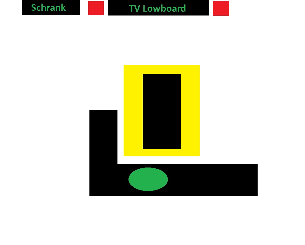

bringt es denn was wenn ich die Lautsprecher gerade stelle , statt anzuwinkeln ?
Mr.Rift : wie hast du denn deine Polks ( vorne stehen )
hab mal mit Paint den versuch darzustellen wie es gerade steht.
die Lautsprecher sind auf meinen Hörplatz aufgerichtet und trotzdem bekomm ich den rechten mehr mit

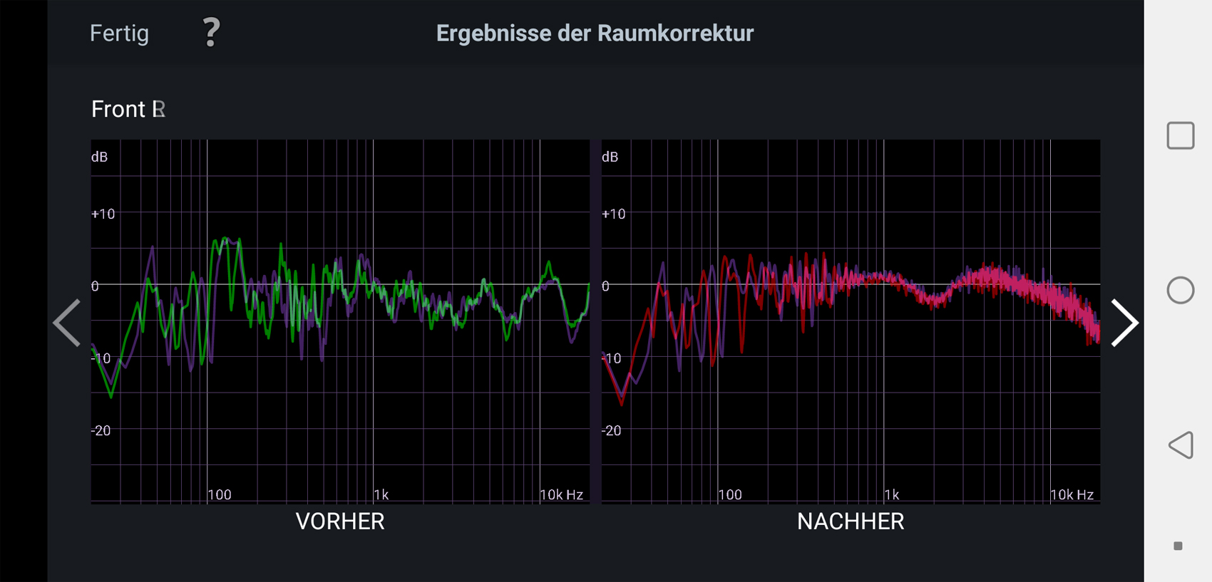

Nur mal so für dich zum Vergleich - Meine Einmessung (XT) mit meinen Front LS
Bei mir ist quasi alles eingehalten Abstand, Winkel etc. Durch den Raum und die Möbel und kleine Unterschiede der LS kommt es zu dem Unterschied. Nach der Messung werden beide zu 100% gleich korrigiert wie du am roten siehst - kein Unterschied 🤔
Grün ist rechts, lila ist links. Bei mir ist quasi alles eingehalten Abstand, Winkel etc. Durch den Raum und die Möbel und kleine Unterschiede der LS kommt es zu dem Unterschied. Nach der Messung werden beide zu 100% gleich korrigiert wie du am roten siehst - kein Unterschied.

meine werden nie gleich eingemessen und Korrigiert.

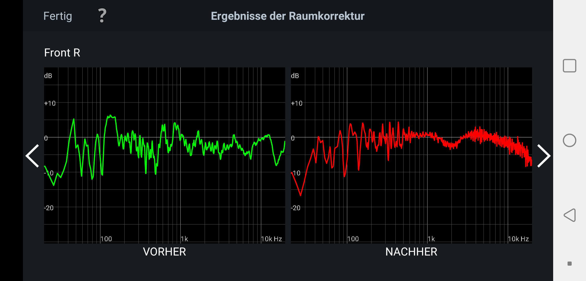

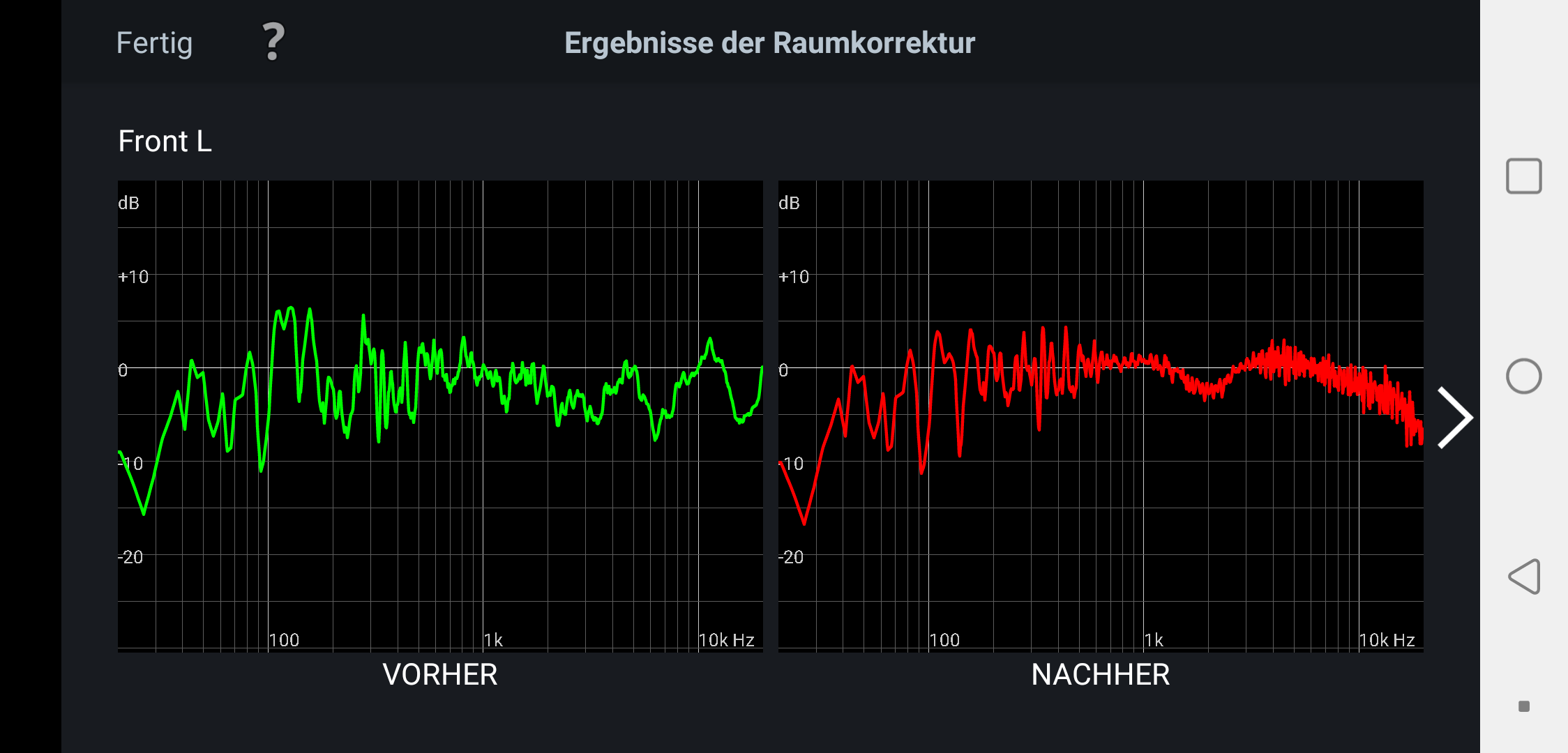

Muss meinen Beitrag #91 korrigieren. Konnte ja selbst gar nicht glauben, dass die zu 100% gleich korrigiert werden. Ist auch unlogisch 🤦‍♂️
Die App zeigt erst nachdem ich ein paar mal durch die LS gesprungen bin, beim rechten Front die wahre Korrektur an 🤦‍♂️ Bug 🙄
Hier das richtige Ergebnis: lila ist rechts
KCX schrieb:
Dann bleibt mMn nur LS und Anlage tauschen/testen!?
