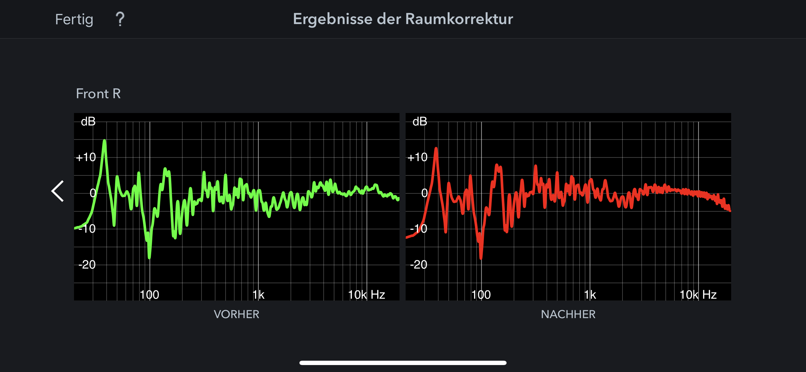

Hab mit den Support von Polk Telefoniert und mir wurde gesagt das man die Bassreflex öffnung schließen kann. ( wenn der Bass dröhnt ) dies hab ich jetzt gemacht .
wäre es jetzt ratsam die Lautsprecher nochmal neu einzumessen???
Und wie sieht es mit den MultiEQ Filter aus ?? ( was soll ich in der App einstellen )
würde dann nach Schema 101 einmessen

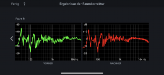

Hier mal die Einmessung wo die bass reflex zu ist.
Mittenbereichs... Ist auf AN
Filter : Standart Einstellung ( 20000Hz )
Hochton Stufe 1

Das sieht mMn schon besser aus. Man sieht jetzt, dass die Raumkorrektur greift. Im tiefen Bass Bereich sehe ich aber keine wirkliche Veränderungen!?
Wie hört sich das an?
bass dröhnt nicht ,

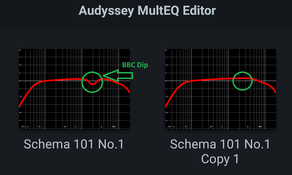

was bewirkt die Mittenbereichs .... ??
und den Filter soll ich auf 20000hz lassen??
Der BBC Dip / die Mittenbereichkompensation und einmal ohne :
Midrange compensation is an intentional dip in the 2 kHz region where the vast majority of tweeter-to-midrange crossovers are. In that region the tweeter is at the low end of its range and the midrange at the high end of its range and the directivity of the speaker goes through major changes. We found that if that region is equalized to flat, the change in direct to reflected ratio that happens because of the directivity variations causes voices to sound harsh (among other things). So, we have this implemented in the Audyssey target curve. With MultEQ Pro you can choose to turn it off, but we don't recommend it. This notion was observed 40 years ago by BBC speaker designers in their studio monitors. They designed their speakers with this "BBC dip" intentionally in the speaker response. Audyssey Labs - July 28, 2016 19:59

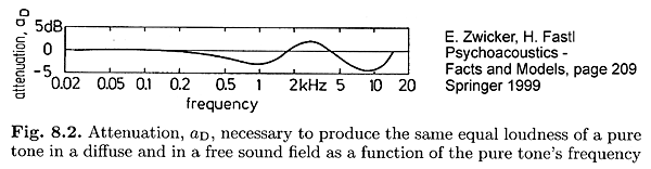

Our hearing sensitivity is different for a frontal sound field compared to a diffuse sound field, where sounds arrive randomly from all angles at the ears. The graph below shows that from 4 kHz to 14 kHz we are more sensitive to the diffuse field in the room and from 1.8 kHz to 4 kHz more sensitive to the direct sound from the loudspeakers.
https://linkwitzlab.com/orion-rev3.htm

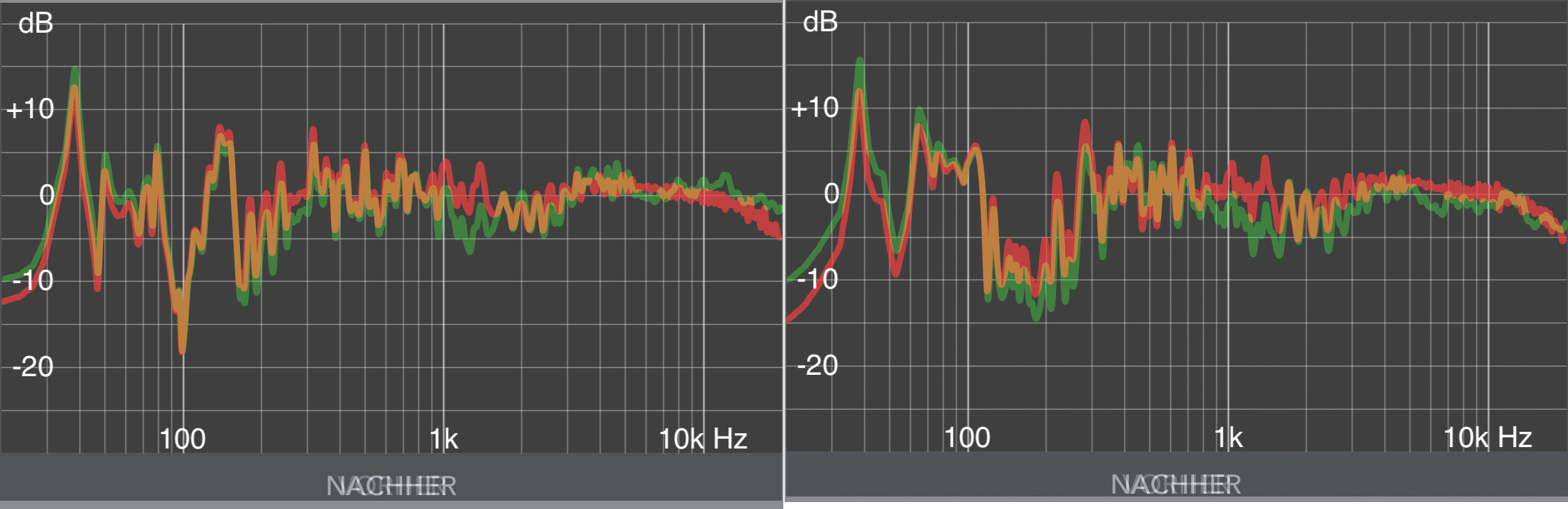

hier, hab die mal für dich übereinander gelegt, so sieht man den Unterschied deutlicher:
ich seh schon.. also kann man sagen das es besser aussieht . wenn die Öffnung zu ist .

Du meinst den BBC Dip / Mittenbereichkompensation? Wie das aussieht, ist egal, es muss gut klingen...
Bei mir ist die für alle LS aktiviert, so wie von Audyssey empfohlen.
Aber wenn sich das für dich besser anhört!? Musst du halt testen. Das kann ich dir leider nicht nehmen.
