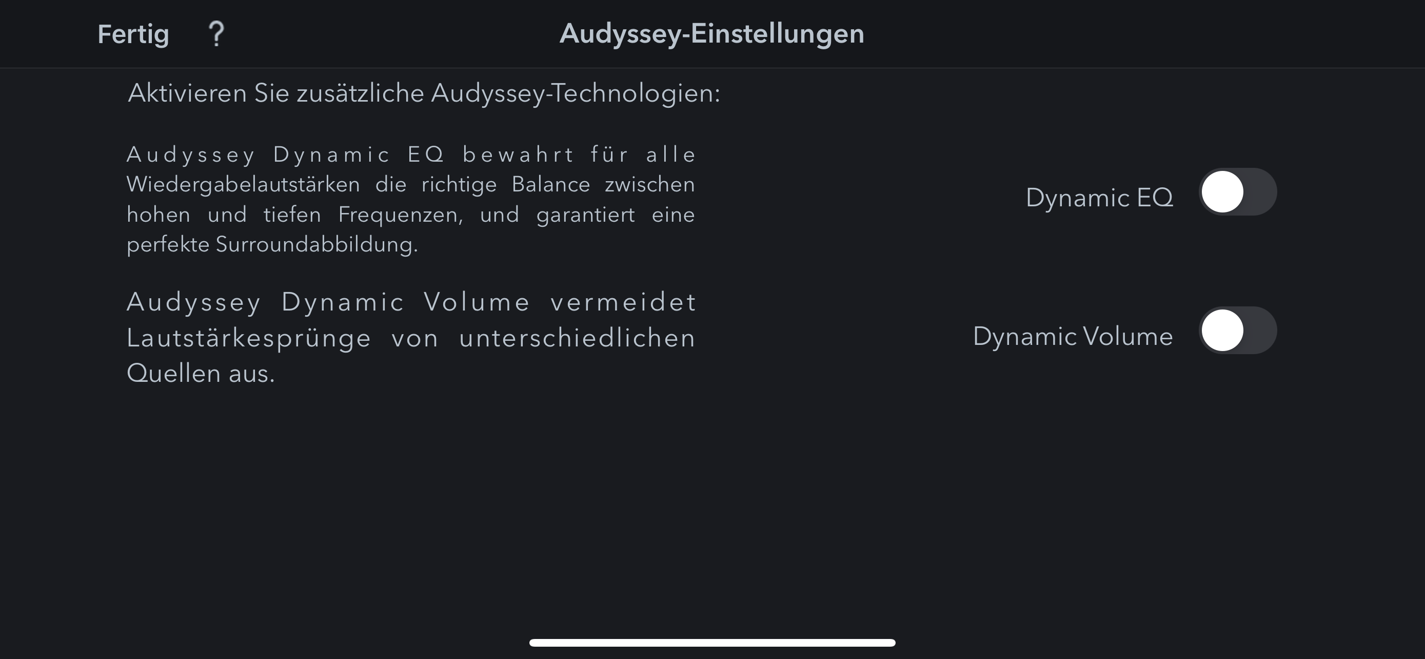

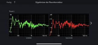

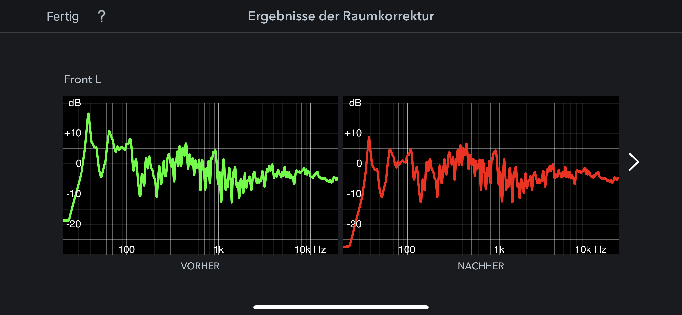

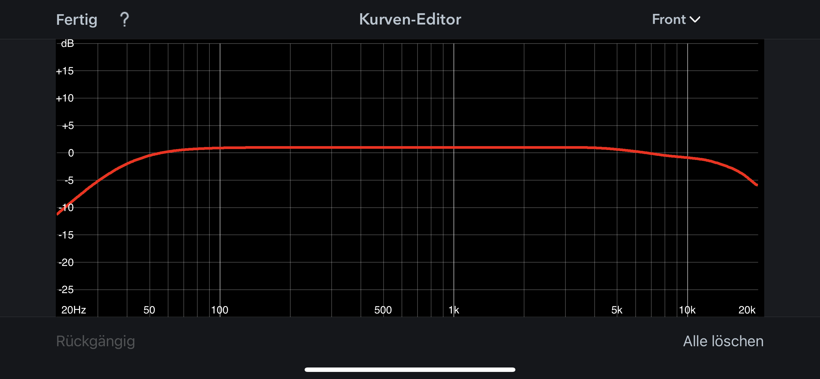

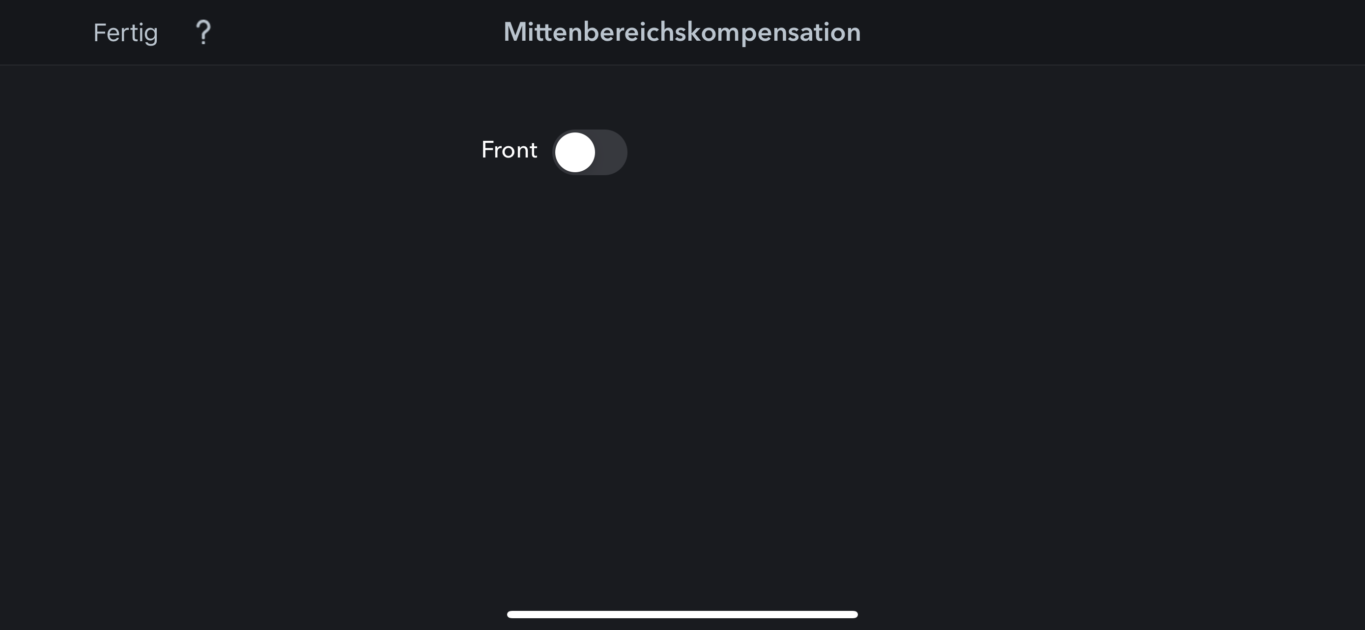

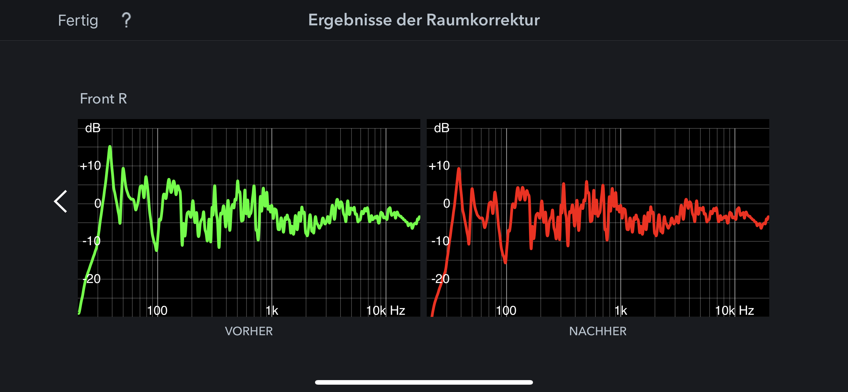

Hab mir mal die App gekauft für meinen denon
Wie sollte man die App optimal einstellen.
Lautsprecher wurden schon damit eingemessen.

Was ich bei dir etwas merkwürdig finde, ist das die Raumkorrektur quasi keine Veränderung bringt!? Die Kurve Vorher/Nachher sieht für mich gleich aus oder nur sehr wenig verändert!? Das sieht bei mir und anderen Bsp. die ich mir angesehen habe aber anders aus. Hast nur "nur" ein 2.0 System?
Edit: gerade erst gesehen - bei einem 2.0 kann ich nicht mitreden bzw. kenn ich die Auswirkungen der App dort nicht. Die Infos, die ich mir dazu angeeignet habe, waren immer mit 5.1 oder mehr.

  • Mittenbereich-Kompensation je nach LS und Geschmack deaktivieren bzw. aktiviert lassen.

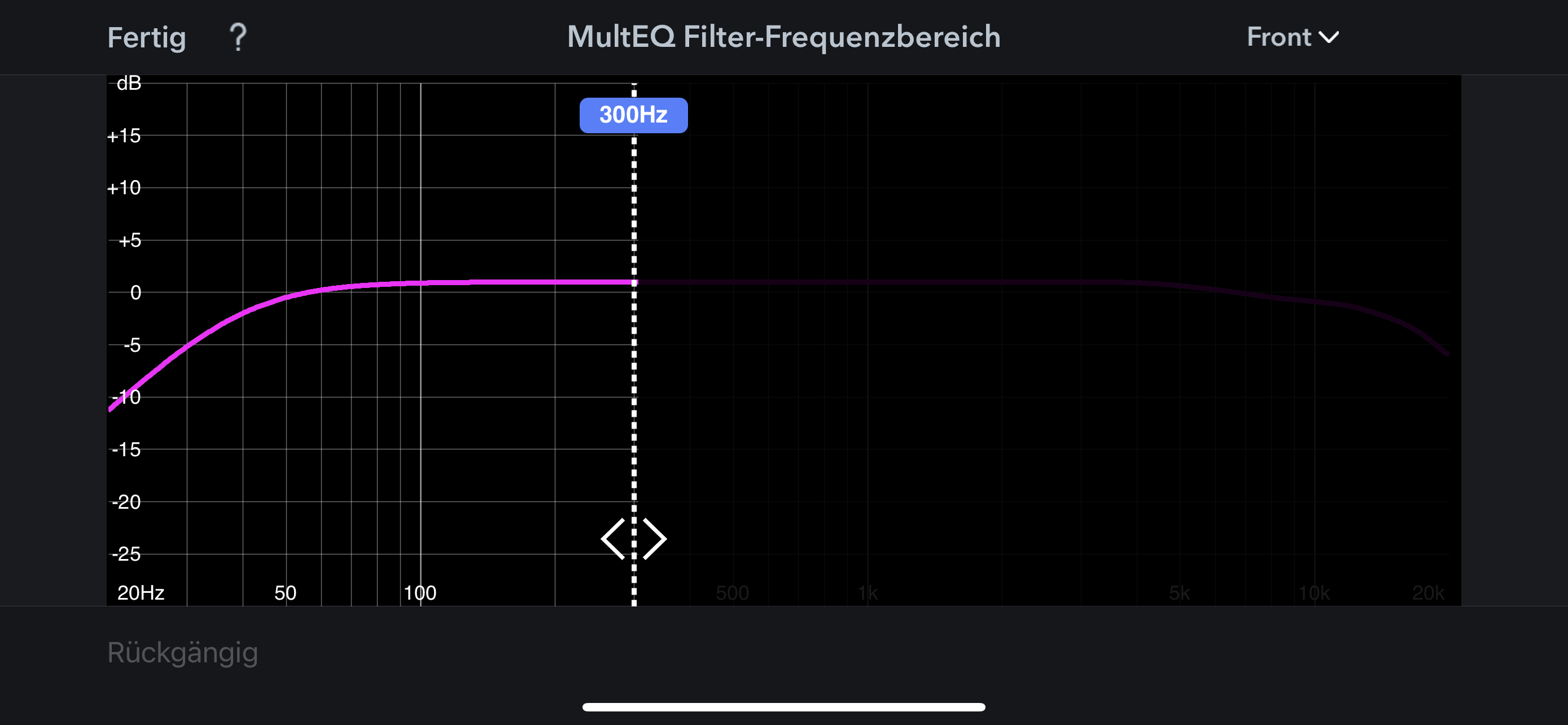

  • MultEQ Filter Frequenzbereich kann man auf 300Hz stellen oder auf 2KHz oder einfach gar nicht anfassen. Auch hier je nach Geschmack, Raum und LS.
  • Auch Dynamic EQ oder Volume je nach Geschmack. Ich habe es deaktiviert, da es oft kritisiert wurde. Wobei ich Dynamic EQ nochmal genauer Testen möchte (bisher noch nicht die Muße gehabt zu vergleichen), da es eigentlich Sinn ergibt.

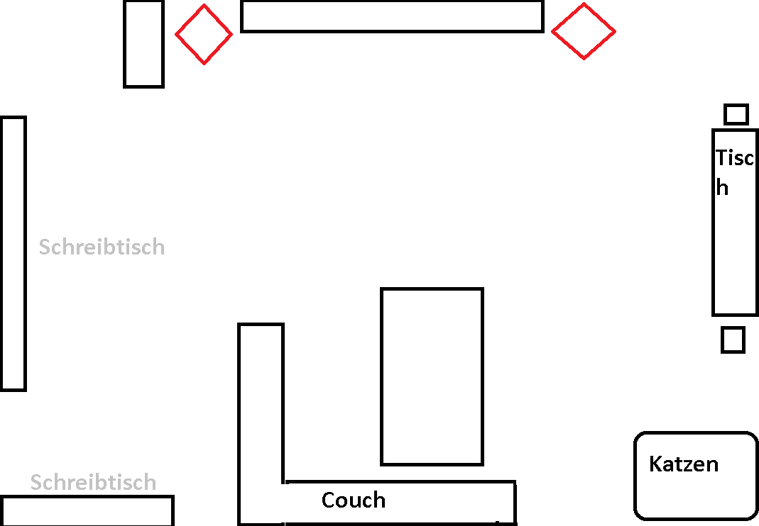

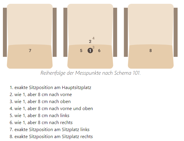

wie sollte ich jetzt das Mic richtig hinstellen zum einmessen ?
Wo genau soll ich da jetzt das Mic hinstellen für 6 einmesspunkte
8-Point Basic Setup Mic Pattern - MultEQ XT32, MultEQ XT, MultEQ (6 pts)
Recommended Setup Mic Patterns
101, 101B, 102 - Best Image Clarity and good frequency response coverage.
All dimensions are relative to PLP Center (PLPC):
  1. PLP center
  2. 3 inches forward
  3. 3 inches up
  4. 3 up & 3 forward
  5. 3 inches left
  6. 3 inches right
... 7 und 8 werden dann bei dir einfach weggelassen

was meinen die denn mit 8cm nach oben bei punkt 3 und punkt 4
das Mic höher stellen oder wie ist das gemeint.
nach vorne , links und rechts ....ist ja klar..
exakt, 3 und 4 sind wie 1 und 2 nur 8cm höher
btw. gern geschehen 😉
danke für die Info , hab es jetzt mal so einmessen.

Kann es am MultEQ Filter Frequenzbereich liegen ?
Nein, mMn nach nicht, da du da ja nur höhere Frequenzen mit eliminieren kannst. Ich würde in deinem Fall mit dem Kurven Editor versuchen den Bass zu reduzieren. Oder du schaust mal nach einem Sub um das Thema separat behandeln zu können. Am Bass spiele ich eigentlich am meisten rum. Je nach Quelle dreh ich den Sub auf bzw. runter. Der Sound auf Disney+ hat mir persönlich viel zu wenig Bass, sodass ich da immer erhöhe.

Im EQ oder bei dem Kurven Editor in der App die tiefen Frequenzen runterdrehen.
hab den schon abgesenkt aber bringt irgendwie nichts.
Wie hast du das gemacht?
