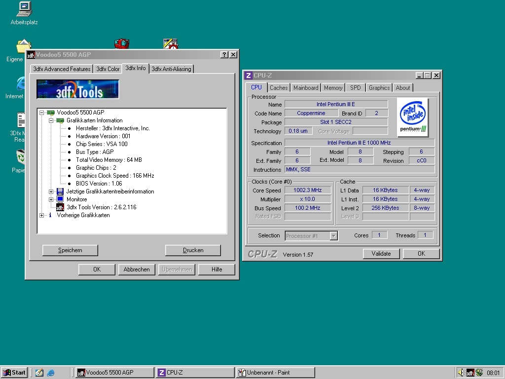

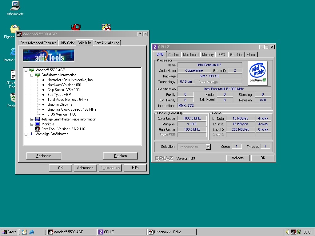

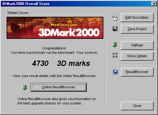

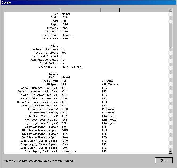

Mh, ich hab unmengen Benchmarks zu Grafikkarten gemacht die in die Zeit passen, auch mit Screenshots, aber nicht alles immer auf einen, weil es ja für mich war. Ich muss die jetzt alle nochmal machen? :pcangry:
Ich hab alles so da:
XXXX I 275 I Intel Pentium III @ 1000MHz I XXX @ immer Stock I karre
Ist immer das gleiche System. Abit BH6 mit Pentium 3 1000/100 256MB CL2 kein OC von irgendwas.
Karten mit * haben geringere Auflösung (zählen also hier nicht)

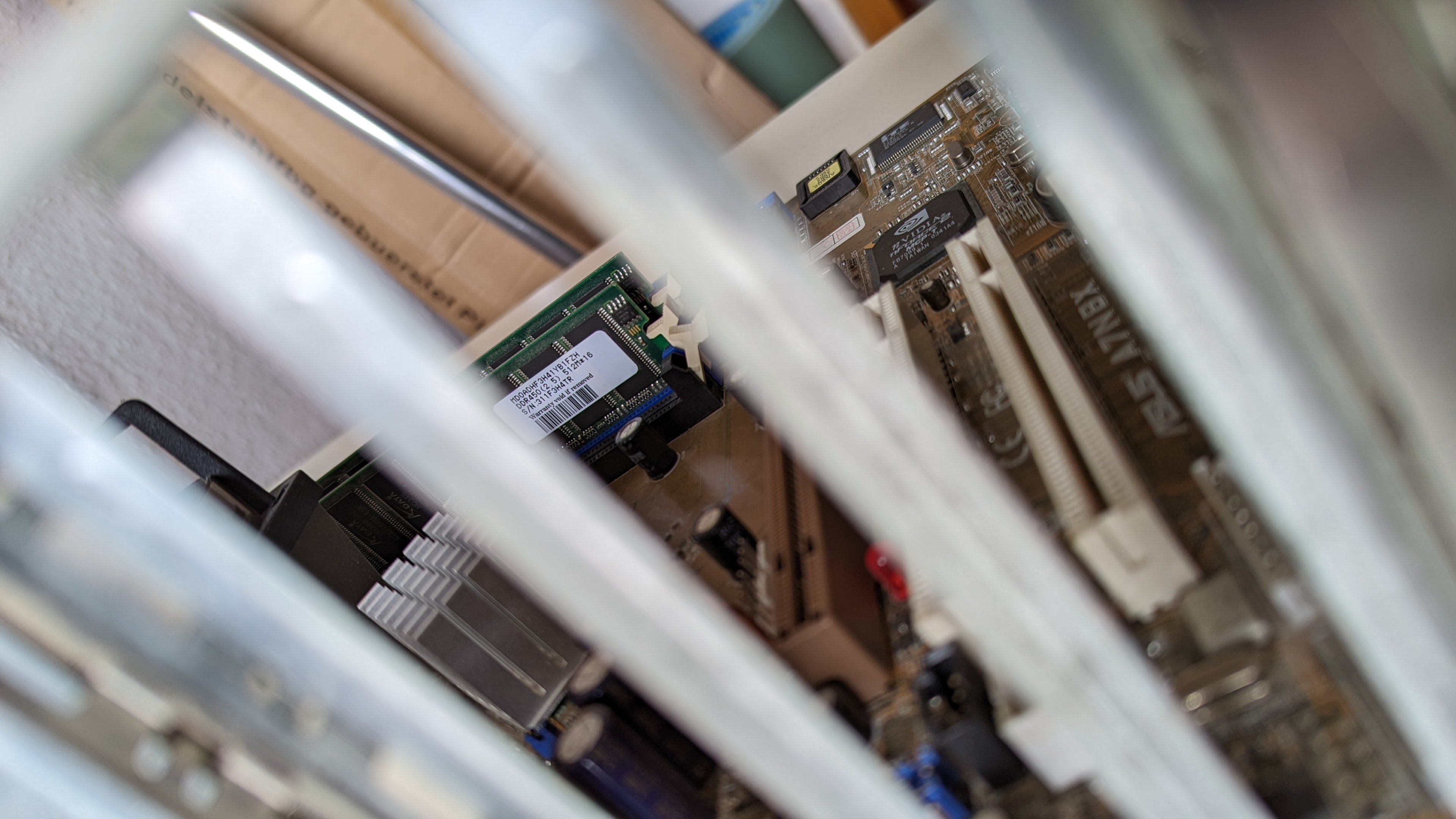

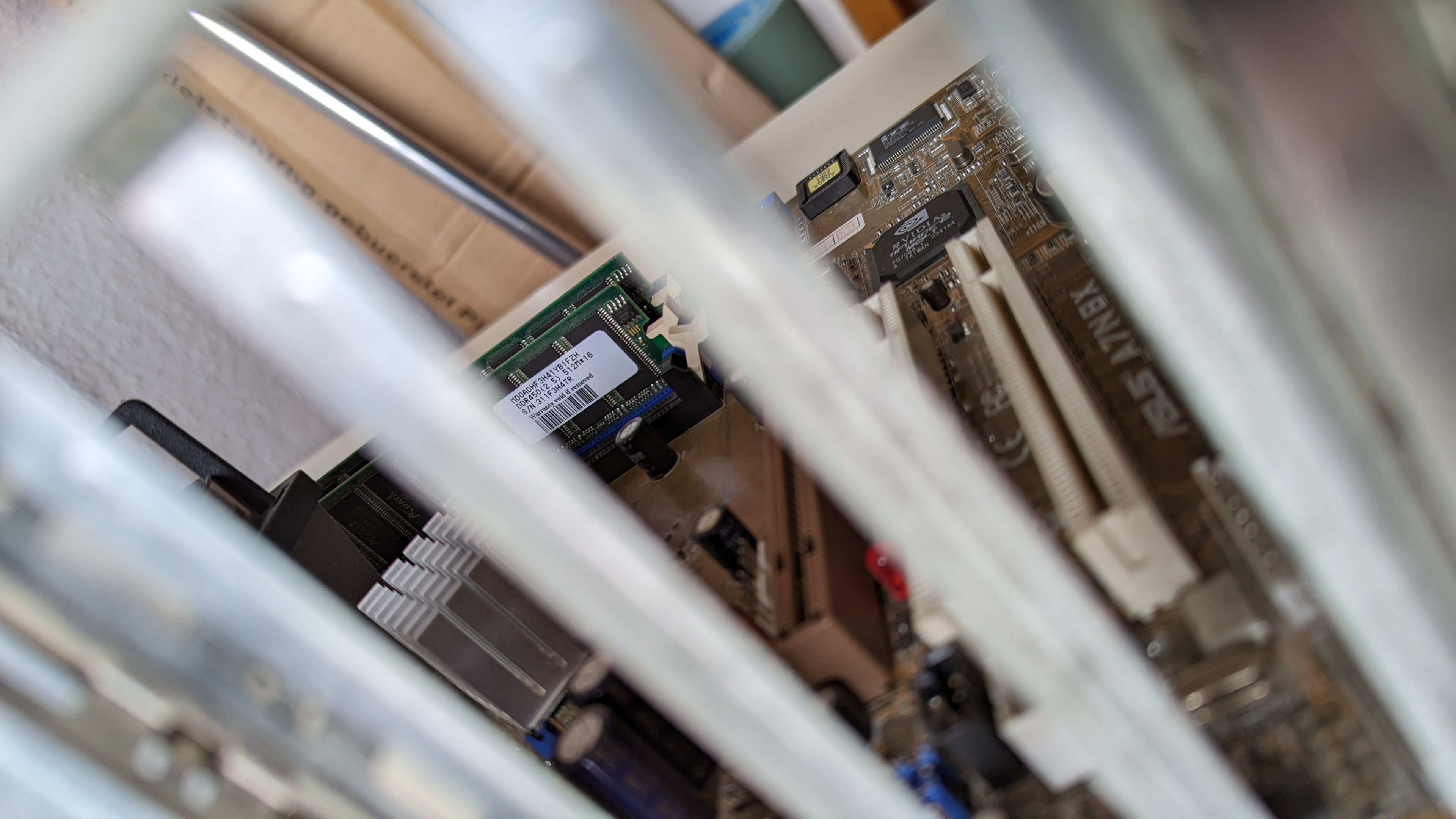

Muss jetzt noch schauen wann ich zeit habe bei meinen Eltern zu schauen, ich weiß da dümpelt noch eine Geforce 2 ti und eine 6600gt rum sowie mein alter 1200c sollte da auch noch sein :D auf dem board ist aktuell ein Athlon xp 2800+ Barton geschnallt ...
Und hier noch ein Tease :p
mir tut die CPU ja jetzt schon irgendwie Leid :evillol:
Alternativ zum Ram hab ich hier noch ein Kit von Corsair Liegen CMX1024-3200C2 ;)

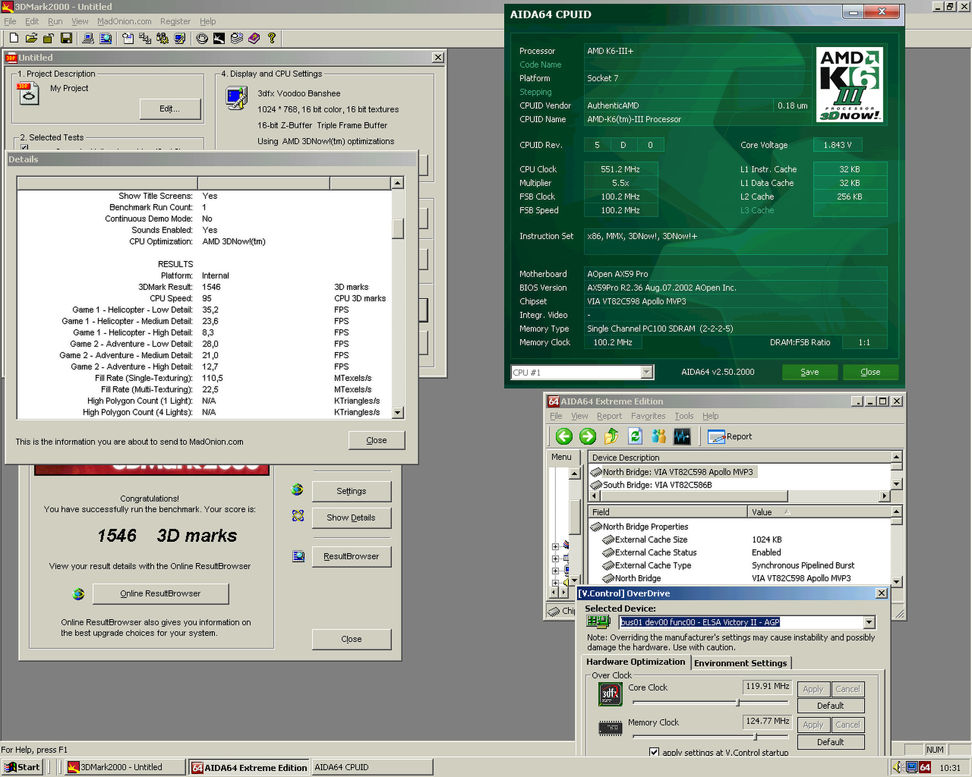

Hier mein Voodoo Banshee System. Die Banshee ist gut übertaktet (20% über Stock) und läuft so auch im Alltag. Schlägt somit eine single Voodoo² in Games, welches kein Multitexturing benutzt, DethKarz zB.
Das Sys hängt sich beim Start von CPU-Z auf, darum ein Screenshot mit AIDA64, gefällt mir auch besser als CPU-Z, weil da mehr Infos in einer Karteikarte angezeigt werden.
Aida erinnert mich immer an diese Person mit gleichem Namen:
1546 I 95 I AMD K6-III+ 550 MHz I ELSA Victory II 3dfx Voodoo Banshee @ 120/125MHz I Aslinger
